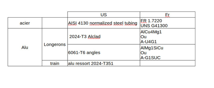

je me suis lancé dans un projet qui met en oeuvre des méteaux aux normes US (voir ici : http://www.metabricoleur.com/t24033-presentation-jben)
J'aimerais connaitre les correspondances, en France, des appellations des méteaux du tableau ci-dessous.
Pour l'alu j'ai trouvé la correspondance pour 2024, mais rien sur T3 et T351 ni Alclad.
Pouvez-vous compléter/corriger mon tableau et si vous avez les fournisseurs où je peux trouver ces méteaux ça serait un gros plus.
Par avance merci
JBen

Tu devrais trouver ton bonheur ici
https://www.euralliage.com/aluminium.htm
C'est l'état (traitement thermique) ; exemple ici pour du 2024
https://www.euralliage.com/2024.htm
https://www.euralliage.com/tableauetatmetfr.html
https://www.groupe-thermi-lyon.com/traitement_thermique_des_alliages_d%E2%80%99aluminium.html?a=28
Je pense que tu peux utiliser les dénominations US en France, d'ailleurs, même sur ce forum, on utilise les désignations US pour les alu .. et ton vendeur d'alu n'aura aucun mal à comprendre. (il semble même que les désignations US soient devenues la norme en France)
