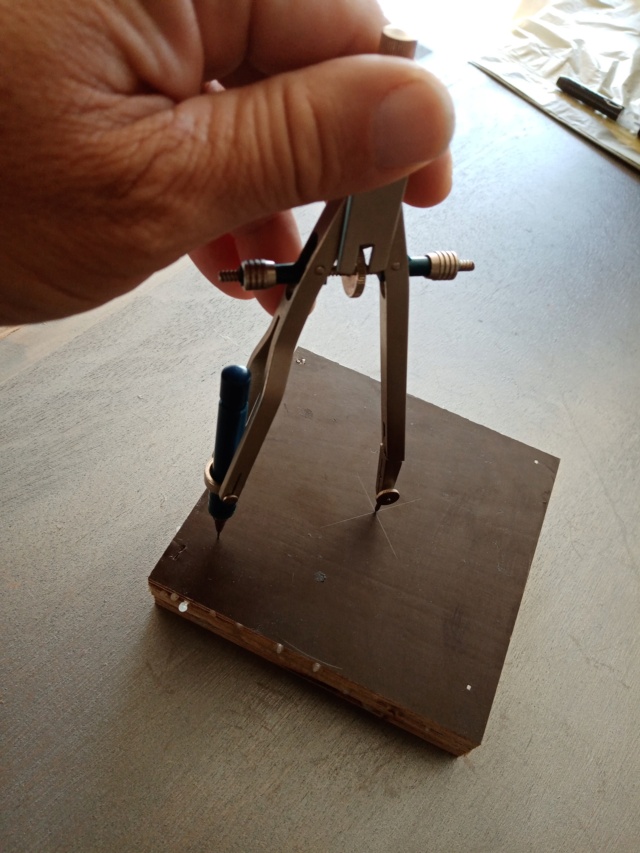

Bonsoir à tout le monde
Après avoir parcouru le forum et trouvé des infos intéressantes de la part de ceux qui s'y sont essayé, j'ai fabriqué la mienne![:grinning: 😀](https://cdn.jsdelivr.net/emojione/assets/png/1f600.png?v=2.2.7)
Équilibrage directement sur le moteur même si j'avais porté grand soin au centrage de l'axe durant la réalisation de la poulie.
Tout s'est bien passé. Ça tourne rond et sans vibrations.
Ma kity 635 est opérationnelle avec. Son nouveau moteur![:thumbsup: 👍](https://cdn.jsdelivr.net/emojione/assets/png/1f44d.png?v=2.2.7)

Re: Poulie pour courroie plate en contre plaqué
La peinture sur la face avant de la poulie m'a aidé à réaliser l'équilibrage à l'aide d'une cale à poncer positionnée à l'équerre et perpendiculairement à l'axe du moteur...
Ce dernier lancé a 3000 trs/mn la cale en applique et quand on ne sent plus de vibrations c'est bon. Même procédé sur l'arrière de la poulie.
Ensuite avec une l'île j'ai façonné le bombé d'auticentrage de la courroie en me basant sur les dimensions de la poulie d'origine.
A la mise en route de la R/D tout s'est placé naturellement.
Pas de bruits suspects, j'espère que cela durera dans le temps. Au cas où j'ai préparé une seconde poulie su' il n'y aura plus qu'à mettre sur le moteur![:grin: 😁](https://cdn.jsdelivr.net/emojione/assets/png/1f601.png?v=2.2.7)
j'ai procédé quas de la meme facon (scie sauteuse au lieu de la defonceuse) et ca fait 15ans que ca dure
quand la poulie serra pété malheureusement tu va te dire "ou j'ai rangé cette salo**** de poulie que j'avais fait au cas ou"
