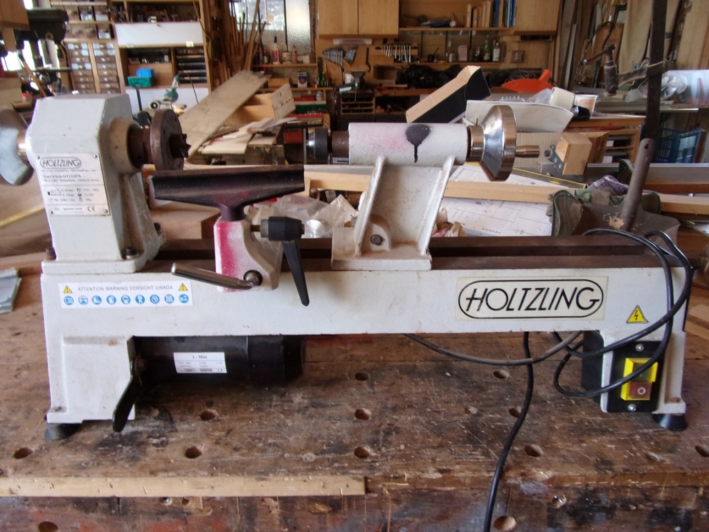

je viens d'acheter un petit tour Holtzing modèle OT 121078 né en 2018.
ce modèle doit avoir de nombreux jumeaux avec une dénomination différente.
je suis bien conscient qu'avec ce tour, je ne pourrai pas jouer dans la cour " des Grands " ; mais je suis très très novice et j'envisage de commencer très lentement.
Je ne lui ai pas trouvé de problèmes majeurs sauf un peu de rouille sur le socle.
La courroie me semble bonne, mais je me demande comment faire pour la changer le moment venu. Je suis sans doute un peu trop prévoyant, mais j'aime bien savoir à l'avance

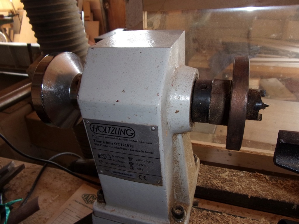

En passant j'aimerai aussi connaitre la méthode pour démonter le plateau et la pointe à griffe en bout de l'axe.
D'avance merci et bon weekend
Voici quelques autres photos.

La griffe doit etre en CM2, donc avec une tige ou yn jet à travers l'axe de la broche et un coup sec.
Le plateau doit être vissé.

Meles, merci pour ta réponse.
c'est ce que je pensais, je ferai un essai en tapant assez doucement, pour sortir la pointe, pour ne pas abimer les roulements qui n'aiment pas trop l'effort transversal.
Le plateau est sans doute vissé car il présente 2 méplats pour le maintenir avec une grosse clef et la collerette sur lequel il est appuyé a un trou pour poser une clef à ergot.
Je ferai des essais après avoir mis du dégrippant pour faciliter le mouvement. j'ai bon espoir que tout ne soit pas grippé, la machine n'est pas trop vieille
reste à connaitre la bonne méthode pour démonter la poulie !
c'est dommage, je n'ai pas trouvé une notice correcte, si jamais elle a existé

notice du clone original (kity tab 660) : https://ersatzteilshop.scheppach.com/myfactory/CustomUpload/374O357O340O370O356O369O350O364O357O358O366O/_200907_tab660_kity_traditionell_multi_19122014.pdf

un petit coup de marteau plus tard et les pointes sont venues très facilement ; un petit coup de clé en plus et le plateau a fait de même.
Rien n'était grippé ; une fine couche de lubrifiant était encore présente.
merci pour tout.
