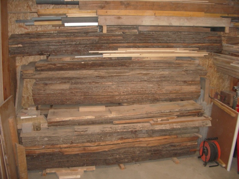

le stock de chêne avec un peu de frêne

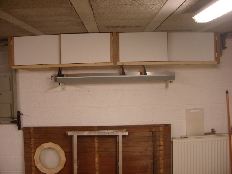

un petit rangement en hauteur et la futur porte de l'atelier

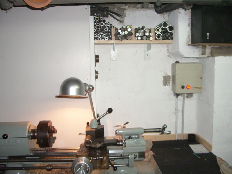

le tour a metaux de marque PRECIS (qui porte bien son nom) que j'ai depuis 1 an , comme il est en 380 V je le fais marcher avec un variateur de frequence , je l'ai entièrement demonté , nettoyé , lubrifié , repeint et fais un tas de tiroir mais lui il est dans une autre partie du sous sol

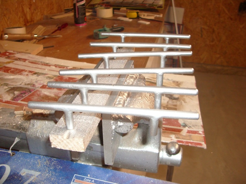

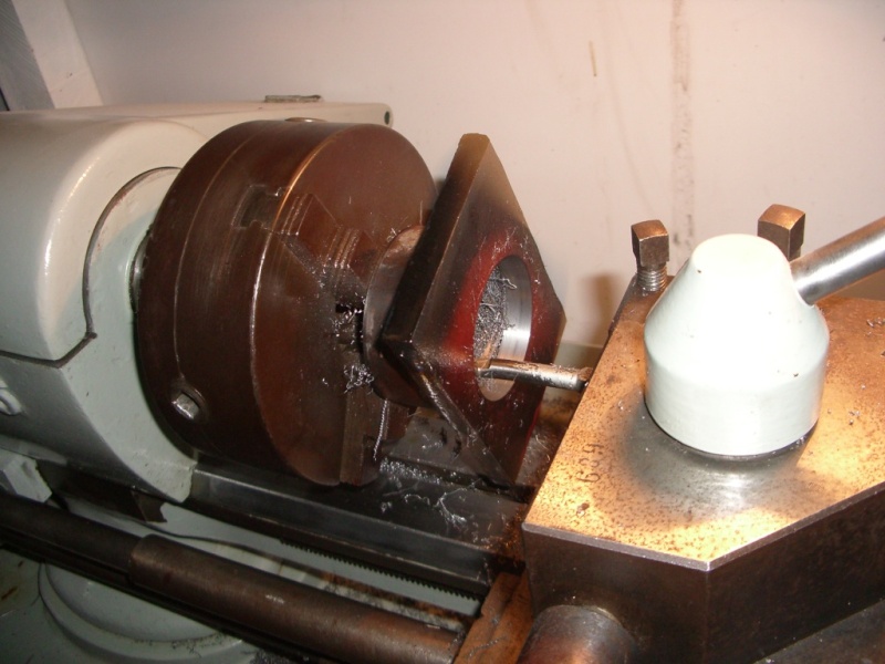

bonjour a tout le monde
en voulant acheter les poignées pour les 6 tiroirs en gsb , je suis tombé par terre , 6.50 euros la poignée ,ils sont fous , j'ai decidé de les faire moi meme avec des pointes de 200 qui me restaient de la charpente .
![l'atelier de Pat Imgp5512](https://i.servimg.com/u/f40/16/60/85/04/imgp5512.jpg)
les pointe coupées , percées (au tour) et taraudées a M4
![l'atelier de Pat Imgp5513](https://i.servimg.com/u/f40/16/60/85/04/imgp5513.jpg)
une petite soudure avec un gabarit pour tombé pile poil
![l'atelier de Pat Imgp5514](https://i.servimg.com/u/f40/16/60/85/04/imgp5514.jpg)
les 6 soudées
![l'atelier de Pat Imgp5515](https://i.servimg.com/u/f40/16/60/85/04/imgp5515.jpg)
une fois meulées j'ai mis du debrasel (mastic de carrossier ) et poncées
![l'atelier de Pat Imgp5516](https://i.servimg.com/u/f40/16/60/85/04/imgp5516.jpg)
un coup de peinture gris metal
![l'atelier de Pat Imgp5517](https://i.servimg.com/u/f40/16/60/85/04/imgp5517.jpg)
et posées , j'ai mis des rondelles larges de chaque coté
A+ patrice

apres avoir coupé une plaque de 12 d'epais j'ai soudé un tube de 80 pour pouvoir faire un trou de 60 avec le tour
![l'atelier de Pat Imgp5622](https://i.servimg.com/u/f30/16/60/85/04/imgp5622.jpg)

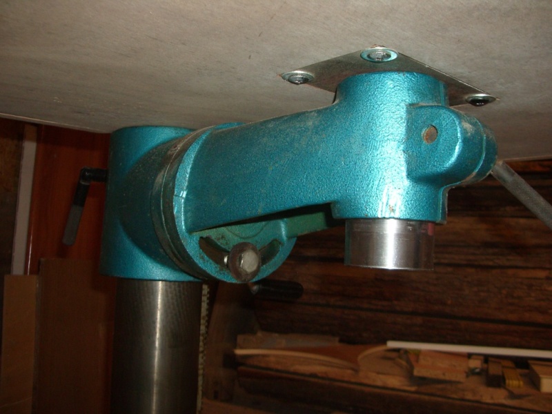

ensuite , j'ai dessoudé le tube de 80 j'ai assemblé le tube de 60 a sert et soudé a l'interieur
![l'atelier de Pat Imgp5623](https://i.servimg.com/u/f30/16/60/85/04/imgp5623.jpg)
et fixé sur une planche de cp de 40
![l'atelier de Pat Imgp5624](https://i.servimg.com/u/f30/16/60/85/04/imgp5624.jpg)

super l'atelier et le tour
je me pose des questions, j'ai trouver recemment pas mal de bonne affaire pour des machines (fraiseuse/tour) mais elle tourne tous en 380 tri - je n'ai que le 220v mono a la maison,
tu parles d'un variateur pour faire fonctionne ton tour en 380?
tu as plus d'infos?
