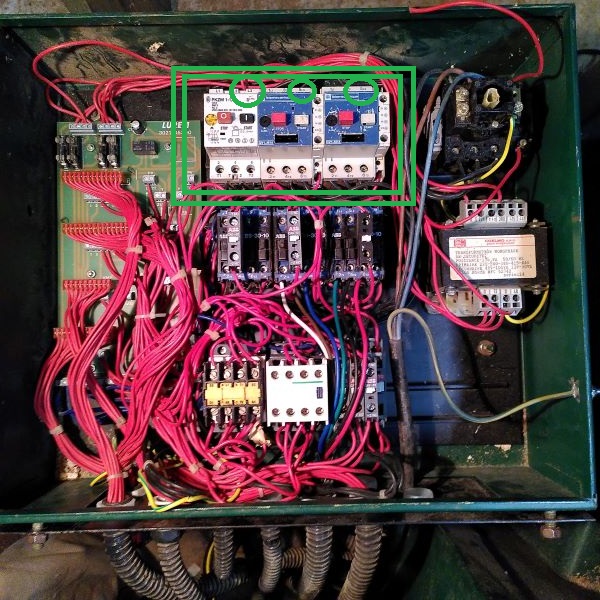

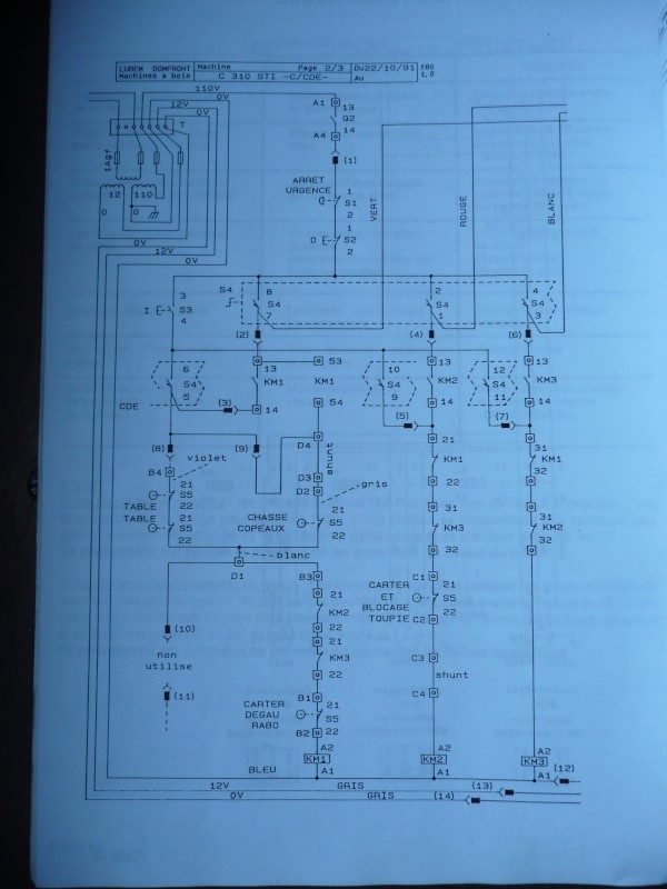

re................enfin un bout de schéma
(chuis con moi,parceque je l'avais déjà celui là,mais j'avais oublié que je l'avais
oui ça pourrait se tenir,que ce fameux fil qui est branché sur la borne 13 du contact auxiliaire du sectionneur,que l'autre bout de ce fil aille se branché sur la borne numéro 1 fil noir au dessus du sectionneur,
mais avant,voir où vont les 2 fils rouges qui sont branchés sur le primaire du transfo,au dessus,le 0 Volt et le 380 Volt,si l'un des deux va sur la borne 14 du contact auxiliaire du sectionneur,et l'autresoit sur la borne 6 en bas à droite du sectionneur
sur la borne 5 d'un des trois disjoncteur moteur,ben ça pourrait être sympa tout ça

et là,l'autre bout de schéma de la 310 STI
![Branchement combiné Lurem 410sti - Page 2 P1020510](https://i.servimg.com/u/f69/19/21/88/97/p1020510.jpg)
y en a encore une voir plus de pages,mais celles là je ne les ais pas![tongue](https://2img.net/i/fa/i/smiles/icon_tongue.png)

Je pense que c'est l'explication la plus plausible...Chaluthier a écrit:Ah, mais ça me parle, sur la 310 sti le 13 est ponté en L3, du coup je comprends qu’en débranchant les trois phases d’alimentation le fil mystère en a profité pour se faire la malle…
Est-ce que ça vous semble correct ?

Salut Jean et tous.................merci Michel
hum,peut être pas comme sur la C310,vu que d'après ce que je vois sur le schéma,de la C310 ,les fils qui partent de L3 et de la borne 14 du contact auxiliaire du sectionneur vont non pas sur une carte électronique (comme sur la tienne) mais bien directement sur un transformateur
si Bertrand pouvait nous mettre la suite du schéma élec de la C310

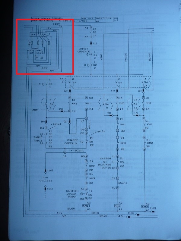

je fais remonter le sujet car j'ai désormais une panne électrique sur la machine, et vos lumières seront appréciées:
On refait le film : fin novembre 2023, grace à vos contributions, j'ai pu rebrancher la machine qui a fonctionné correctement. J'ai par la suite uniquement utilisé la scie circulaire, en attendant de finaliser le reconditionnement du compteur de table de raboteuse. Oui oui, je suis lent, c'est peut être mon côté suisse !
Et là, en mai 2024, 2 tentatives de démarrage de la dégauchisseuse, le moteur se lance et s'arrête, au troisième démarrage ça tourne correct, deux passes d'un morceau de hêtre, puis ça s'arrête alors que je règle la table d'entrée.
Depuis, aucun des moteurs ne tourne, ni dégau, ni rabot, ni circulaire, ni toupie.
La seule indication de courant est une diode clignotante rouge sur la commande toupie indiquant l'absence de guide.
Le 380 arrive aux borniers du sectionneur, qui transmet bien aux différentiels des moteurs, j'ai du courant au bornier de la carte électronique, et j'ai testé la continuité des fusibles verre, jusque là, tout va bien.
Je poste ici le schéma électrique d'une Lurem 310 sti probablement similaire à celui de la 410.
Voilà, n'hésitez pas à me demander plus d'info si nécessaire, je reverrai la machine lundi 27 puisqu'elle est à la campagne.
Bonne journée à tous.
Jean
