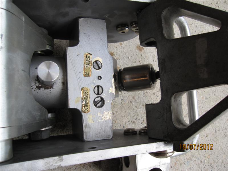

J'ai récupéré un cric hydraulique tout alu. Prix modique car une pièce était cassée (la petite vis qui permet la descente).
Le même que celui-ci mais tout alu:
http://www.otelo.fr/fr/catalogue/cric-hydraulique-rouleur-bimetal-aluminiumacier-levee-rapide-capacite-2-tonnes/mecanit-0013071205-skg.html
Ayant fini la révision du cric et la réalisation de la pièce cassée, je m'aperçois qu'il manque probablement autre chose:
- une sorte de pignon qui vient au bout de la petite vis qui permet la descente,
- un pignon identique qui se fixe sur la partie inférieure du levier commandant la montée du cric et qui permet, par la rotation de ce levier, de faire descendre le cric.
Donc, si quelqu'un a le même type cric, et un peu de temps pour me répondre et faire des photos ....... : cheers cheers cheers merci

salut hbx
je sais pas si c est le bon model ?? mais si ca peut te depanner ........
je pense ( sans demontage ) que c est une vis pointeau qui se vis pour avoir ou oter la pression ....
amicalement
Cric rouleur hydraulique - Aide pour réalisation pièce manquante P1020021
Cric rouleur hydraulique - Aide pour réalisation pièce manquante P1020022
Cric rouleur hydraulique - Aide pour réalisation pièce manquante P1020023
Cric rouleur hydraulique - Aide pour réalisation pièce manquante P1020024

Bonjour xav58,
Merci pour ta réponse et les photos.
C'est exactement l'info qu'il me fallait.
Ce n'est donc pas une transmission par deux pignons comme sur certains crics, mais un cardan. Ce ne sera que plus facile à fabriquer.
Quant à la partie qui rentre dans le trou (vide sur la photo) elle était cassée et je m'en suis inspiré pour en réaliser une autre. C'est tout bonnement une tige cylindrique de Ø 11 mm avec en bout un pas de vis M 10 x 1 (pas de vis pointeau mais bout plat pour simplement appuyer sur une bille qui elle se charge de faire l'étanchéité) et un joint torique juste après. Les essais sont concluant le cric marche bien. Restait la question de la transmission du mouvement que ta réponse a résolu.
Je comprends pourquoi la tige a cassé. Il suffit que le cardan ne soit pas centré sur l'articulation du levier et ça fatigue la tige jusqu'à la rupture.
Un grand merci pour ton aide.

Bonjour Xavier,
Je n'ai pas eu le temps de fabriquer le cardan, mais maintenant que je sais, grâce à toi, comment c'était foutu d'origine, il n'y a pas de raisons pour que ça ne marche pas. C'est une toute petite pièce qui prendra un peu de temps à fabriquer et probablement à ajuster pour que les axes (cardan et levier) soient alignés.
Pour l'instant j'actionne à la main la pièce réalisée en remplacement de celle qui était cassée. C'est nettement moins pratique qu'avec le levier, mais en attendant ...

pour le cardan , tu peux prendre celui d un " cliquet " ( facom si possible ) tongue

xav58 a écrit:pour le cardan , tu peux prendre celui d un " cliquet " ( facom si possible ) tongue
Ca c'est pas con cheers cheers cheers
Je vais regarder quelle taille va bien et ............. que de temps gagné !!!

Message  gringore Dim 29 Juil 2012 - 13:23
je n'ai pas un tel cric donc pas de photo mais il me semble que ce sont juste des demi pignons qui agissent comme des cames pour ouvrir l'hydraulique, le rapport des dents entre les 2 permet juste de minimiser l'effort lors du déverrouillage sous charge.
