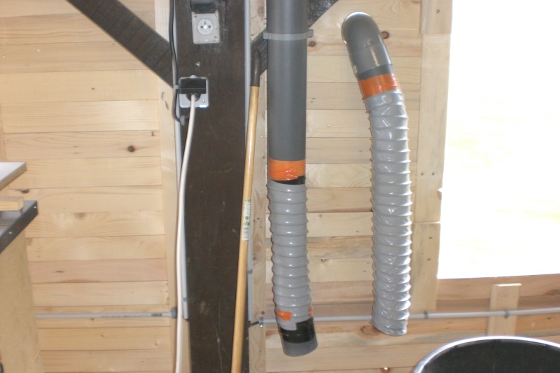

Tans que j’y étais j’ai monté de la tuyauterie de 100 pour aller à toutes mes machines avec des coudes pas trop prononcés la ou c’était possible. Histoire de centraliser toute l’aspiration au lieu de balader l’aspi sans arrêt.
mon aspi cyclone  Cimg2818
mon aspi cyclone  Cimg2819
J’avais test avec la hotte il restait des copeaux dans les tuyaux là avec le nouveau c’était mieux mais il en restait aussi surtout sur la dégau. Ca marchait à peu près bien en 100 (sauf près des coudes forcement la direction du flux étant modifiée) dès que je réduisais en 50 ça restait encore dans les tuyaux.
