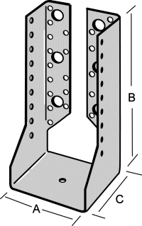

Selon les cas, j'utilise divers types de fixations.
C'est la première fois que j'utilise des sabots de fixations en acier. Après recherche il s'avère qu'ils appartiennent à deux types différents:
Sabot type SBE (Pour la poutre 20x7.5)
Je les ai ancrées avec 6 vis de 6x70.
SAE - SAEL Sabots Ailes Extérieures (pour les 20x4)
Il en existe aussi de ce type. Avec le recul, la prochaine fois c'est ce que je choisirais.
SAI - SAIL Sabots Ailes Intérieures

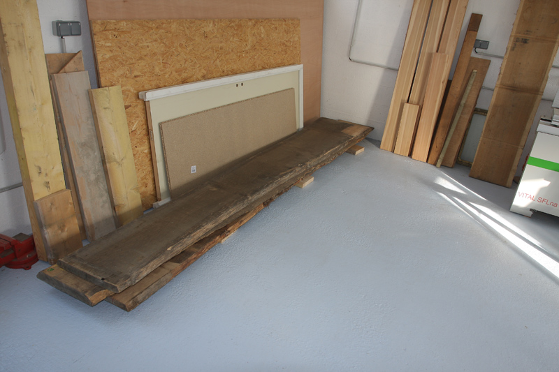

Aujourd'hui on attaque le lourd!
Cette échelle va être réalisée à partir de ce lot de chêne:
A noter l'obier bien distinct de celui ci:
La première étape aura été la fabrication d'un gabarit. Je préfère cette technique au report d'un tracé par des mesures, car avec cette méthode, il n'y aucun risque d'erreurs!
Pour faire un gabarit j'utilise ce que je trouve...
Voila! on reporte le profil du gabarit sur le plateau, et on passe au débit.
Pour ces grandes longueurs, j'utilise la technique des... "3G" (guide qui guide le guide!) En fait une simple règle de maçon contre laquelle je fais glisser mon rail Festool.
Pour cette manche, scie sur rail... vainqueur!
Reste une inconnue de taille! est ce que ma raboteuse va réussir à avaler une telle pièce de bois! Elle doit quand même avoisiner les 30 kg! et ce n'est pas tout! Il ne s'agit que du limon côté mur, qui n'a qu'une épaisseur de 41mm, le deuxième lui va être débité dans un plateau de... 61mm!
A suivre...
