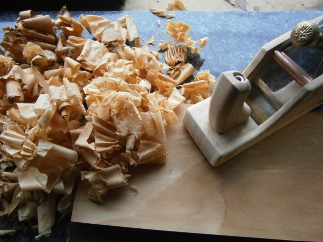

bonjour a tous et merci a tous pour vos commentaires
grande nouvelle j'ai repris le rabot en main après plusieurs semaines d’arrêt mais sa ma permis de bien réfléchir et de comprendre pas mal de points négatifs ...
1 - le système de réglage de lame, il règle la lame en profondeur ça oui, mais il aurait du aussi pouvoir régler la lame "de droite a gauche"
2 - l'emplacement de la lame est trop large, il y a trop de jeu entre la lame et le rabot
3 - pour la semelle je ne vois vraiment pas comment faire, il faudrait que je recoupe le rabot pour y coller une semelle ... non non pas question alors il restera comme ça (enfin pour le moment)

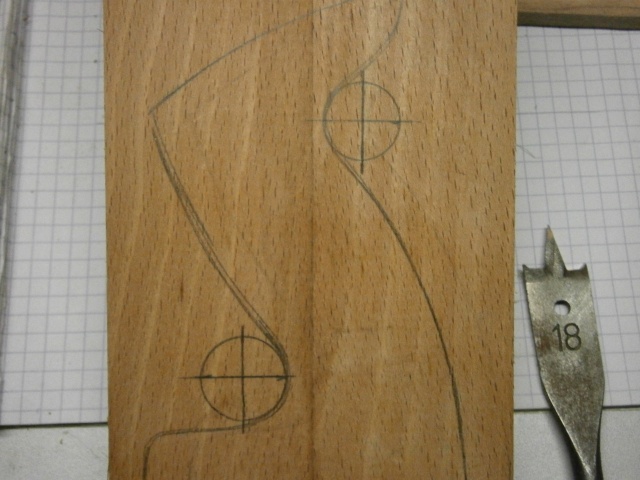

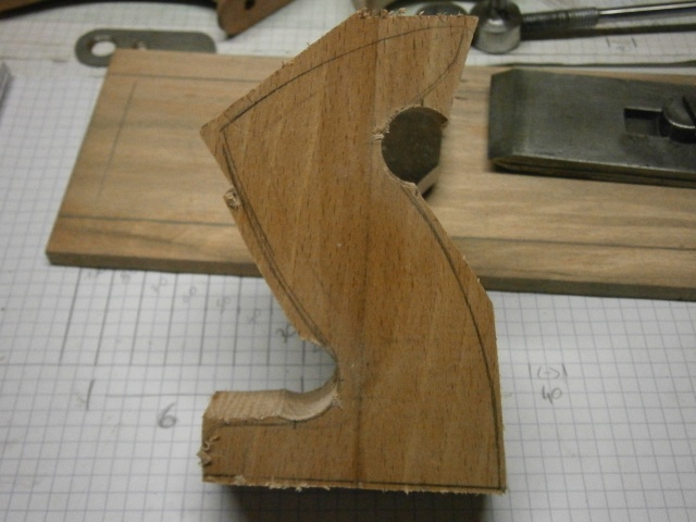

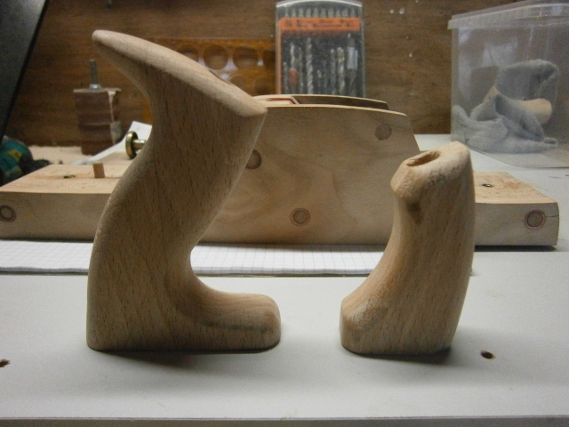

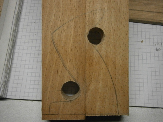

4 - je doit refaire les poignées, la poignée arrière a casser et la poignée avant ne me plait pas
j'ai pris comme model la poignée de mon Stanley
pour avoir des arrondis parfait j'utilise un gabarit et je perce avec une mèche plate avant de découper le tour
et voila reste a arrondir les bord et a percer le trou pour la vis de serrage
et la poignée avant (dsl j'ai pas vraiment de photo)
et hop après avoir arrondi les bord a la défonceuse (fraise 1/4 de rond), percer les trous et un petit coup de ponçage le résultat et pas mal
j'ai aussi fraisé le bord du rabot

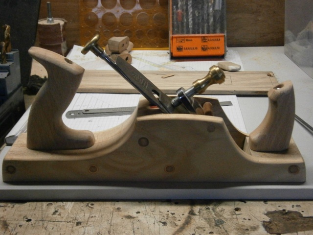

comme il a des jolie poignées, je remonte toutes les pièces et un petit essai s'impose
la platine (elle permet une bonne fluidité au niveau du système de réglage de lame)
la lame
le blocage de lame
est bien sur les poignées
pour les essais j'ai choisis 2 morceaux de bois un bois exotique et un bois résineux (pitchpin ?)
-bois exotique
-bois résineux (pitchpin ?)
et la semelle et toujours nickel
résultat des tests, le rabot passe bien aucun problème de coupe, le réglage de lame et très facile mais surtout très précis, de beaux copeaux fin ou épais, une bonne prise en main, les serrages et autres réglages ne bouge pas
reste la finition polissage et ponçage ...
5 - vous avez une idée pour la finition ??? verni, cire, huile, ou autre ???

Waouw, lui aussi, il a de la gueule !
Pour la finition : fondur + cire ?
J'ai hâte de le voir briller de sa belle couleur miel.

Bonjour Nayls,
En 2012 , c'était l'année des établis, 2013 peut être celle des rabots.
Nickel les copeaux, ça prouve que tu as fait du bon travail.
Bonne continuation.
Amicalement ,Cyril

Bonsoir Nayls
Ton rabot est superbe !!!Tu verras le plaisir de l'utiliser aussis !!!
Ne te fait pas de soucis pour le fond de ton rabot, tu pourras changer à tous moment ! Une simple cire suffit pour ce genre d'outil, simplement, il faut mettre plusieures couches !
A+ Pierre

Bonsoir Nayls,
ça y est les travaux reprennent, comme le dit Cyril l'année 2013 va être l'année des rabots j'ai également hâte de le voir avec sa finition.
Amicalement guillaume.
- Messages : 1614
Points : 4225
Re: [Fabrication] rabots bois / métal ...
Très très joli ton rabot en bois! Bravo! Et il fonctionne impeccable!
Bon, si je fais le compte: rabot en métal, c'est fait. Rabot en bois, c'est fait. Le prochain, il nous fait un rabot en quelle matière? Y'a pas un fan de CNC ou d'imprimante 3D qui veut nous faire un rabot plastique?
plang- acharné du forum
- Messages : 563
Points : 1562
Voila un rabot magnifique !
Bravo pour cette réalisation et merci de nous l'avoir fait partager.
Tant pour la glisse que pour l'aspect,
un petit fondur suivi d'une carnauba serait top !
plang a écrit:Très très joli ton rabot en bois! Bravo! Et il fonctionne impeccable!
Et quand tu auras celui en plastique, tu pourras demander à Philippe d'en faire un en béton à son travail...
Totem- complétement accro
- Messages : 4033
Points : 10896
Localisation : 67 alsace
bonsoir a tous
et surtout merci a tous pour vos complimentsss
ok et merci pour les conseilles de finition je vais voir ça ...
pour moi le prochain ne sera pas encore en plastique (mais un jour pourquoi pas c'est une idée a retenir) mais je pense associer le métal et le bois
