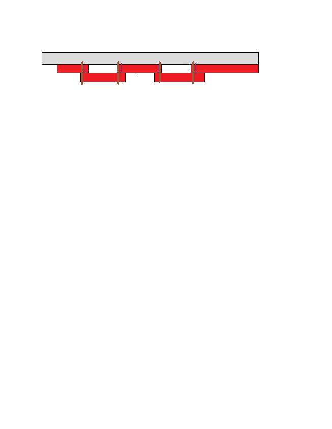

Mon bardage sort de scierie donc il n'as pas de languette, je le pose par chevauchement et un recouvrement de 3cm sur chaque lame et en perpendiculaire
romainquad- petit nouveau

Re: besoin d'aide pour la pose d'un Bardage
d'accord donc tu le cloue en apparent avec surtout des pointes inox
Oublie pas les grilles anti rongeur a mettre en bas de tes lattes
En gris on aperçoit le modèle du tasseau ( 40x27), en rouge le bardage ( 150x19), en violet des pointe de 40 pour fixer la première , et en marron des vis de 4x60 inox. Vous en pensez quoi?
thibault a écrit:d'accord donc tu le cloue en apparent avec surtout des pointes inox
thibault
PS:Je viens de voir que tu habite en Champagne Ardenne,moi aussi tu habite ou?
J'habite a Reims, je n'avais pas l'intention d'ajouter des grilles anti rongeur, le bardage commencera a une hauteur de 20cm du sol. Sinon quelle type de grille y ajouter?
Je viens de regarder pour la grille anti rongeur et j'ai trouver sur plusieurs site que on peut remplacer celle-ci par une cornière placoplatre ajouré.
Doit-on en placer une absolument en partie haute?
Les lames en partie basse seront en une partie ( 2m75), les autres sur le dessus j'ai prévu de faire un chevauchement en y laissant un jour de 1cm entre le bardage et l'autre bardage ( c'est a dire que en partie basse j'ai prévu des tasseaux de 27x40 et en partie haute des tasseaux de 60x40)
Ou positionnerez vous les grilles anti rongeur? que pensez vous de mon système de pose?
te prend pas la tête avec des grilles anti rongeurs, rammasse des chats et attache les au pieds des voliges
Mercithibault a écrit:d'accord donc tu le cloue en apparent avec surtout des pointes inox
thibault
je ne suis pas certain d'avoir compris correctement mais voici quand même une piste.
Tu poses ton liteau en bas a ras du bardage, ensuite tu aplanis ta grille anti rongeur et tu la fixe
sous le liteau. Ton espace blanc sur ton schéma sera ainsi protégé. Fixe ta grille sur ton liteau avant celui
ci se sera plus simple.
