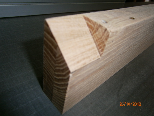

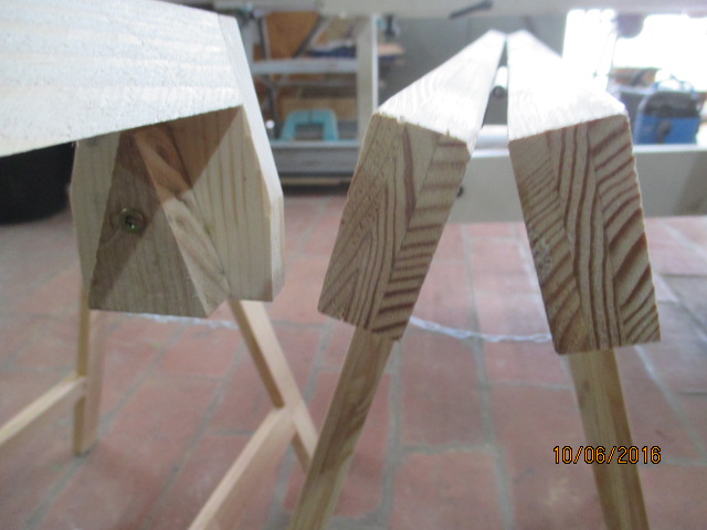

Bonjour tout le monde,
à mon tour de faire une paire de tréteaux, mais les miens sont sans compas de blocage pour l'écartement des pieds.
Ils sont fait dans des vieux chevrons en chêne ayant servis de support à un plancher, donc ils comportent pas mal de trace de noir, dû aux vieux clous que j'ai retiré.
Je vous passe le chapitre du débit ;
voilà l'aspect général, c'est du robuste, section 26*68
Une fois replié, une dizaine de cm de profil
avec la traverse haute en place
les encoches et les traverses qui permettent de se passer de compas
Détails des butées
Une vue avec les traverses larges, pour servir de support à deux portes, ce qui me permets d'avoir un large espace de travail, un établi géant, en somme.
et sans traverse, j'ai de quoi mettre une porte en largeur
Bien sur, ils sont assez haut, environ 90 cm par 90 de large et la base, une fois ouverte est de 80 cm; il faut çà pour mes 1.86cm.

l'idée des traverses pour bloquer l'ouverture m'est venue en les positionnant. Je cherchais un moyen de me passer de compas ou de sangles pour bloquer l'écartement.
Idée adoptée illico, et voilà le résultat.

Re: Mes nouveaux tréteaux par jb53
Bonjour Jb,
ingénieuse, ton idée des butées.
Mais avec le temps, tes butées ne risquent-elle pas de s'écraser et du coup la capacité de serrage des traverses par les encoches diminuer ? Même si c'est du vieux chêne ?
Mizott
Mizott

Bonjour Mizott et autres camarades boiseux,
Je n'ai qu'une utilisation épisodique de mes tréteaux, alors pour l'usure j'ai le temps de voir venir
Mais je pense qu'il est toujours possible de coller une petite plaque de zinc sur les surfaces d'appuis pour éviter un éventuel tassement.
salutations

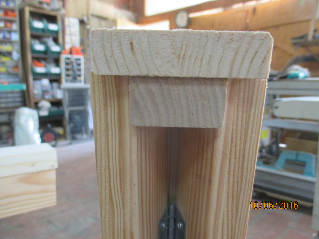

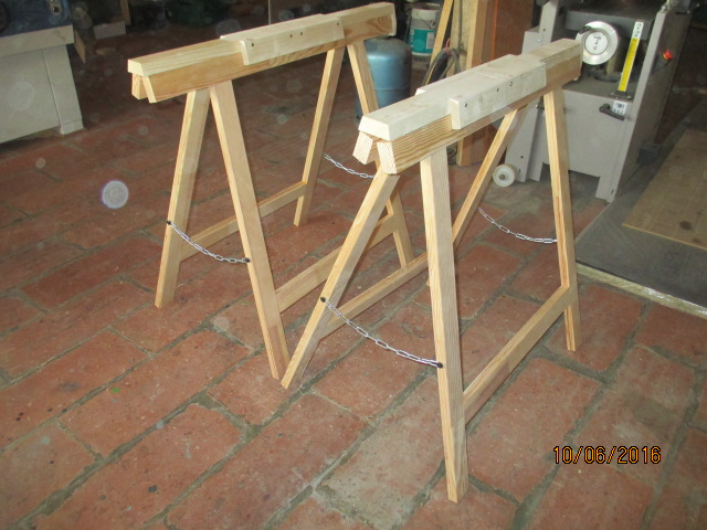

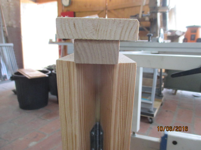

voici la version copiée, sans plan
j'ai pas fait l'ouverture en haut et je déligne sur la poutre ; si c'est plus large, je mets les 2 traverses de la photo ; c'est l'assurance d'être plan et ca réhausse
ca change par rapport au délignage au sol d'avant

J'ai récupéré des chutes de lambris de diverses longueurs et je me suis mis en tête de me refabriquer une nouvelle paire de tréteaux qui me serviront à faire des découpes, entre autres choses.
Je vous passe les débits, le rabotage et la suppression des rainures et languettes et le collage et je me confectionne des longueurs de 2.40m par 55*24 de section, ce qui n'est pas trop mal.
Après avoir débités mes longueurs, voici ce que cela donne
Pour maintenir l'écartement, j'ai pris de la chaînette et de la vis à penture
Pour pouvoir couper sur mes nouveaux tréteaux, j'ai confectionné un martyr qui vient s'encastrer sur le dessus
Et là, vous vous dites, c'est bien mais le blocage par chaîne n’empêche pas de se coincer les doigts quand on déplace les tréteaux; vous avez raison: mais j'ai trouvé la solution
ma pièce martyr comporte une pièce qui empêche la fermeture du tréteau
et voilà le résultat final
bonne lecture
