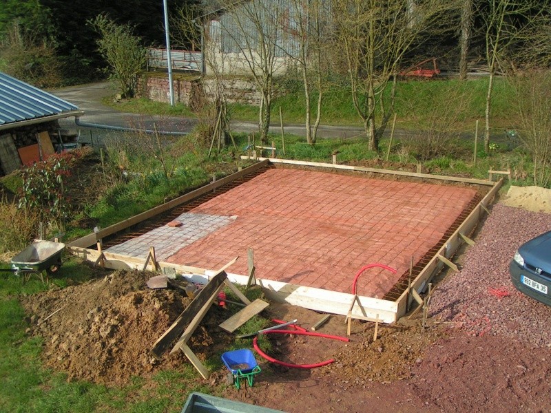

Bonjour à tous.
avec 3 mois de retard par rapport à ma prévision les travaux ont commencées (ah cette pluie, je me croirais en Bretagne).
le tracto est passé la semaine dernière pour faire le terrassement.
![L'atelier d'elrond Pict0310](https://i.servimg.com/u/f76/16/54/18/72/pict0310.jpg)
ce week end, en premier et merci à ma femme, on a rebouché la tranché (quel sué) puis j'ai posé la ferraille en vue de couler les fouilles Jeudi. mais ce soir en appelant la centrale à béton, grosse surprise j'ai droit à 108€ H.T de pénalité juste pour les fouilles a cela rajouté encore 54€ lorsque je vais coulé la dalle. (il y a un mois quand j'ai appeler pour avoir le prix de 3 m cube, le commercial avait pas le même discours.
du coup changement de programme. et j'ai attaqué le coffrage ce soir (pas de photo, il faisait nuit quand j'ai arrêté). comme çà je commande 8m cube directe sans pénalité cette fois.
Elrond

Bonjour Elrond,
attention, 8 m3 en une fois, faut les placer.
même si ta femme travaille avec toi, c'est insuffisant. je te conseille d'appeler des renforts !!!
a+
Bernard
a+
Bernard

Bonjour à toutes et tous.
Sans être, loin de là, un spécialiste en la matière, il est parfaitement possible de couler en une seule fois les fondations et la dalle.
Je l'ai réalisé pour une habitation en Seine et Marne sur un un terrain argileux. Depuis bientôt 30 ans la construction n'a pas bougé, au contraire de certaines voisines
Coffrage en périphérie, ça consomme pas mal de planches, un bon hérisson en fond de fouille (le damage procure un bon exercice physique, nul besoin de souscrire un abonnement en salle de musculation) le ferraillage des fondations peut-être lié à celui de la dalle (ou l'inverse comme on voudra), bien sûr plus film de polyane. Evidemment il faut embaucher les copains pour étaler le béton, dans le cas présent 30 m3. l'ensemble pouvant être comparé à un radier, si le ferraillage est bien conçu.
J'ai récidivé pour une véranda dans l'Allier sur un terrain plus favorable, 8 m3 de béton, faisable seul si tout est bien préparé. Là aussi un recul de plusieurs années me permet de valider la technique
Peut-être que ma remarque arrive trop tard, servira-t-elle à un autre metabricoleur
Bon courage pour la suite
Bien cordialement
Edmond

Merci Edmond pour ce retour.
J'ai prévu de faire exactement comme tu le décris. faut dire que les fourisseurs de béton ne sont pas de la gueule avec leur plus value pour toupie incomplète ramené au m3 çà fait 30% d'augmentation.
Du coup le coût des planches de coffrage est minime et finalement moins de boulot.
Avant de commander la toupie, il faut finir le coffrage, étaler les cailloux (10cm) mettre le polyane et finir le feraillage.
Elrond

Salut Elrond
Tu n'as pas à me remercier, pour une fois que j'ai une petite info à apporter, ce serait plutôt à moi de te remercier de me permettre d'aider un collègue.
Mon expérience m'autorise (si toi aussi tu le permets) à apporter quelques précisions.
A mon sens :
- apporter beaucoup de soins au hérisson, une bonne épaisseur bien damé, pas de trop gros morceaux. Quand on les dame à la main, la dame se met en travers, bonjour les poignets.
- le ferraillage, ne pas négliger les coins, les fers doivent se croiser et revenir suffisamment loin dans les armatures. Au prix du fer à béton, il ne faut ne pas mégoter sur quelques mètres, si la longueur des armatures est insuffisante veiller au recouvrement, au besoin ajouter quelques fers
- le treillis pour la dalle peut-être lié aux armatures des fondations et être renforcé par quelques longueurs de fer à béton
- le coffrage, pour moi cela a été le plus compliqué (mais je suis pas doué pour le bricolage) Il faut qu'il soit solide,bien arrimé au sol pour qu'il ne bouge lors de la coulée. Et bien sûr de niveau pour éviter tous problèmes pour la suite.
Pardon Elrond si je n'ai fait que radoter pour toi, tu sais, sans doute, tout cela, mais j'ignore tes connaissances en la matière
En attendant tu te prépares un bel atelier et j'aimerai être à ta place, pour jouir de l'atelier, pas pour les travaux (trop vieux pour m'y remettre)
Bon courage
Edmond

Bonjour à tous.
Voilà la suite des travaux. "coulage de la dalle" entre deux averses.
![L'atelier d'elrond Pict0511](https://i.servimg.com/u/f76/16/54/18/72/pict0511.jpg)
![L'atelier d'elrond Pict0512](https://i.servimg.com/u/f76/16/54/18/72/pict0512.jpg)
maintenant je vais pouvoir commander le bois pour rentrer dans le vif du sujet.

Bien vu le grillage "anti pattes de chiens/chats" ! ![Smile](https://2img.net/i/fa/i/smiles/icon_smile.gif)

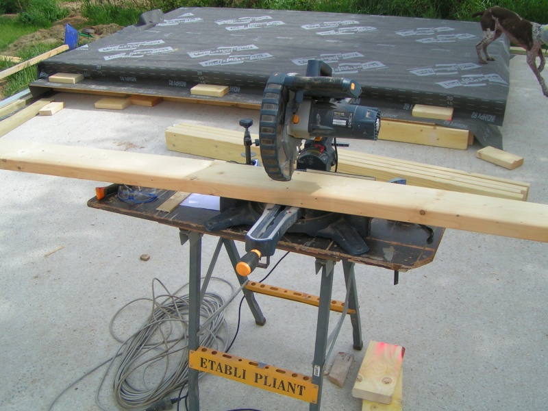

Bonjour.
En ce moi de Mai. je commence l'ossature de mon atelier.
Le poste de découpe :
![L'atelier d'elrond Pict0818](https://i.servimg.com/u/f82/16/54/18/72/pict0818.jpg)
![L'atelier d'elrond Pict0711](https://i.servimg.com/u/f82/16/54/18/72/pict0711.jpg)
