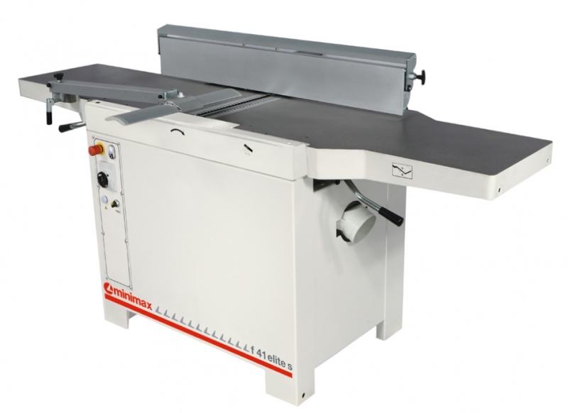

Voici celle que je vise, c'est la FS 41 elite:
L’inconvénient... elle n’existe qu'en triphasé...
Je comparais en fait Hammer à Lurem, vu que tu parlais d'une combinée de cette marque...
Dans cette gamme chez minimax il y a la FS 30 classic, ou autre modèle plus léger qui me semble pas mal, la FS 30 genius

J'aurais du préciser "S"! La version disponible avec le moteur 3cv mono est la: FS 41 elite CE.
Pour du 410, 3cv je pense que c'est trop juste.
Sur la version FS 41 elite S la seule option de motorisation est un moteur de 9.5cv tri. (5.5 en version de base)

Il faut comparer la hammer avec la minimax dans la même gamme de prix, personnellement j'ai la hammer A31 et j'en suis content, bonne petite machine qu'il faut prendre avec le vernier numérique pour retrouver ses côtes pil-poils.
Quand à JP, c'est une belle machine que tu t'apprêtes à t'offrir, en effet la version S a des tables plus longues de 20cm, un moteur auto freinant et plus puissant, un arbre un peu plus important (95mm au lieu de 87) et 70 kg de plus sur la balance et 4 colonnes pour le soulèvement, bref un modèle qui se veut plus pro, ha oui, il y a aussi près de 1000 HT de supplément .
Un truc pas mal, c'est le mouvement motorisé de la table de rabotage, j'ai çà sur ma rdm36, c'est génial (pour les fainéants ) .

Re: Combinée ? rabo-degau ?
Pour la Genius je n'ai pas trouvé d'info, par contre la Classic à bien 3 fers.
Le gros avantage de la minimax FS 30 Classic CE, c'est la longueur des ses tables: 1800mm, ce sont les plus longues de sa catégorie!
Ne pas hésiter à marchander. Contrairement à Hammer, il n'y à normalement pas de surprise dans les tarifs...
La Hammer reste quand même plus moderne, et bien pensé! Le choix n'est pas facile!
Dans la région il y a également, sur Vanne Equip Bois: . Ils font (entre autre) Robland et JET. Si la Robland XSD(B) 310 est d'une conception ancienne et à mon humble avis complètement dépassée, il y a la NXSD 310. Tu pourrais également y voir la JET JPT-310 qui ressemble beaucoup aux Hammer... Ils ont encore la LUREM RD 31 SL sur leur site... Cette R/D n'a vraiment rien pour elle
Petite vidéo sur la FS 410 elite S:
On passe à une longueur de table de 2200mm...
Pour les scies à formats, tu aura du mal à ne pas les voir!
Bonne ballade...
Bonne ballade...
