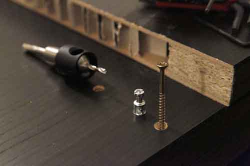

Moi je vais comme des millions de français dans une grande enseigne suédoise le week-end et je fais vite et j'essaie que ça soit bien, j'adapte, j'intègre.... . Je suis équipé course mais je joue dans la catégorie poneys, jm'en fous je suis motivé study Je lance la customisation du meuble suédois
Customisation d'un meuble suédois _v8d0019
pose de dominos 1 suffirait 2 pour amortir l'achat
Customisation d'un meuble suédois _v8d0021
Matériel (vous remarquerez le doliprane et le verre d'eau ne sont pas nécessaires)

P.S. Attention, le meuble Ikea a de grandes chances d'être réalisé en sandwich d'isorel
avec une âme alvéolaire en carton. Bien entendu, on ne peut pas visser durablement dedans.
Note que je ne dénigre pas la marque, mais il faut bien savoir ce que l'on a pour sont argent.
L'idéal est de coller les surface en contact (après ponçage pour éliminer le décor verni),
ou de poser des chevilles Molly dedans (comme les cloisons en placo),
ou encore de riveter, ça marche aussi.

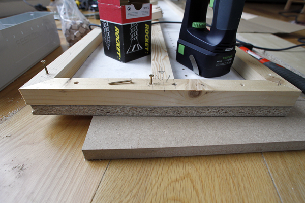

Message  Letuc Dim 3 Fév 2013 - 9:06
J max et kelval merçi je prends note Salut à tous, j'agrémente en photos
Customisation d'un meuble suédois Besta_10
Le produit de départ
Customisation d'un meuble suédois _v8d0026
Hier quand j' ai commencé la fixation de la base par ponçage très grossier, colle à bois vissage très doux (ça rentre très très facilement), 5 serres joints, le meuble n'était pas monté, Là c'est juste pour le principe de montage, la photo que j'avais oublié
En douce, pas de bruits pas d'odeur tout le monde dort ...... siffle cette nuit j'ai monté le reste (Très facile 20 minutes)
Customisation d'un meuble suédois _v8d0027
Pendant le séchage, j'en ai profité hier, pour faire une découpe d' un meuble similaire pour un caisson de basses, il n'y a pas grand chose dedans, fraisage du trous des vis dans la base des parties verticales, dans l'agglo, le trou de gauche à côté de la fraise NE SERT A RIEN, c'est du carton ( je me demande encore pourquoi je les ai faits scratch )
Customisation d'un meuble suédois _v8d0025
La vis d'en haut, on voit clairement que c'est du carton ça ne sert à rien
Les 2 meubles étant juxtaposés, montage très rapide, tout le monde peut faire ça
Prochaine étape la customisation

Bonjour à tous , je mets deux photos et explique un peu , c'est vrai que customiser un meuble suédois , ça ne fais pas rêver
Vous verrez par la suite..... ( Suspens haletant , je sais je sais Very Happy )
Customisation d'un meuble suédois 2710
Préparation de la partie supérieur que j'appellerai plan de travail , je rappelle que ma mission est d'éliminer de dégager mon " tas de planches " dixit madame, du garage. Donc délignage de 2 planches agglo, si je n'avais rien , je prendrai du CP ou du MDF de 2 cm, les rails de coupe facilitent le travail GRANDEMENT , coupe tasseaux, qui seront dominotés et collés vissés sur les planches préalablement poncées et pris en sandwich , le tout sera fixé sur le meuble suédois, il y aura de l'éclairage, Vous suivez bien sûr ??..... la suite quand je rentre
Customisation d'un meuble suédois 2610
En attendant pour vous faire patienter , je sais le suspenssss Very Happy Very Happy Fixer cette image , c'est une caméra vidéo qui filme 24 h sur 24 si vous voyez un chat s'approcher des gâteaux tenez moi au courant il a disparu depuis 2 jours je vais me faire tuer, je fonce au boulot, bonne journée à tous

Bonjour a tous, je vais commencé la deuxième partie de la CUSTOMISATION d'un meuble suédois je vais la développer avec des milliers de photos et plein de détails.
D'abord le matériel
Customisation d'un meuble suédois _v8d0031
Je ne suis pas marié avec cette marque, une visseuse basique peut suffire une tourillonneuse peut remplacer la domino le marteau pour taper dessus ( sur les dominos ) une tenaille pour les arracher lors du montage à blanc, vis, colle, serres joints,ponceuse orbitale, elle très bien cette petite, grain 50, j'ai oublié 4 chevilles Molly, la scie et se rails pour déligner

Message  Letuc Jeu 7 Fév 2013 - 8:08
Customisation d'un meuble suédois _v8d0034
Repérage par signes cabalistiques que seuls les métabricoleurs peuvent comprendre avant le fraisage des dominos dans les tasseaux
Customisation d'un meuble suédois _v8d0035
Dominos 4 x 20 , J'ai essayé la taille au dessus, pas bon
Customisation d'un meuble suédois _v8d0036
Montage à blanc, je pense que c'est important , c'est pas la machine qui se trompe c'est le bricoleur , en plus cela me permet de voir le sens du montage , il se fera in situ. Je vais rajouter des petits tasseaux d'ailleurs

Préalablement j'ai fixé un des cotés, celui qui sera vers l'extérieur, ma base. L' autre coté sera fixé dans le mur
Customisation d'un meuble suédois _v8d0037
Il est placé au nu du CP à gauche la partie qui sera coté mur
