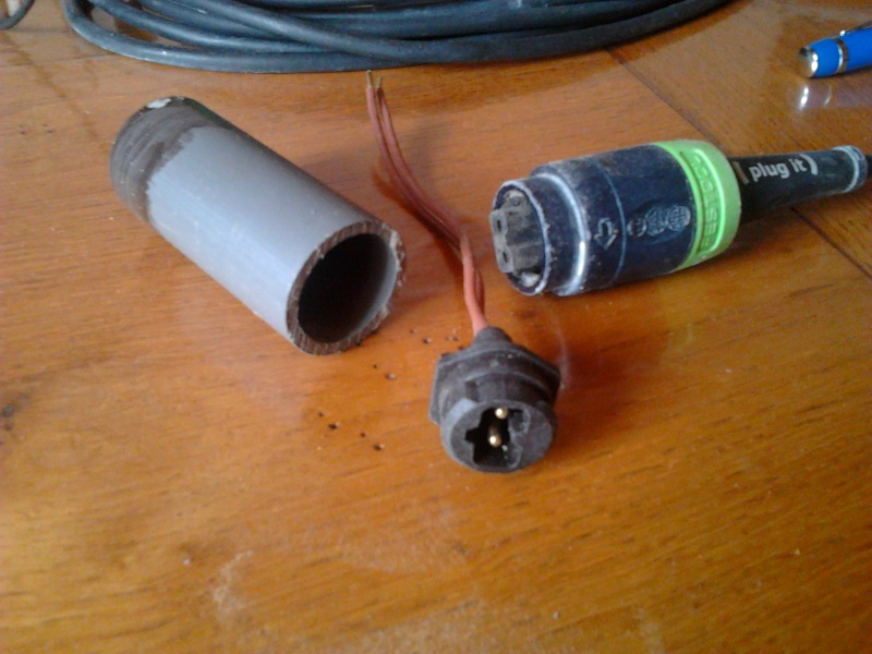

Message  Shitopicker Mar 26 Fév 2013 - 9:26
Hi,
j'ajoute une mise en garde : il y a une limite à la puissance.... ce n'est pas pour rien si certaines machines festool ne sont pas équipées du plug it.
Il existe aussi 2 types de connecteur : le notre est équipé d'un seul détrompeur.
adaptation plug it sur electroportatif - Page 2 Photo019
Ma seconde remarque est une observation, il n'y a aucun danger dans ce cas présent... ce second détrompeur est pour certains pays.
Shitopicker
