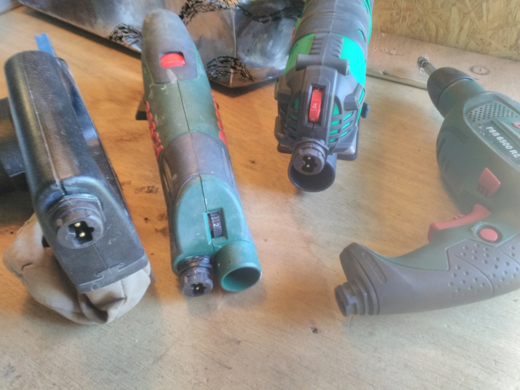

Un grand, grand merci à Meles pour l'idée d'adapter des plug-it Festool sur d'autres outils
Je me suis lancé après avoir vu ce sujet et c'est tout simplement un vrai bonheur un fois installés
Je me permets juste de donner ma manière de procéder, si ça intéresse certains : j'ai utilisé les mêmes connecteurs, mais je me suis servi du passage de câble existant pour insérer le plug-it et le maintenir avec de la pâte durcissante bi-composant
Il a fallu très souvent jouer du cutter pour amincir le plug-it
Dans l'ordre :
- démonter le câble de l'outil
- bien graisser le passage de câble sur l'outil (!)
- garnir l'arrière du connecteur de pâte, et l'installer
- trouver un point d'accroche avec la pâte pour ne pas que le plug-it puisse tourner sur lui même (le serre-fil de l'outil en général)
- refermer la machine pour mettre bien en forme
- patienter, réouvrir la machine (la graisse fait que ça ne colle pas), nettoyer le gras et les pétouilles sur la pâte, brancher
- c'est fait !
Les deux meuleuses (nettement plus compliqué) et la perceuse (choix esthétique) ont été modifiées sans retour possible
Dans l'ordre :
- c'est fait !
Il ne me reste "que" 4 meuleuses (angulaires et droites) à faire mais c'est très compliqué de modifier avec retour en arrière possible. Le capuchon pour ouvrir les meuleuses glisse vers l'arrière le long du câble : avec ma méthode, la pâte ne peut être installée qu'à l'intérieur de ce capuchon, de manière perenne...

ps :
- un intrus s'est joint aux outils modifiés pour comparaison et sur la même photo son ancêtre a rajeuni (je n'ai quand même pas été jusqu'à rajouter "OL" à la fin de la marque )
- j'ai oublié de préciser que c'est encore mieux quand tous les plug-it sont orientés de la même manière
- je le redis : j'suis ben content !

... petits retours sur les "Ramses plug-it"
Denis a eu la grande gentillesse de me proposer une adaptation pour la Festoolisation d'outils, faite maison
Plutôt que d'acheter les plug-it Festool externes (env 20€ de mémoire), il suffit d'acheter les connecteurs simples à env
Ensuite, juste un peu de patience car la place pour les connections est somme toute assez réduite
Quelques images :
Ce qui permet entre autres d'éviter d'avoir à ouvrir une machine pour la "Festooliser"
Typiquement ça ne me disait rien d'ouvrir ma cloueuse/agrafeuse :
Dans le genre "détail pratique", le rangement dans les systainers est plus simple :
Pour mes machines "stationnaires" où j'amène mon aspirateur au besoin, cela me permet d'alimenter directement la machine avec le câble plug-it qui est à demeure sur mon aspirateur :
Franchement, c'est vraiment top !
Ramses fournira les fichiers pour l'impression 3D bientôt je pense.
Un ÉNORME merci à lui pour le boulot de R&D, ainsi que pour les exemplaires qu'il m'a gentiment offert

ben voilà une bonne nouvelle ! Le plug-it a donc réussi les tests de montage, connexion et "torture" sur différentes machines avec des diamètres de câbles différents ! Le cahier des charges m'imposait un encombrement identique à l'existant néanmoins j'ai "dérogé" un rien en l'allongeant de 4mm ... ceci pour permettre d'y réaliser une connexion correcte. Cette connexion peut être un "raccord lustre" comme montré sur les photos mais on peut lui préférer des connecteurs à sertissage, des soudures a l'étain avec gaine thermo, ...
Et comme notre ami Détourneur de fontes avalise la "chose" (encore merci à lui), je vous mets le plug-it à disposition sur Cults ici
Si d'aventure des membres imprimaient ce plug-it et en équipaient leurs machines, ce seraient sympa qu'ils nous fassent un petit retour sur ce post et pourquoi pas avec une ou deux photos.

J'ai été un peu rapide concernant les possibilités de branchements internes au Ramses's plug-it
Effectivement les possibilités sont multiples
Pour une épissure/brasure des fils éléc en direct, il faudra tout de même être doué pour obtenir deux épissures isolées dans un espace très réduit.
Au plus simple, deux petits connecteurs Wago rentrent juste dans le logement
En pratique, c'est le connecteur lustre (domino) qui me parait le plus adéquat (après étamage des fils éléc multibrins)
Chaque impression 3D fournit deux "serre câble" de différents diamètres pour s'adapter à chaque câble éléc (suivant l'outil)
Le serrage est impeccable
Reste à trouver des vis écrous M3, tête plate, longueurs 15 et 20mm
J'avoue avoir évité le pré-taraudage M3, les vis écrou se chargeant de cette tâche en les rentrant à la visseuse
