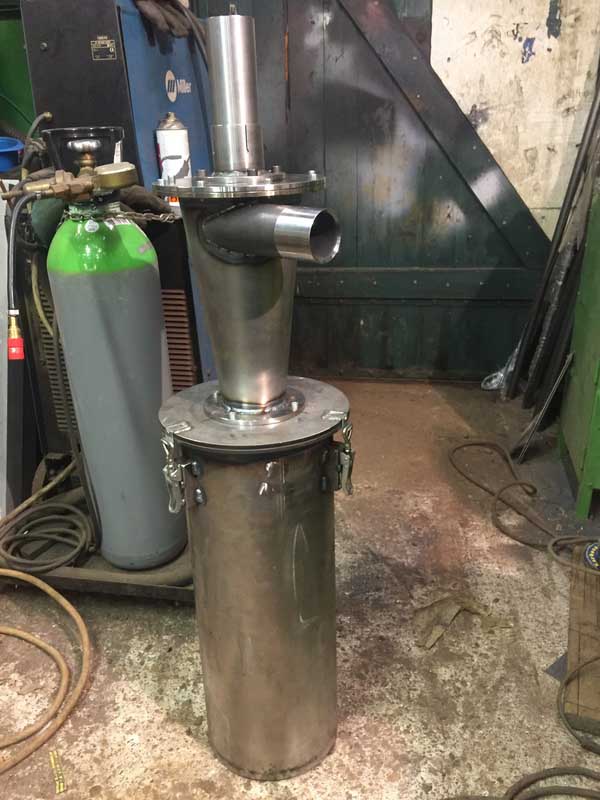

Message  pascal constant Jeu 18 Jan 2018 - 22:03
Je décidai donc de modifier mon cyclone afin de rendre le tube plongeur réglable, toujours aussi décevant
Au final je prends la décision de construire un autre cyclone d’après les cotes de celui qui marche le mieux dans le comparatif de ce forum,voila ce que ça donne.
[REALISATION] cyclone pour electroportatif - Page 21 Img_3910
Image redressée pour une meilleure lisibilité

Message  pascal constant Jeu 18 Jan 2018 - 22:11
Comme je le disai voila ce que donne le nouveau cyclone avec un résultat toujours aussi décevant.[REALISATION] cyclone pour electroportatif - Page 21 Img_3911
[REALISATION] cyclone pour electroportatif - Page 21 Img_3915
[REALISATION] cyclone pour electroportatif - Page 21 Img_3913
[REALISATION] cyclone pour electroportatif - Page 21 Img_3914
[REALISATION] cyclone pour electroportatif - Page 21 Img_3912
[REALISATION] cyclone pour electroportatif - Page 21 Img_3917
[REALISATION] cyclone pour electroportatif - Page 21 Img_3916

Message  pascal constant Jeu 18 Jan 2018 - 22:18
La ça commence sérieusement à me gonfler,malgré se qui semble ressortir des nombreuses discutions affirmant que plus le diamètre est petit et la force d'aspiration importante mieux ça marche,je me dis que mon aspiration est peut être trop puissante environ 350 m3/h et décide donc d'y connecter un aspirateur normal 75 litre seconde ce qui fait environ 250 m3/h et miracle grosse amélioration.
[REALISATION] cyclone pour electroportatif - Page 21 Img_3918
[REALISATION] cyclone pour electroportatif - Page 21 Img_3919

Message  pascal constant Jeu 18 Jan 2018 - 22:21
Mieux mais pas suffisant ,je décide de repartir vers mon premier cyclone et de porter la sortie de 54mm de diamètre à 85 mm de diamètre et la tip top.[REALISATION] cyclone pour electroportatif - Page 21 Img_3921
[REALISATION] cyclone pour electroportatif - Page 21 Img_3920

Message  pascal constant Jeu 18 Jan 2018 - 22:25
Comme on peut le voir sur les photos la cuve de l'aspirateur est à peine poussiéreuse. Au final mes résultats vont à l'encontre de tout ce qui se dit sur les cyclones,allez y comprendre quelque chose.Voila ma petite contribution en espérant qu'elle puisse rendre service à d'autres bricoleurs.

Message  sangten Jeu 18 Jan 2018 - 22:42
pour trouver une explication, il faudrait une vue globale de l'équipement, parce que les dysfonctionnements peuvent venir de sources multiples.

Message  f1pzy Jeu 18 Jan 2018 - 23:01
En voyant ce qui a eté aspiré on peut peut etre trouver un debut d’explication, les cyclones qui on ete fabriqués par les metabricoleur du forum, l’ont été pour aspirer sciure et copeaux, hors, on vois sur la photo ci dessus, qu’il y a des matieres plus lourdes. Peut être est ce un debut d’explication . Les copeaux sont plus volatiles et presente une plus grande surface , ils sont aussi, atteint d’un syndrome que j’appele syndical...ils ont la fâcheuse tendance à se regrouper ,s’agglomerer à plusieurs pour empecher les autres de passer...Very Happy il faut donc les forcer un peu...leur donner un coup de pied au ...

Message  sangten Ven 19 Jan 2018 - 9:42
Tout ce que je vois sur cette photo est aspirable par un cyclone.
Le problème n'est pas dans les matières à aspirer, en l'occurence, mais plutôt dans l'ensemble de l'équipement. Un cyclone, s'il n'est pas installé dans le contexte ne sert à rien. Il faut voir le reste. Etanchéité, rapport débit/pression, etc. Bien que nous progressions pas à pas et de manière assez empirique dans ces connaissances, c'est très technique et obéit à des lois physiques qui ne relèvent pas du doigt mouillé, mais plutôt de la mécanique des fluides.

Message  pascal constant Ven 19 Jan 2018 - 23:11
Effectivement,c'est bien compliqué.Je n'ai pas tous ces éléments,mais par contre au niveau de l'étanchéité tout est monté avec des brides munies de joints toriques et ça ne fuit pas.La j'ai pas trop le temps,mais dès que possible je vais en construire un troisième beaucoup plus gros en gardant les mêmes diamètres d'entrée et de sortie,soit 54 mm pour l'aspiration et le refoulement et environ 85 mm pour l'évacuation des poussières,pour voir si avec mes 350 m3/h d'aspiration il fonctionne
