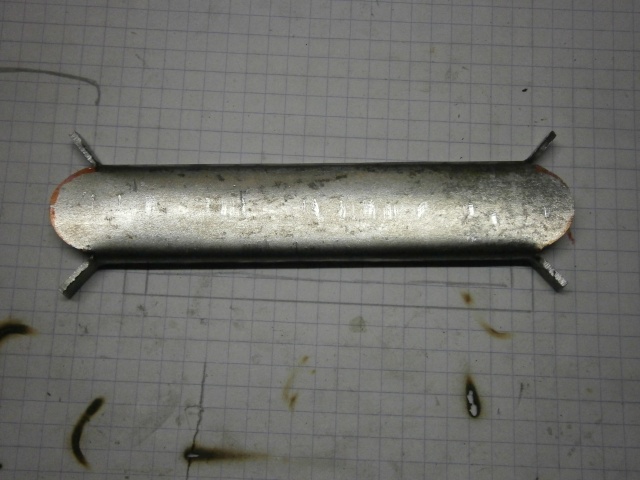

étape 2> le châssis longeron
la tôle de 2mm, décapage de la peinture et découpe pour ensuite pliée la tôle pour lui donner la forme du châssis
[fabrication] Hot Rod miniature ... P4050013
[fabrication] Hot Rod miniature ... P4050014
avec les bons outils (marteaux) le travaille et bon
[fabrication] Hot Rod miniature ... P4050015
[fabrication] Hot Rod miniature ... P4050016
soudure de la "remonter" arriéré et un petit coup de meuleuse

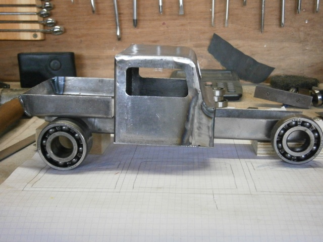

étape 4 > la cabine
plan, découpe, pliage, soudure ...
les portes sont juste former dans le métal pour avoir un aspect visuel
[fabrication] Hot Rod miniature ... P4060012
les emplacements (rouge) pour les fenêtres et le pare-brise sont percer puis couper a la meuleuse et ensuite fini a la lime
[fabrication] Hot Rod miniature ... P4060013
[fabrication] Hot Rod miniature ... P4060014
[fabrication] Hot Rod miniature ... P4060015
ensuite je forme les porte et le dos de la cabine pour lui donner un peu de relief, avec 3 outils un burin, un tube avec un gorge et un marteaux
[fabrication] Hot Rod miniature ... P4060016
[fabrication] Hot Rod miniature ... P4060017
et voila pour le dos de la cabine
[fabrication] Hot Rod miniature ... P4060018
et les portes
[fabrication] Hot Rod miniature ... P4060110
quelques coups de marteaux un peu de pliage et ...
[fabrication] Hot Rod miniature ... P4060111
déjà un problème j'ai mal calculer, le pare-brise et trop bas (après pliage) pas grave un coup de meuleuse des points de soudure et le problème n'est plus ^^
[fabrication] Hot Rod miniature ... P4060112
[fabrication] Hot Rod miniature ... P4080012
mais avant je dois former l'arrondi du toit
toujours avec le tube a gorge et un marteaux ...
[fabrication] Hot Rod miniature ... P4060019
[fabrication] Hot Rod miniature ... P4080013
soudure et meulage (des petits trous a re-souder mais rien de grave)
[fabrication] Hot Rod miniature ... P4080014
[fabrication] Hot Rod miniature ... P4080015
et enfin le pare-brise
[fabrication] Hot Rod miniature ... P4080016
reste a fermer le devant de la cabine
toujours dans le même ordre plan, découpe, pliage, soudure ...
[fabrication] Hot Rod miniature ... P4080017
[fabrication] Hot Rod miniature ... P4080018
[fabrication] Hot Rod miniature ... P4080019
heureusement que la meuleuse existes
[fabrication] Hot Rod miniature ... P4080020
non je ne fabrique pas l'armure de robocop ^^
[fabrication] Hot Rod miniature ... P4080021
et voila le résultat ça ne ressemble pas encore a un Hot Rod rat's, plutôt a un vieux tracteur bon pour la casse ... mais bientôt
[fabrication] Hot Rod miniature ... P4080022

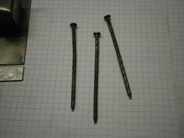

étape 5 > l’intérieur de la cabine (banquette, volant etc)
les 5 mots clés de la semaines: Traçage, Découpage, Pliage, Formage et Soudage (T.D.P.F.S.)
la plaque qui finira en banquette
[fabrication] Hot Rod miniature ... P4090010
[fabrication] Hot Rod miniature ... P4090011
après les étapes du T.D.P.F.S voila le résultat
[fabrication] Hot Rod miniature ... P4090012
[fabrication] Hot Rod miniature ... P4090013
le volants, le levier de vitesse et le frein a main sont fabriqués avec des clous puis souder directement sur le châssis
pour le tableau de bord une simple chut de métal avec 3 vis BTR souder dessus puis souder dans l’intérieur de la cabine

les échappements (6 clous de 5x140)
[fabrication] Hot Rod miniature ... P4090028
[fabrication] Hot Rod miniature ... P4090029
la soudure a l’acétylène c'est vraiment pas mon truc ^^
donc j'ai fini a l'arc mais c'est pas super non plus vivement que j’achète un mig
