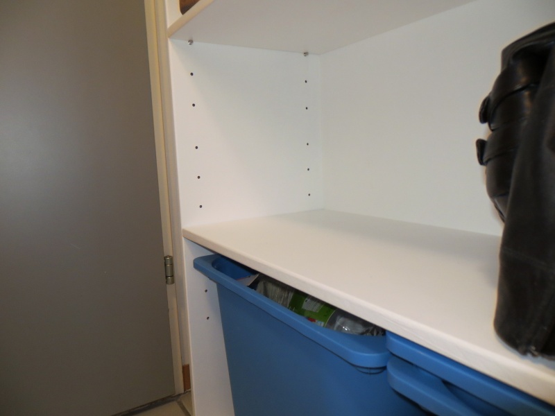

Aujourd'hui je vais vous présenter un petit meuble que j'ai réalisé sur mesure il y a quelques temps.
Tout d'abord, achat du bois à la découpe dans un magasin de bricolage. Traçage des emplacement pour les lamellos. Comme vous pouvez le constater je bricole en appartement Very Happy Les lamellos ont été usinés avec une fraise droite montée sur une défonceuse.
Un meuble pour chaussures et tri des déchets Img_0210
Collage :
Un meuble pour chaussures et tri des déchets Img_0310
Et voilà le résultat après peinture :
Un meuble pour chaussures et tri des déchets Img_0312
J'ai percé des trous à la défonceuse pour pouvoir régler la hauteur des rayons en cas de réutilisation du meuble pour autre chose :
Un meuble pour chaussures et tri des déchets Img_0313
Et voilà le pourquoi du sur-mesure :
Un meuble pour chaussures et tri des déchets Img_0314
Mais c'était aussi une bonne excuse pour bricoler Very Happy
N'hésitez pas à me faire part de vos commentaires et critiques (positifs et négatifs).

Comment ou avec quoi as-tu traité les champs du MDF avant la peinture ?
Messages : 2065
Points : 4068
Localisation : Indre et Loire
Un meuble pour chaussures et tri des déchets Empty Re: Un meuble pour chaussures et tri des déchets
Message  Jerem Sam 20 Avr 2013 - 7:35
Je les ai simplement peints. Il est mieux de faire un arrondi pour que la peinture accroche bien sur les angles. Il me semble que j'ai mis trois couches sur le meuble avec chaque fois un ponçage à 240 et un dépoussiérage au chiffon humide entre deux. Il ne faut pas poncer la dernière couche de peinture.
Jerem
Jerem
Messages : 49
Points : 161
Date d'inscription : 17/10/2011
Localisation : Suisse
Message  dia Sam 20 Avr 2013 - 19:55
Ok, il est toujours difficile d'avoir une belle finition sur les champ de MDF (c'est d'autant plus difficile si le MDF est de moins bonne qualité), certains passent plus de couches de peinture sur les champs, d'autres préfèrent mettre de l'enduit. Si le résultat rend bien dans ton cas c'est top Smile

Qu'est ce que veut dire MDF ? La structure est simplement collée ? (pas visée, clouée ?)

Cela n'est bien évidemment pas une réponse idéale et systématique au problème du formaldéhyde, mais le taux d'émission des panneaux manufacturés est strictement règlementé pour un usage dans l'habitat.
Et il existe chez certains fabriquants des gammes de MDF à émission encore réduite (mais non nulle). Mais ça ne se trouve que chez des fournisseurs professionnels
Pour ma part, quand je peins du MDF, je double le nombre de couches sur les chants et n'en égrenne qu'une sur 2.
Sinon, sans rien y connaitre, je trouve ton rangement bien fait Smile
Drumload
Oui la structure est simplement collée. J'ai utilisé des lamellos pour faciliter l'assemblage.
