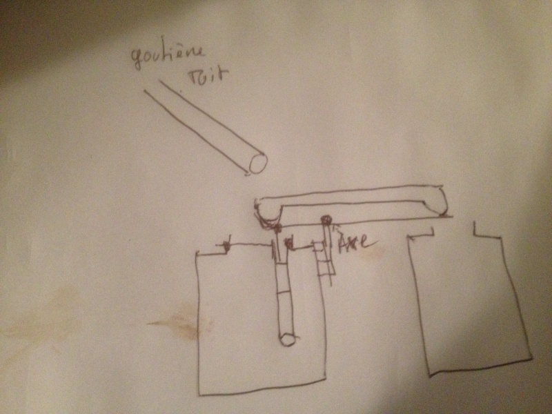

Bonjour a tous
j ouvre ce post pour savoir si quel qu un a déjà été confronte a mon dilemme et quelle solution il a apporte.
Alors je possède 2 cuves de 1000 L qui récupèrent l eau de la toiture de la grange pour le jardin, et le truc c de remplir la seconde quand la première est pleine. Alors g pense a cela (soyez indulgent pour le dessin lol)
recuperation eau de pluie Img_0316
explication
une gouttière est installée en pivot entre les deux cuves
dans la première un tube pvc plonge dans la cuve
dans ce tube un flotteur (polystyrène ???) relie a la gouttière
quand la 1 est pleine le flotteur fait basculer la gouttière pour remplir la 2
dans la logique ca doit fonctionner, mais si quelqu un a déjà réalisé, savoir ou mettre l axe de basculement .....
ça évitera des essais empiriques !!
bon jardinage a tous
Arnaud

Il serait peut-être plus simple scratch , de relier les 2 cuves par un tuyau entre les 2 robinets et de faire confiance au principe des vases communicants.
Comme ça tu mets l'arrivée de ta gouttière dans une cuve et l'autre se rempli au fur et à mesure.
On peut même imaginer mettre plusieurs cuves reliées comme ça, ça fonctionne !

et oui ct ma première idée mais le terrain a une sacrée pente et la cuve 1 devrait être surélevée de plus de 80 cm et moi et la maçonnerie ........... il est vrai que sur mon crobar je n avais pas precise

Bonjour nono,
Si je comprends bien, ta cuve 1 (la premiere à remplir) est plus basse que la 2 ?
Si c'est le cas, la cuve 1 ne peut elle pas etre rempli en 2 ? cad inverser l'ordre de remplissage ?
Peut tu représenter la situation exact ?
Sont elle cote à cote ou y a t'il un espace conséquent entre les deux ?
Elles sont en quoi ces cuves : Béton ? Tôle acier ? Plastique ?
De ces réponses dépendent pas mal de solutions

Non et c'est même simple:
Si tu veux que la 2 (pls basse) se remplisse seulement quand la 1 l'est suffisament, tu perce la 1 en haut, pour creer un "trop plein" et tu colle (colle pvc) un raccord sur lequel tu peut repartir, même en tuyau de jardin jusqu'a la cuve 2 que tu relie au robinet !!! en image

Message  vincent91 Sam 18 Mai 2013 - 9:36
Si l'une des cuve est plus basse que l'autre, effectivement le système de vases communiquant n'est pas idéal.
Nono,
Plutôt que ce système de gouttière mobile commandée par un flotteur, qui me paraît astucieux sur le papier mais maisen pratique difficile à régler et à rendre fiable, la solution serait pour moi plutôt de relier les cuves par un sytème fixe de trop plein.
Il faut pour ça faire une modification sur le haut de la cuve haute (perçage ou surelevation du haut de la cuve par un collet étanche où se brancherait le tuyau ou cheneau dirigeant le trop plein vers la cuve basse ). Une liaison fixe me parait plus sure que cette gouttière à flotteur promise à se deregler tout le temps.
Autre solution : une descente comportant une section souple ou pivotante pivotante permettant de diriger l'eau vers la deuxième cuve quand la première est pleine. Système non automatique, qu'il faudra par consequent manoeuvrer à la main, mais bon, en pratique tu vas faire la manoeuvre une fois par an pendant l'hiver et si tu te sers vraiment de l'eau pour le jardin, il faut de toute façon surveiller et entretenir tes cuves.
Je n'avais pas lu les reponses arrivées pendant que j'écrivais la mienne.
Le principe du trop plein est effectivement le plus simple. Le denivelé permet de ne percer que le haut de la première cuve et de faite arriver le tuyau par le haut de la seconde sans perçage.
Le fait que tu n'habites pas à coté ne condammne pas la solution de l'aiguillage manuel. Comme je le disais, la manoeuvre sera faite rarement et n'est pas urgente : il tombe largement assez d'eau l'hiver pour remplir les cuves , (deux m3 doivent representer une petite fraction de ce que ta grange reçois comme pluie

Message  Nonolerobot Sam 18 Mai 2013 - 11:05
re après reflection ça m arrive!!!
c encore plus simple le trop plein se vide dans la cuve basse basta !! pas besoin de mettre un T sur le robinet me suis casse la tête pour rien !! haaa vouloir faire simple quand c complique !!!
