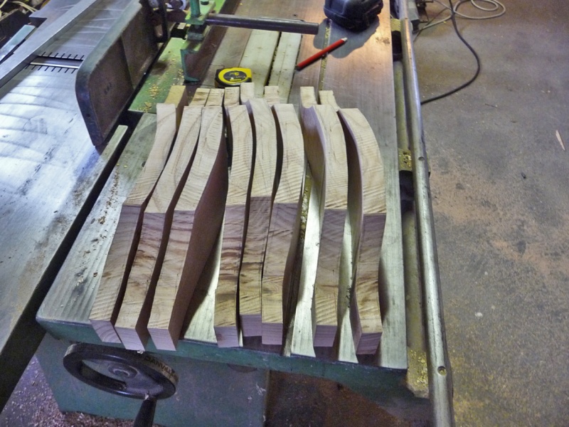

Traçage des pieds arrières. ( c'est du chataigner)

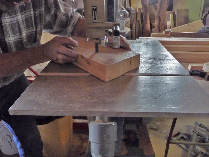

Découpage des pieds à la scie à ruban.
Mais cette bête n'est pas trop stable, les pieds en tôle sont trop léger, il me faudra les refaires plus costaud

Re: Je commence enfin mes chaises !!!
Je vais suivre tout ça avec intérêt !
La planche que tu montre est admirablement bien choisie pour la forme de tes pieds.

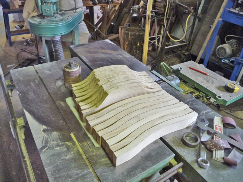

Aujourd'hui je n’ai pas fait grand-chose, juste raboté les pieds arrières et avants, ensuite j’ ai découpé la parti supérieur des dossiers que je vais faire en arrondi, une fois terminé et tapissé, (cela sera plus confortable pour mon petit dos chéri) je ferais cela avec mon voisin qui est lui aussi à la retraie et il était artisan tapissier.
Comme je lui rabote des bout de bois et lui soude des bricoles, il m’a "gentiment" proposé de me le faire, et j’ai "gentiment" accepté.
La prochaine fournée sera la partie basse du dossier et les traverses d'assemblage des pieds
Voila, il ne reste plus qu'à les poncer et ça sera pour demain..... enfin un demain

Travail d'aujourd'hui: ponçage des deux éléments arrondis des dossiers.
Et puis ça sera tout pour les quelques jours qui vont suivre, demain je fais des crimes, j'ai 10 poulets qui font la "cote" et qui se retrouveront au congélateur demain soir et la semaine prochaine je vais faire un peu de plomberie chez mon voisin tapissier.

Hello, ton arbre de toupie, il tourne à quelle vitesse pour le ponçage? J'ai jamais osé essayer sur ma Minimax...

plang a écrit:Hello, ton arbre de toupie, il tourne à quelle vitesse pour le ponçage? J'ai jamais osé essayer sur ma Minimax...
Je ne sais pas trop car elle est en tri et je marche avec un variateur de fréquence à env. 25 hertz, plus vite ça crame le bois.
