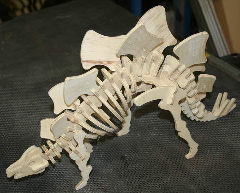

Depuis que j'ai ma petite CN, je n'avais pas encore pris le temps de faire un truc pour moi, rien que des pièces pour le boulot ou en rapport avec ..
A partir d'un plan trouvé sur le net et que j'ai modifié pour l'adapter à du bois, je me suis amusé à faire cette bêbête
Les pièces après découpe (... et ponçage )
Le début de l'assemblage
Montage terminé
Un petit coup de vernis
.... on s'amuse comme on peut

Ces squelettes étaient très en vogue il y a quelques années. Quel est le type de contre plaqué utilisé? N'a tu pas eu envie de le faire en massif?
Mais surtout, comment fait on pour passer d'un plan, à un programme informatique capable de piloter une machine??

Jolie petite réalisation, les usinages des pièces sont super fins et ont l'air très précis.
Sympa de faire un dinosaure avec les technologies avancées

diomedea a écrit:Bonjour David
Beau travail!
Bonjour a tous
Bonjour Jean Paul
Ce sont des logiciels capable de récupérer un tracé (Ex: .DXF ) et au quel on ajoute des paramètres de coupe: profondeur, vitesse de rotation broche, et vitesses d'avance et qui transforment tout ça en programme ISO que la machine sais lire
Pour les déplacements les fonctions ISO de base sont :
- G0 déplacement en avance en rapide
- G1 déplacement linéaire avec avance programmé
- G2 Déplacement circulaire sens anti-trigonométrique
- G3 Déplacement circulaire sens trigonométrique
Et donc le logiciel dit par exemple:
G0 X0 Y0 (la machine se positionne au dessus du point d'origine du programme en avance rapide)
G0 Z10 (le bout de l'outil descend au dessus de la pièce)
G1 Z-5 F500 le bout de l'outil descend dans la pièce avec une avance F de 500mm/mn
G1 Y50
G1 X50
G1 Y0
G1 X0
G1 Z10 la machine remonte au dessus de la pièce
Dans ce programme simplifié on a fait un carré de 50 mm de section
Pour Les Programmes de FAO David t'en dira peut être plus que moi
mais il faut savoir que or courbes (ellipse ou autre) on peut réaliser ses programmes directement en ISO
Les programmes de FAO sont conçu pour réaliser des opérations
Perçage, alésage, suivi de profil avec poche ou ilot etc...
En fait on peut dire que ces programme propose des opérations d'usinage que l'on adapte a un dessin

Je veux bien que tu en parle plus en détails, mais sache que je ne sais même pas ce qu'est un... DXF Pour le reste, comme j'ai fais un peut d'automatisme j'ai... un peu compris
En fait ce qu'il faudrait faire, et c'est ce que je recherchais lors de mes tout premier pas sur Solidworks, c'est d'expliquer le béaba genre: 1) ouvrir le carton 2) extraire l'appareil du carton 3) vérifiez que l'alimentation etc, etc... Bref expliquer à une poule à quoi sert une brosse à dents! pas facile

Alors, pour le CP c'est du 'BricoDépot' en épaisseur 5.4 mm (donné pour du 5, mais d'un arrivage à l'autre ça varie de 5.2 à 5.6 )
Apparemment le bois qui le compose change aussi suivant les arrivages, mais est toujours originaire du Brésil (je ne me souviens pas des noms, si ce n'est que je n'ai jamais entendu parler de ces arbres )
Ça serais sympa en massif, mais je ne sais pas faire, à moins de le faire de 2 m de long. Jusqu'à présent, les essais que j'ai fait pour obtenir des plaques de bois massif fines (5 à 8mm) sont une catastrophe ; c'est galère à couper à la scie à ruban, et surtout ça se déforme en un rien de temps si c'est trop fin ... (pin, chêne). Le Jatoba à l'air de mieux supporter les fines épaisseurs, mais je n'arrive pas à trouver de planches, seulement des profilés de 70x40x2000 (et tout vrillés en plus )
Pour le passage d'un plan à une pièce fini, c'est plutôt simple et rapide, j'avais fait un sujet la dessus http://www.metabricoleur.com/fao-f34/cn-du-dessin-a-la-piece-debutants-t401.htm
Le DXF c'est un format de sauvegarde de dessin vectoriel connu par tous les logiciels de dessin genre AutoCad, qui supporte 2D et 3D. Lorsque tu crée une "mise en plan" sous SolidWorks, ce dessin peut être sauvé au format DXF.
Le programme de FAO (Fabrication Assistée par Ordinateur) vas te permettre d'assigner une "Opération d'usinage" à chaque tracé de ton dessin.
Tu va par exemple sélectionner le contour d'une pièce (le dessin devra être à la bonne échelle) puis assigner une opération de contour en spécifiant des paramètres comme:
- la profondeur de coupe à atteindre
- la prof de passe maxi par passe (le prog calculera le nb de passes nécessaires pour atteindre la profondeur souhaitée)
- le Ø de l'outil (le prog calculera le décalage à appliquer au tracer pour suivre le contour du dessin en tenant compte du Ø de la fraise)
- la vitesse à laquelle la fraise avancera dans la matière
- et d'autre paramètres secondaires
Le prog de FAO te sortira alors le programme en GCode comme l'exemple donné par Eric, que tu n'aura plus qu'a donner à manger à la machine.
C'est encore un autre logiciel qui pilote la machine à partir du GCode fourni.
J'essaierais de faire un tuto de A à Z d'une pièce simple avec photos et vidéo, mais je t'assure que c'est d'une simplicité enfantine à utiliser.
Comme souvent en usinage, le plus difficile et de faire tenir la pièce sur la machine sans que rien ne gêne ....
