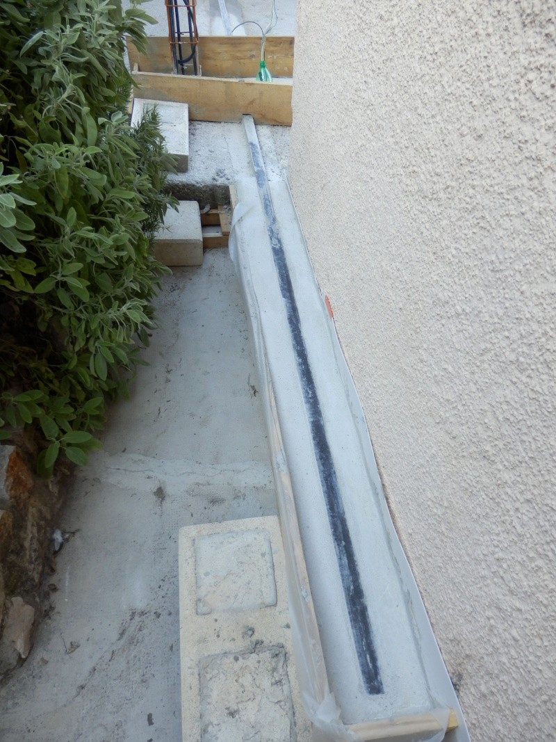

Après un week end à la mer, je me suis arrêté sur un parking et la par chance, ou alors je ne savais pas à quoi je pensais, j'ai remarqué un portail et j'ai commencé à prendre des photos. J'ai pris des vues d'ensembles et des vues rapprochées.
Voila je vous post les photos cela pourra peut être vous servir.
Je vais suivre par interet ce post car j ai également le meme projet.

Excellent ! C'est cool d'être plusieurs à faire un projet semblable ! De mon côté, j'ai attaqué le seuil ; dès que j'y aurai scellé le I je posterai des photos, promis. Je pense que ce sera en cours de semaine prochaine...
Mimine, il me semble bien que sur tes photos, le rail est effectivement fait avec la technique du rond soudé sur un I. En tout cas, moi je pars comme ça !
@boiseux33 et ledzep : oui, je connais ces rails, qui exigent une maçonnerie au poil ! Le rail omega est entre les deux, puisqu'il est scellé lui aussi... mais sceller pile de niveau plusieurs mètres dans du béton que je compte préparer moi-même (et seul, d'où un certain temps de réalisation.. ) ben je le sens pas. Le I lui, sera le somment de mon seuil, c'est déjà plus confortable.

Le truc, c'est de caler ton rail en I sur une première couche de béton.
Tu coules une première couche à peu près de niveau pour avoir un appui solide et stable, la surface doit arriver à peu près à 5 cm du bas de ton rail.
Ensuite, tu peux caler ton rail de niveau, et l'immobiliser en plantant des bouts de fer à béton dans cette première dalle, et en les soudant au bas de ton rail. (Si ton sol est suffisamment dur et compact, tu peux aussi le faire sans couler cette 1ere couche, mais c'est pas partout que ça marche)
Ca te permet de prendre ton temps pour couler ta deuxième couche de béton, la vibrer, et bien l'araser à la hauteur du rail sans qu'il ne risque de bouger.
Tu peux mettre une armature si tu veux, bien que dans ce genre de cas, elle ne soit pas d'une grande utilité. A la limite, quelques barres filantes de 6 de chaque côté du rail pour éviter la fissuration.

Tu veux parler de fers à béton ? Si je les mets, faudrait-il qu'ils soient solidaires entre eux ? Je pensais que le I suffirait bien comme armature...
En m'inspirant de ça, puis-je carrément noyer la base du I (soit 2-3 cm du I de 80) dans cette première couche ? Je réfléchissais aussi à lui faire des supports en pvc. J'ai déjà fait ça pour tenir des règles en tirant une chape...
Comme tu dis, le dessous de ma vieille dalle est une horreur. Parfois c'est tout simplement... vide !

Tu peux évidemment carrément noyer la base de ton I dès le départ, mais il faut que tu sois sûr qu'il sera de niveau et dans l'alignement de ton portail car une fois que le béton sera dur, si ton rail n'est pas parfaitement posé, tu n'auras plus qu'à casser et recommencer.lelaitier a écrit:Merci pour ton aide !Chris42380 a écrit:
A + !
C'est la raison pour laquelle je dis qu'il vaut mieux laisser environ 4 à 5 cm sous le rail. Une fois qu'il sera parfaitement à sa place, calé et bloqué, le béton viendra combler le vide et ton rail sera parfaitement scellé.
Les "filants" sont des fers à béton placés dans le sens de la longueur. Ils n'ont pas besoin d'être solidaires entre eux. Leur but est simplement de limiter la fissuration. Tu les place à peu près dans le tiers supérieur de l'épaisseur de ton béton (Si ton béton fait 15 cm d'épaisseur, tu les mets à environ 5 cm de la surface)
Le rail ne fait pas une bonne armature. Il est trop lisse, et le béton n'accroche pas suffisamment pour assurer le maintien du béton, contrairement aux fers à béton qui sont striés.
Cela dit, comme je l'ai dit plus haut, ils ne sont pas vraiment indispensables. Les fissures dans ce genre d'ouvrage ne sont pas vraiment critiques. C'est juste un petit plus.
En revanche, ce qui est indispensable, c'est que le béton soit vibré, c'est ce qui conditionne la bonne tenue dans le temps du socle. Un béton vibré gèle moins facilement et se dégrade moins vite.

Re: Avant mon portail coulissant.. le rail !
Salut à tous !
Ouf, seuil coulé ! Vous verrez que je l'ai finalement bien ferraillé ... Je n'ai pas trouvé de I galvanisé, alors je l'ai quand-même traité au Minium gris sur la recommandation de mon vendeur de fer... J'ai lu après que Roland disait que c'était inutile...
Petit détail amusant / énervant : le début du seuil semblait sécher plus lentement (gris plus foncé). Il me restait en fait 4 sacs de mélange qui avaient quelques mois, même fabricant et même référence... voilà le résultat !
Je gamberge depuis un bon moment sur mon futur portail ( je scrute tous les coulissants que je croise ! ) ; là je vais faire un plan de celui que je compte faire, et je vous le soumettrai dans un nouveau sujet. A bientôt sur le forum, et n'hésitez pas si vous avez des questions, dans la mesure de mes petites compétences...

Avec un tel ferraillage il ne devrait pas bouger.
Mais si une voiture ne représente pas un charge émorme, un camion c'est différent surtout quand la portée est grande.
Celui de mon voisin n'a pas aimé le camion venu lui livrer du sable, mais je pense qu'il n'y avait pas grand chose sous sa longrine.

Salut à tous !
Des p'tites news de mon portail, chantier qui a pris du retard (pardon pour le pléonasme ! )
Entretemps, j'ai notamment réalisé un garde corps, majoritairement composé des tubes 30x30 qui m'avaient servi à tirer la dalle sur laquelle je me trouve. Il n'y a pas de petit profit !
Au niveau du seuil, il me manquait le pilier qui supportera la platine de guidage, c'est chose faite :
Je commence donc mon portail demain. Merci encore pour vos conseils !
