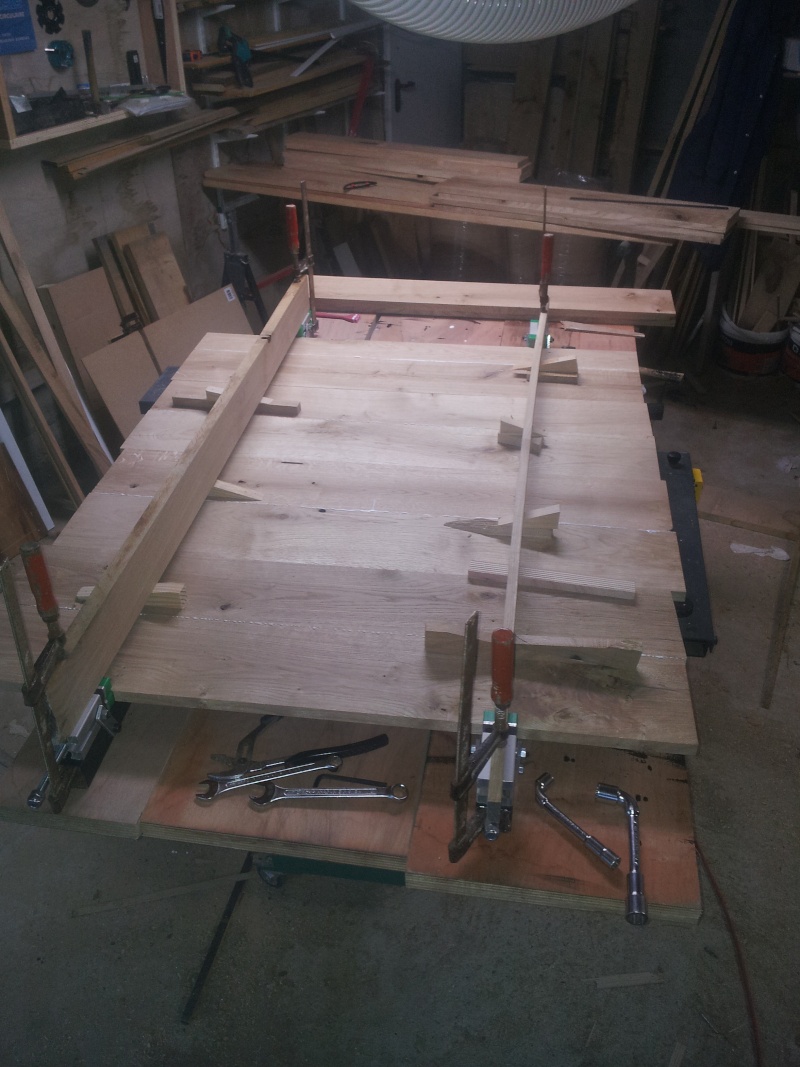

Etant en train de ré habiller en bois un escalier béton, j’avais besoin pour le collage des divers éléments composant chacune des marches, de serre joints dormant. C’est également à cause de certains métabricoleurs présent sur ce forum qui ont la fâcheuse tendance, de par leur fort belle réalisation et leur partage, de rendre indispensable certaines chose dont on ne soupçonnait pas l’existence avant !!!

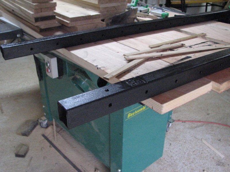

Donc, voici un fil concernant mon interprétation de ces « outils » et leur réalisation :
Éléments de départ, la matière première. Deux barre de section carrée 45X45, de récupération, s’il était obligé de le préciser.
Ainsi que du profilé Alu, provenant du « stockage » DIB de mon taf, que j’ai débité en longueur de 8 cm (longueur déterminée par le rapport de pièce à créer et la longueur de profilé dispos)
Dans un premier temps, j’ai tronçonné les barres à une même longueur (1.80m), percé tous les 10cm et peinte en noir antirouille type frameto. (Le trou sur le dessus n’ai pas voulu, il est dû au type de matière première utilisée : récup)
En vue de l’assemblage, j’ai, dans de l’alu de 4mm d’épaisseur, tirée des « barrettes » percée en leur extrémités de façon identique. (Scie radiale et perceuse à colonne)
Dans une chute provenant d’une planche à découpée de type ertalon, provenant elle-même d’une cuisine professionnelle, j’ai découpé des carré de 50x50 environ. (Scie radiale)
J’ai ensuite taraudé le trou central de mes profilés alu, et vissé un carré « vert » à chaque extrémité après les avoir percé en plein centre et fraisé le passage de la tête de vis. Avec une fraise à affleurer montée sur une défonceuse sous table (photo en exemple plus loin), j’ai supprimé l’excèdent de matières plastique … quelque vis, rondelle crantée, ainsi que quelques tours de clef et voici l’assemblage :
La partie fixe de mon dormant est créée. Pourquoi avoir mis un tampon vert de chaque côté ? Réponse plus loin …

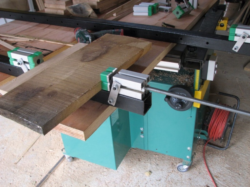

Je m’attaque à la partie mobile. Tous les profilés étant identique, je pars d’un des tampon de la partie fixe pour créer un gabarit dans de l’alu.
Je le perce en plein centre pour un passe de Ø12 ainsi que sur 2 extrémités pour le fixer au tampon :
Je re-démonte cette assemblage et perce un alésage non débouchant de Ø30 (je crois)
Une tige filetée de 12, sur laquelle est vissé un écrou plus une rondelle que je soude à l’écrou, lui-même soudé à la tige filetée.
Mon profilé est ensuite taraudé en 12 en son centre, on assemble le tout et on obtient ca :
Maintenant, vous avez la réponse à la question évoquée plus haut. J’ai confectionné 4 parties mobiles et 2 fixes. Je place une partie mobile sur chaque barre à une extrémité. Je place la partie fixe en fonction des trous de la barre et de la pièce à serrer. Et si je veux, sans desserrer ce premier assemblage, je peux utiliser l’arrière de la partie fixe et une deuxième paire de mobile pour un deuxième assemblage !!
Il me reste maintenant à récupérer un deuxième jeu de barre ou équivalent pour éviter le tuilage lors du collage de grands panneaux (même pour les petits d’ailleurs). Tous les profilés ayant la même section, il suffit de les brider dessus la partie mobile et fixe et d’user de coins par exemple pour remplir cette fonction. Dans un premier temps, n’ayant pas ces barres, j’ai utilisé des bois, sur chant, … un peu élastique, mais ça fonctionne …
Comme vous pouvez le voir sur cette dernière photo, j'ai coupé la tige fileté à une certaine longueur. Puis deux écrous contre-serré en guise de prise et une simple clef à pipe permet de faire fonctionner le système !!
Et voila ... ma contribution de ce jour .... soumise à vos remarque !!

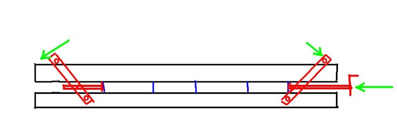

Re,,
me voici comme Vincent, je t'ai posté un petit schéma, le voilà disparu.
i do it again...
je te disais que ce sytème permet de coller de petites comme de grosses épaisseurs, ce n'est pas lié à la taille des profilés, mais à la longueur de la biellette.
mais si tu as une autre solution, je serai ravi de la découvrir.

Re bricoleux,
je me permet de reprendre ton dessin:
Explication: mes "vérins" sont tirés dans du profilé de 45x45, si mon plateau est inférieur en épaisseur à ces 45mm ce qui sera souvent le cas, la barre de dessus sera en appui sur les vérins avant de toucher le plateau !! ou alors j'ai rien compris ..
