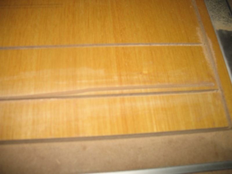

Je vais essayer d'éclairer votre lanterne.Je n'ai pas fait beaucoup de photos et surtout je les ai faites après réalisation.
Ici j'ai fait le gabarit pour une fraise de 12mm et un intervalle de 12mm.Pour commencer on applique le bois contre l'ergot,parement vers la fraise et on coupe:
![L'atelier de JeanPierre - Page 6 022](https://2img.net/h/jipschiff.com/gabarit/022.jpg)
Ce qui nous donne une première coupe à 12mm,pour la deuxième le bois vient chevaucher ce que j'ai appelé l'ergot et ainsi de suite.Arrivé à la dernière,on retourne le bois horizontalement (le parement se retrouve contre le guide) et il va servir d'appui pour commencer l'autre planche:
![L'atelier de JeanPierre - Page 6 023](https://2img.net/h/jipschiff.com/gabarit/023.jpg)
A mon premier essai,comme vous pouvez le voir en haut sur la petite planche il y avait un décalage,la première queue faisait environ 11,7mm.Après réglage,plus de soucis.J'avais volontairement laissé la hauteur à 20 mm pour le test,on voit bien le décalage
![L'atelier de JeanPierre - Page 6 030](https://2img.net/h/jipschiff.com/gabarit/030.jpg)
Pour le dernier essai,la hauteur de la fraise correspond à l'épaisseur du bois(+ un pouillième),résultat:
![L'atelier de JeanPierre - Page 6 032](https://2img.net/h/jipschiff.com/gabarit/032.jpg)

![L'atelier de JeanPierre - Page 6 00918](https://i.servimg.com/u/f37/17/05/60/76/00918.jpg)
Les rainures terminées mais regardez bien la photo, attention à la fin il y a un concours:
![L'atelier de JeanPierre - Page 6 01016](https://i.servimg.com/u/f37/17/05/60/76/01016.jpg)
L'assemblage se fait au Kreg:
![L'atelier de JeanPierre - Page 6 01114](https://i.servimg.com/u/f37/17/05/60/76/01114.jpg)
Le fond installé,le tout collé et vissé:
![L'atelier de JeanPierre - Page 6 01218](https://i.servimg.com/u/f37/17/05/60/76/01218.jpg)
Il est content JeanPierre! Tout se passe bien! Sauf que......
Je vous laisse réfléchir.

Sauf que les rainures sont décalées. C'est pas bien Jean Pierre.
Haut bas, haut bas, haut bas mât.

Sauf que ................................. les rainures ne sont pas en vis à vis
Du coup, pour insérer les intercalaires, ça va pas le faire!
J'ai gagné quoi?
Jean-Paul
Grilled par Pégui

Bonsoir JP
Il est vrai que mes commentaires sont très court même dans mes sujets
les photos sont très explicites pas besoin de proses
Inversion d'un panneau qui rectifierait la petite erreur
Re: L'atelier de JeanPierre
Bonjour Jean Pierre
Beau petit meuble avec de la recup
pour ton soucis inversion du plateau superieur
rotation à 180° et hop le tour est jouer mais à condition que la rainure pour le fond
ne se retrouve pas devant
- Messages : 5972
Points : 8372
Zioup Rog,
Oui, il peut, mais il va se retrouver avec la rainure du fond devant et avec le bord joli sur l'arrière.
Et devant le bois compressé, bof.
Ça va jurer.
Faut refaire les rainures.
@+ Pegvi
Ça va jurer.
@+ Pegvi
- Messages : 3315
Points : 5964
Guilhèlmus a écrit:Faut refaire les rainures.
Ou seulement celle qui devrait être à l'arrière, c'est moins de boulot, et puis la rainure à l'avant ne se verra pas. On pourrait même en retournant le meuble y glisser une petite butée d'arrêt pour éviter qu'une lame ne roule hors de son rangement par accident ! Et ce qui était un "bug" devient un "feature" !
- Messages : 14706
Points : 21668
Oui, mais il va se retrouver avec le côté moche devant. En regardant la photo, on voit qu'il y a un parement plus foncé sur le devant.
Le mieux en fait, c'est de recouper les côtés pour faire concorder les rainures.
- Messages : 3315
Points : 5964
Guilhèlmus a écrit:Oui, mais il va se retrouver avec le côté moche devant. En regardant la photo, on voit qu'il y a un parement plus foncé sur le devant.
Effectivement, la recoupe est la meilleure solution.
- Messages : 14706
Points : 21668
