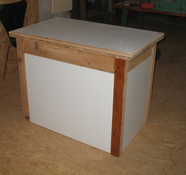

Aujourd'hui j'ai décidé de m'occuper de la table qui supporte la défonceuse:
![L'atelier de JeanPierre - Page 2 06912](https://i.servimg.com/u/f37/17/05/60/76/06912.jpg)
Je triche un peu,j'ai déjà posé le plateau(photos plus tard).
Tout d'abord du ponçage:vu lescons coins et recoins j'utilise l'outil multi fonctions:
![L'atelier de JeanPierre - Page 2 06512](https://i.servimg.com/u/f37/17/05/60/76/06512.jpg)
Quelque temps plus,presque terminé, j'en profite qu'elle a les pattes en l'air pour réparer la glissière du tiroir:
![L'atelier de JeanPierre - Page 2 06611](https://i.servimg.com/u/f37/17/05/60/76/06611.jpg)
Mon estomac s'étant rappelé à mon bon souvenir(c'est ma seule montre depuis que je suis retraité),c'est tout pour la matinée.
A Bientôt pour la suite

Une petite suite:
D'abord les côtés,bois et mélaminé inséré dans une rainure.
Donc moulure arrêtée,rainure de 18mmx10mm,perçage Kreg:
![L'atelier de JeanPierre - Page 2 08910](https://i.servimg.com/u/f37/17/05/60/76/08910.jpg)
Ensuite collage de "tasseaux" pour maintenir le fond:
![L'atelier de JeanPierre - Page 2 08111](https://i.servimg.com/u/f37/17/05/60/76/08111.jpg)
Pendant le collage,fabrication de poignées,un montage à angle droit(rainure et fausse languette),j'en ai fait quarante centimètres pour ne pas travailler des petites pièces à la défonceuse:
![L'atelier de JeanPierre - Page 2 07711](https://i.servimg.com/u/f37/17/05/60/76/07711.jpg)
Pour visser le tout,il vaut mieux mettre la table en hauteur:
![L'atelier de JeanPierre - Page 2 08011](https://i.servimg.com/u/f37/17/05/60/76/08011.jpg)
Après vissage,les différentes vues:
![L'atelier de JeanPierre - Page 2 08810](https://i.servimg.com/u/f37/17/05/60/76/08810.jpg)
L'arrière est vissée de l'extérieur avec une rainure horizontale de 20mmx9mm dans laquelle vient s'insérer le fond.
On descend la dame et mise en place:
![L'atelier de JeanPierre - Page 2 07412](https://i.servimg.com/u/f37/17/05/60/76/07412.jpg)
En toute modestie il y a quand même une petite différence:
![L'atelier de JeanPierre - Page 2 08710](https://i.servimg.com/u/f37/17/05/60/76/08710.jpg)
Il ne me reste qu'à refaire le tiroir.
C'est tout pour aujourd'hui.

d apres ta derniere photo un mot me vient :"mais c est de la magie"
alors je dis bravo Garcimor...(pas pejoratif bien sur...)
a plus
toma
a plus
toma
tomailya- complétement accro
- Messages : 1673
Re: L'atelier de JeanPierre
Tres belle réalisation Jean Pierre
au vu des deux photos y a pas photo
ca change du tout au tout et tu gagnera certainement en solidité

Re bonjour à tous,
Merci pour les commentaires.
Je vais vous dire la dernière fonction de cette table:dans la région on la met devant la maison pour recueillir les condoléances.
Vous comprenez bien que ça me rassure de la savoir dans l'atelier.
