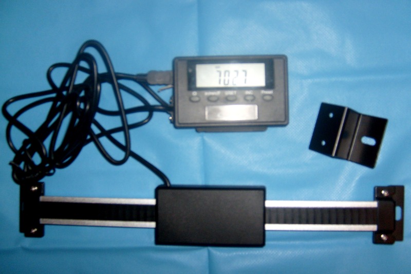

Je l'ai reçu !
J'ai reçu avec un leger retard la béte. Premiéres manipulations et rapidement j'essaye de voir la répatibilité des mesures, elle est au digit prés (1/100ém de mm), la répatibilité est à mon sens pour le bois la propriété recherchée.
En attendant de monter le systéme sur ma R/D, je vous adresse la premiére photo.
Amitiés à tous et merci à l'initiateur de ce fil
Pifou,
PS : j'ai compris la procédure d'étallonage
Pifou,

Tu peux faire un zoom sur le cadran, j'ai une version, qui, je pense est ancienne.
Je crois que les boutons de réglage ont changé.
Du coup, j'étais pas sûr que mon explication soit claire, mais tu as compris, donc…
@+ Pégui
@+ Pégui

Nouvelle version
Re bonjour,
Pour Guihelmus, excuse moi si je me trompe sur l'orthographe, le cadran comporte les boutons suivants :
ON/OFF, IN/MM/F, O/SET, INC et Preset
J’ai oublié de donner la procédure d’étalonnage. La voici :
- 1) on rabote un tasseau, en oubliant pas de le passer plusieurs fois au même réglage de la R/D (pour compenser le jeu éventuel de la rabau)
- 2) sans toucher au réglage de la rabau, mesurer l’épaisseur du tasseau
- 3) utiliser la fonction « preset » pour afficher la même valeur
- 4) utiliser la fonction « inc »
C’est tout, quand vous raboter, afficher (après plusieurs passes) l’épaisseur désirée et vous obtiendrez la même cote, à supposer que votre plateau de rabau n’est pas trop de jeu.
Amitiés,
Pifou
Amitiés,
Pifou

La régle digitale est installée sur la R/D
Re bonjour,
J'ai installé le systéme sur ma r/d 1070. J'ai vissé le systéme de capture sur le carter de la R/D, et j'ai fait une jonction avec le chariot de rabot par un plat de 30 x 100 x 3 en alu. La fixation se fait par un tarodage réalisée sur le champ du chariot.
L'unité d'affichage est fixée par un systéme à baillonette sur une plaque d'alu, ce qui permet de de la démonter facillement, la plaque d'alu est fixée au double face sur le cache, en ABS, du carter de la R/D.
Amitiés à tous,
Pifou
Amitiés à tous,
Pifou
