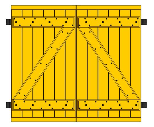

Bon bref revenons à nos moutons, enfin au volets. En voici un dessin, la fenêtre fait 1.2m de largeur et 1.09 de haut.
Fabrication d'une paire de volets Vue_ex10
Fabrication d'une paire de volets Vue_in10
Chaque volet sera composé de 6 lattes de 10cm de large et 1m de haut , d'une traverse haute et basse de 4.5cm de haut et 60cm de large et pour finir d'un renfort côté intérieur en forme de Z. J'ai donc commencé par le dégauchissage / rabotage, dont voici le résultat.

Bruno: comment se nomment les "traverses" hautes et basses et quel est leur utilité?

Ledzep, pour répondre à ta question sur les traverses, je ne sais pas comment elles s'appellent... Quand à leur utilité, rattraper les erreurs de mesure de votre serviteur.... Et oui je me suis lamentablement loupé (10cm) lorsque j'ai coupé de long toutes les lattes. Du coup pour arriver à la bonne longueur j'ai ajouté ces traverses.

L' erreur est humaine, ainsi que la méconnaissance. Je pensai à des renforts qui éviteraient le " travail " des lames.
Pour mon premier essai j' ignorai qu' il était conseillé de faire des rainures et languettes. De plus j' ai oublié la barre de recouvrement Pour le volet de ma porte d' entrée j' ai récupérer la serrure et du faire une tringlerie (impossible de retrouver la même).
Comment vas tu assembler tes lames? Par collage ou y introduire une tige de fer, comme certains modèles tous faits?
Bien amicalement Ledzep.
Oui c'est bien le nom que l'on donne, traverses tout simplement quand au "Z" c'est l'écharpe voilà tout..
Quand aux "erreurs de mesure" dont tu parles, si tu les colles avec de la colle Polyester (PU) par ex. ça ne fera que renforcer tes volets au niveau du cintrage qu'ils pourraient prendre par la suite (inconvénients des traverses et écharpes en applique...) ainsi qu'au niveau absorption de l'eau de pluie par la suite... (c'est un plus).
De toute façon je pense que tu vas coller tout cela à la PU, non? Pas onéreuse mais une fois débouchée... (c'est comme une bouteille de pif Fabrication d'une paire de volets Rires_10 il y a une durée d'usage limitée). Un ex. pas mal...
Quelle épaisseur ont tes lames scratch Au moins ça je me trompe?

Les lattes font 3cm d'épaisseur, ainsi que les traverses qui composent le Z, enfin l'écharpe, merci Amunuzer pour cette précision.
