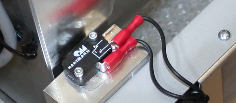

Sur ma machine, c'est l'inverse ; les contacts home et palpeur sont des contacts à fermeture, soit 0V si contact non enfoncé et +5v quand contact enfoncé (même chose pour le E-Stop, le bouton d'AU de la BZT n'est pas un contact à ouverture mais à fermeture )

Oui, les contrôleurs on peut être changés .. a tu simplement vérifié au niveau des micros contacts comment il sont câblés, si c'est comme sur la mienne ça se vois bien et c'est plus simple que de se prendre la tête à ouvrir le contrôleur.
Ici on vois bien qu'il est branché en tant que contact à fermeture.

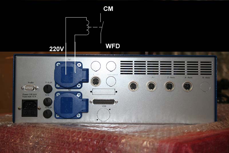

Re: Portique BZT PE 1010 PX et FAO Ninos - Entrées inactives (FDC, palpeur, etc.)
Bon j'ai attaqué le variateur et la broche.
Les paramètres à l'intérieur n'étaient visiblement pas bons pour la bestiole (Fréquence nominale moteur à 50Hz au lieu de 400, etc.)
J'ai détaillé un peu plus le cabâge rack-vfd, il n'y a que 2 fils sur CM et FWD à l'étage de commande. Donc à priori, je peux commander du logiciel la mise en route, mais la variation de fréquence, je ne pense pas...
J'ai renvoyé un mail à Ironwood, leur demandant les paramètres nominaux de la machine, et la position des pontages JP1 et JP2 sur la carte.
Je commence à regretter l'investissement effectué, quand je vois certaines chinoiseries où il n'y a plus qu'à brancher à réception du produit...
A plus de 10k€ le chèque, on peut demander une machine livrée prête à fonctionner tel que défini au CDC et des notices dignes de ce nom, me semble-t-il... (Pour l'interface avec Ninos et la carte NeoLPTV2, je comprends des soucis d'interfaçages, mais pour le câblage, l'absence de documentation (il faut fouiller sur le net et harceler Ironwood pour avoir quelque chose de très succinct..), le délai de livraison multiplié par 2,5, les consommables pas en stock, et la vis Z tordue à l'arrivée sans trace visible de choc au transport, je ne suis pas sûr de beaucoup retravailler avec cette enseigne à l'avenir.
Bref, Pardon pour le coup de gueule, ...
Je vais donc laisser de côté la CNC, et faire sous traiter mes usinages, en attendant ... Mieux vaut faire 0 de marge, que pas de marge du tout...
PS : si une âme charitable se sent de regarder pour le paramétrage du vario, je rouvre le rack pour voir comment je suis câblé côté interne...
Je crois que je vais changer de titre sur ce sujet, genre "les fantastiques mésaventures d'un débutant en CNC" !!
Olivier.
100% d'accord avec toi, a ce tarif on pourrait espérer avoir des doc complètes, et si tu a acheté la broche avec la machine, c'est vrai que le paramétrage variateur aurait dut être déjà fait.
Tu a tenté de la faire tourner en manuel avec les paramètre que je t'ai donné ?
Pour la commande M/A via le soft, il faudra changer quelques trucs:
- il faudra mettre un relais commandé par la sortie broche du contrôleur (la prise 220v à l'arrière). Un des contact à fermeture de ce relais devra être utilisé pour ponter CM et FWD (schéma page 13). Tu peux aussi utiliser directement le relais à l'intérieur du contrôleur, mais il faudra débrancher l'alim 220V du contact. Pour ma part, je vais choisir la solution 1 car ça me permet de brancher autre chose sur la sortie broche du controleur (un laser, un pyrograveur etc) et que ça évite de trifouiller à l'intérieur de la boite.
- pour dire au vario que tu veux utiliser la commande externe au lieu du M/A du panneau de contrôle du vario, en général il faut modifier un paramètre, mais je n'arrive pas à le trouver sur la doc ; il faudra faire un essai (en pontant CM et WFD avec un bout de fil pour voir si le vario démarre quand même en commande externe).
Pour le réglage de vitesse de rotation, si j'ai bien compris, il y a deux méthodes, une peu précise (analogique) qui utilise le 0-10V (sorti par la Bob du contrôleur) et une autre, numérique, qui utilise une interface RS485 ... mais la ça dépasse mes compétences, et j'ignore si Ninos gère ça.
Dans un premier temps, il faudrait déjà arriver à la faire tourner en manuel sans la fumer ... le reste viendra après.
