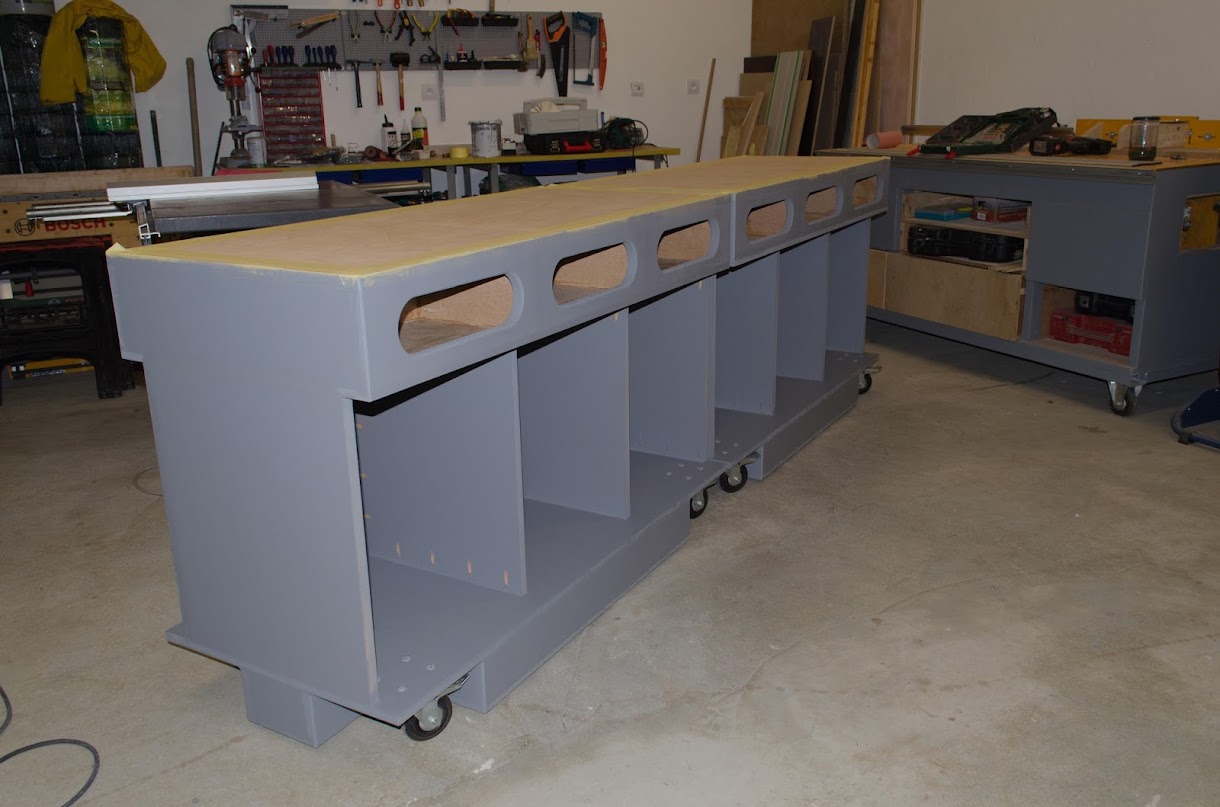

Re-bonsoir JeanPi et merci pour ton message, j'ai moi aussi porté beaucoup d'attention à la réalisation de Timothy. J'ai d'ailleurs repiquer pas mal d'idée.
Voici des photos du projet :
On peut voir que j'avance pas vite... J'ai passé pas mal de temps sur ma Kity 618 que je présenterai prochainement.
Donc par rapport aux plans, j'ai laissé tomber les rainures pour les profils alu (trop chère et je peux passer mes serre-joints dans les lumières). Et j'ai également supprimer les lumières sur les largeurs, qui n'étaient pas d'une grande utilité.
Pour faire ces lumières, j'ai fait un gabarit avec une scie cloche + scie plongeante. J'ai affiné avec une lime et du papier verre, puis j'ai reporté le gabarit sur mes pièces avec un dégrossissage à la scie sauteuse et une finition à la défonceuse + fraise à affleurer.
La piètement + la structure + la boite de torsion offre une solution extrêmement rigide. Je suis vraiment content de voir que la solidité est au rendez vous !
Demain je ponce tout, je masticote, je reponce, quart de rond à la défonceuse, et ça sera prêt pour la peinture grise (la même que le piètement).
Voilà pour le moment .

Comptes tu (et comment ) exploiter l'espace à l'intérieur de ta boite de torsion ?

Magnifique réalisation.....néanmoins et tu me pardonneras j espère le béotien que je suis se pose beaucoup de questions: quel intérêt de doubler ainsi que tu le fais les tables de torsion avec une en bas et une en haut.....d'autre part ton choix du Mdf est il seulement d'ordre économique.....du contre-plaqué voir du latté n'aurait il pas était mieux approprié....
et d'autre part....tout en comprenant le soucis de déplacement de modularité....l'ensemble monté sur roulettes ne nuit il pas justement à la nécessaire rigidité demandé à une telle table....Quoiqu'il en soit soit je suis envieux de ta réalisation et te souhaite de la mener à bien.....mais aussi je te remercie de nous la faire ainsi partager de même que ton expérience pleine d’enseignements....

Merci à tous pour vos encouragements
L'espace offert permettra de stocker temporairement les petits outils, crayons, visseuses, etc.. pendant le travail en cours. Afin de libérer de la place sur le plan de travail. Les ouvertures permettent aussi d'aspirer la poussière qui forcément viendra se réfugier dedans une fois que j'aurais fais les trous dans le plan de travail
Celle du bas est chargée de rendre la base la plus plane est rigide possible, elle aurait été inutile si mon établi portait directement sur le sol, mais dans mon cas, le poids est réparti sur 4 points (les 4 roulettes). J'ai donc fabriqué une boite de torsion basse pour bien transmettre le poids aux roulettes sans déformation du bâti.
La boite de torsion haute à pour but d'encaisser tous les coups et efforts qui seront appliqués sur le plan de travail.
Il me fallait un matériau avec une bonne stabilité dimensionnelle, qui varie peu avec l'humidité/chaleur, assez lourd pour avoir une bonne inertie, et qui ne soit pas trop chère. Le medium était parfait pour cette usage. Le CP à l'avantage d'être plus léger, mais dans mon Leroy Merloche, il est deux fois plus cher que le MDF... Le latté je n'en parle même pas
La rigidité est effectivement impacté, mais la mobilité des établis était très important pour mon petit atelier/garage. C'est pour préserver la rigidité que j'ai mis une boite de torsion à la base de l'établi .
J'ai avancé un peu aujourd'hui, assemblage du bâti avec la boite de torsion haute, masticage et ponçage. Je confirme que la structure est extrêmement rigide.Même quand je met tout mon poids sur le bords de la table, au centre, rien ne bouge. Je suis très satisfait sur ce point ! .
La suite sera le perçage des plateau (j'ai l'impression que ça va être long et chiant ..), la finition (bouche pore pour tout le monde, puis peinture pour le bâti, et huile pour le plan de travail), et l'installation des glissières pour les tiroirs.
C'est plus long que ce que je pensais !

Salut Antoine
Bravo ça avance bien et je crois que le coté costaud que tu recherche est acquis.
Par contre l'option sans trou dans la longueur te pénalise sur l’accès intérieur et pour le rangement des rails systainer pour la plongeante.
Peut être un peu dommage, l'expérience te le fera vite savoir.
Comme les copains du forum, j’attends la suite.

Il peut toujours, au moins avant peinture, rajouter un fourreau ou des crochets ou une glissière sur le côté sans trous, plaqués contre le côté les rails auront au moins l'avantage de rester très accessibles.passionair a écrit:

Bonjour Antoine
Tres belle realisation et bien mené
par contre j'ai une question qui me chagrine
tu ne met plus les rails alu sur les cotés
pense tu pas que cela aurai été leger comme fixation dans du medium
sachant que sur celui de wilmot il met deja en facade un panneau de 24mm epaisseur
certainement pour rigidifier le tout et rajoute des chants en chene de 38mm epaisseur
vertical et horizontal pour y fixer ses rails
comme je suis en train de faire mes plans je me posais la question
j'en fait un fixe et deux mobile sur la meme bas que les tiennes
et encore merci pour ton echange

Merci Et oui, c'est effectivement très costaud. L'établi est paré pour affronter des années de bricolage !
La fainéantise à été plus forte, j'avoue .. Mais de toute façon je ne voyais une grande utilité à ces ouvertures latérales. Le rangement du rail de ma plongeante aurait été délicat, il faut bien viser pour ne pas buter contre les cloisons, et en plus, il aurait dépassé de 10cm de chaque coté. Je préfère ranger mon rail sur 3 crochets accrochés au mur.
C'est je pense une meilleure solution, plus commode d'accès !
Bah, j'ai déjà 3 beaux trous en face avant pour y glisser des serre-joints, cela sera suffisant je pense pour mon utilisation. Les rails c'est sympa, mais c'est pas forcément donné et ensuite il faut adapter des serres-joints pour les mettre dedans, et j'avoue que j'aurai eu peur à chaque serrage d'endommager le profilé. Bref, j'ai préféré les virer et agrandir mes trous à la place pour faciliter l'accès dans la boite de torsion.
Les petites avancées du jour : Peinture !
Une deuxième couche et ça sera bon. J'ai mis de la bande cache sur le plateau car celui-ci recevra simplement un fond dur + huile.
Voilà pour le moment, la suite très bientôt Bonne soirée à tous !

Bonsoir à tous, et désolé pour grooooooos retard
Les deux établis sont terminés depuis l'été dernier et j'avais complétement oublié de remettre à jour le post. C'est désormais chose faite :
Les plans sont à nouveau disponibles ici : http://www.filedropper.com/etabliportesystainersk8
Cliquer sur le bouton "Download", rentrer le code affiché, et télécharger.
Le plateau des établis à reçu 3 couches d'huile pour salle de bain. Facile à appliquer et ça tient bien, je suis très content de cette réalisation .

Bonsoir Vincent et merci
La table de sciage et de défonçage avait principalement été construite par mon père. Elle est finalement reparti chez lui, je n'avais pas la place malheureusement de la garder dans le garage. Je tiens à pouvoir rentrer mes deux véhicules l'hiver.
Par contre les deux établis, c'est du 100% moi !
Du coup, la prochaine étape pour avoir une bonne table multi-usage (au centre de l'atelier) et démontable, c'est le workbench de Paulk :
Je passe sur cette réalisation pendant les vacances de Noël. Cela me permettra de pouvoir garder de la place disponible dans le garage.
