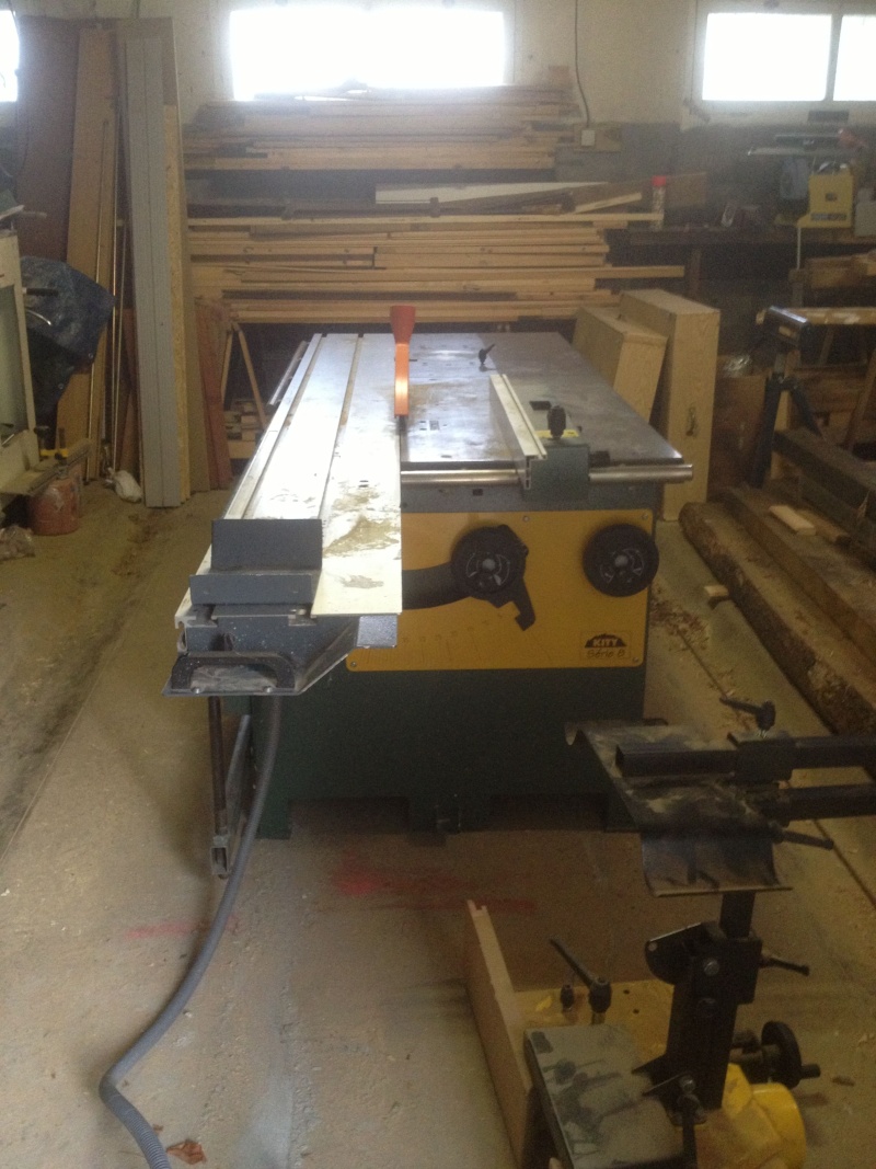

Et voici Madame 809. Je n'ai pas de photos de l'arrivée, nous étions fort occupés pour le déchargement et la manutention...
Profil
Et face
Elle est un peu crade, mais tout semble se mouvoir normalement.
Le grand chariot (2m50) devrait permettre des coupes et tenonnages efficaces...
Il va me falloir la nettoyer, me procurer ou fabriquer quelques accessoires (brides, presseurs, butées, lardons de fixation, sans doute aussi un capot de tenonnage "à la Pili"...), et retirer le manchon de 50mm qui est sur l'arbre de toupie (et qui ne veut pas venir à la main )
J'aurai sans doute besoin de quelques conseils des pros en entretien/amélioration de machines

L'avantage des tables en alu, c'est qu'elles ne rouillent pas!James17 a écrit:Il va me falloir la nettoyer... ...J'aurai sans doute besoin de quelques conseils des pros en entretien/amélioration de machines
Ces machines doivent être ce que Kity a fait de plus gros, elles font, du moins pour la T/S, parties des dernières productions de la marque. Le chariot à l'air d'être de belle facture, et avec 2,50m tu as de quoi voir venir!

J'ai seulement un galet de guidage du bras télescopique à changer (ils sont en matière synthétique, montes sur un roulement et supportant la coulisse en acier... Il va falloir que je trouve une solution avec un manchon bronze ou laiton ?)
Il y a aussi ce manchon d'arbre de toupie à extraire

Je pense qu'il vaut mieux les garder en synthétique.
Pour le manchon c'est plus embêtant, car il peut être bien collé...

diomedea a écrit:Je pense qu'il vaut mieux les garder en synthétique.
C'est ce qui m'inquiète...
Mais je ne suis pas super chaud pour passer à des outils de toupie en 50...
Je pense essayer avec un extracteur à roulement (il faut que je trouve le bon), ou faire appel au mécanicien agricole du village. Sinon, le marchand de machines à bois chez qui je vais habituellement m'a dit qu'il peut m'envoyer un technicien, avec possibilité de démonter l'arbre pour faire enlever le manchon par un tourneur... Un peu compliqué, non
Pour les galets, si tu penses qu'il vaut mieux du synthétique, je vais me mettre en quête...

Pour ton manchon, balance régulièrement du dégrippant sur le dessus de l'arbre à la jonction entre l'arbre et le manchon, plusieurs jours de suite.
Ensuite si tu as une lampe à souder, ou un décapeur thermique, sors l'arbre a fond, et tu chauffes à température maxi le manchon régulièrement tout autour, et une fois chaud tu le tapote régulièrement avec un maillet en bronze ou en bois dur tout autour, au pire gentiment avec le flanc d'un marteau, pour ne pas abimer le manchon.
Sil ne vient pas rechauffe une deuxième fois pareil en tapotant et si tu peux si tu as de la place entre le bas du manchon et le haut du fut de toupie, tu essaies de glisser 2 fers plats en dessous, pour qu'en descendant l'arbre les 2 fers plats se retrouvent plaqués soit sur la table si l'arbre peut monter suffisamment haut, soit sur le haut du fourreau de toupie, tu actionnes le volant de montée pour descendre l'arbre et le mettre légèrement en tension, ensuite tu prends une cale en bois dur de 15 à 20 cm de long maxi, de section suffisamment faible pour passer à l'intérieur du manchon s'il dépasses de l'arbre. et tu tapes par coups secs sur cette cale a l'extrémité de l'arbre, qui devait finir par descendre un poil, remet la vis de baisse en tension (pas comme un malade hein, juste pour que tous les jeux du système de montée permettent à l'arbre de de désolidariser à cause des chocs ) et rebelotte, quand le manchon commence à dépasser de l'arbre, tu remplis l'extrémité de dégrippant, et tu laisses tranquille, ça va sortir tout seul
Biensur si avant démontage ton manchon dépasse déjà de l'arbre, tu remplis de dégrippant régulièrement il finira pas s'infiltrer et le tout sortira sans aucun dégât.

Merci Wil pour cette réponse très complète
Pour le degrippant, j'en ai déjà mis, sans résultat (du 3 en 1 orange, peut être pas ce qu'il faut)... Je n'ai pas osé taper sur les flancs du manchon, de peur de voiler l'arbre...
Pour le chauffage au decapeur thermique, j'ai fait aussi, sans résultat non plus En plus, j'ai l'impression que l'arbre chauffe aussi vite que le manchon, donc on ne bénéficie pas de la dilatation du premier par rapport au second...
Je n'ai pas la place pour introduire un fer entre base du manchon et base de l'arbre (à peine pour l'extrémité de la lame d'un tournevis). C'est pourquoi je pensais à ce genre d'extracteur, dont les griffes semblent assez minces pour passer...
Sinon, comme dit, je vais demander de l'aide au mécanicien du village, il doit avoir l'habitude des trucs grippés sur un arbre...
Encore merci

Quand je dis tapoter sur tout le tour du manchon, c'est une fois chaud et gentiment, juste pour que ça fasse travailler le peu de jeu qu'il y a entre l'usinage de base et la dilatation. Au besoin essaie en ne chauffant plus fortement qu'une partie du manchon, puis une fois bien chaud, tu tapote sur cette partie et ainsi de suite.
avec un extracteur peut être mais il en faut un bon, 3 mors et surtout usiner une plaque percée au centre pour prendre appui à l'extrémité de l'arbre sans l'abimer, et pareil, tu met l'extracteur en tension, tu chauffes le manchon, tu tapote sur le tour et un petit coup sec sur la vis centrale de l'arrache, puis tu retends l'extracteur, tapote tout le tour du manchon, un coup sec sur la vis centrale, ça devrait venir gentiment, mais ne force pas trop en traction avec l'extracteur, en théorie il n'y a pas de risque pour l'arbre étant maintenu dans le manchon, maintenant si une partie de l'arbre dépasse un peu du manchon, fais attention au flambage et également au champignonage de l'extrémité de l'arbre... vas y tout doux
Re: Mes cadeaux de Noël : Kity 639 et 809
Le manchon dépasse du haut de l'arbre (de quelques dixièmes, mais on le sent au toucher)
Par contre, il est difficile de "noyer" de dégrippant, car il s’écoule par le trou où se trouvait cette goupille (déposée sur les conseils de mon marchand de machine à bois qui pensait qu'elle pouvait faire pression sur l'arbre... De toute manière, le dégrippant s'écoulait aussi lorsqu'elle était en place)
Pour appuyer un extracteur à griffes, je pensais utiliser une rondelle large...

Au début je tenterais je faire un "pansement étanche" sur le trou de ta goupille, juste coté extérieur, un petit morceau de tole collé au mastic colle PU par exemple, que tu laisse bien sécher juste pour que ca ne fuit pas coté extérieur, essaies de ne pas faire dégueuler le mastic vers l'intérieur du trou, ça te permettra une petite réserve de dégrippant, ensuite tu remplies ton filetage de vis centrale de dégrippant, que ça fasse un dôme en haut de l'arbre à la jonction avec ton manchon, machine bien de niveau que ça ne s'écoule pas partout, et tu remplis également le trou de ta goupille, tu laisses un certains temps en regardant de temps en temps si ça s'écoule, auquel cas tu complètes le niveau, je pense que ça arrivera à s'insinuer entre l'arbre et le manchon à force, par capillarité, mais il faut laisser le temps faire et compléter le niveau régulièrement, et ça devrait peut être suffir sans employer de méthode plus "lourde" si tu n'es pas à la minute
Si le manchon est collé (fort probable) il faudrait pouvoir chauffer assez fort et assez longtemps pour décomposer la résine. sachant que le recuit de l'acier est à éviter (vers 400° je pense) et qu'il faut être assez haut pour griller la résine >250°. A chauffer assez longtemps avec un pistolet thermique et un bon thermometre infra rouge pour controler la température.
Pas vraiment facile, l'intervention d'un mécanicien pro serait plus sécurisante.
Inutile de flinguer la bécane pour gagner un peu de temps
