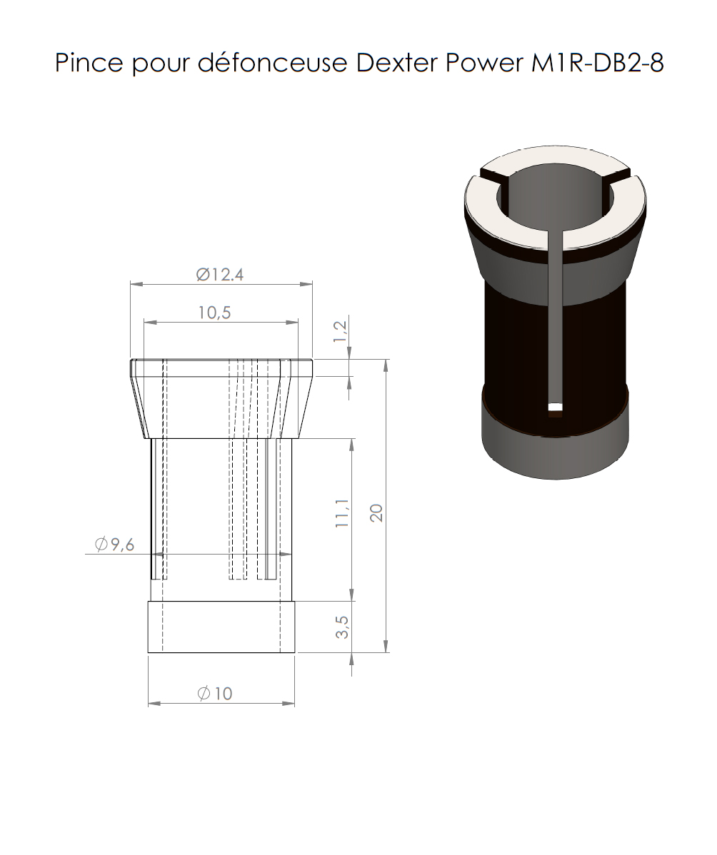

Pince pour metabo Of E 1229 signal
Compatibilité de pinces de défonceuses Sans_t19
Compatibilité de pinces de défonceuses Pince_19
Elles sont vendues avec leurs écrous.

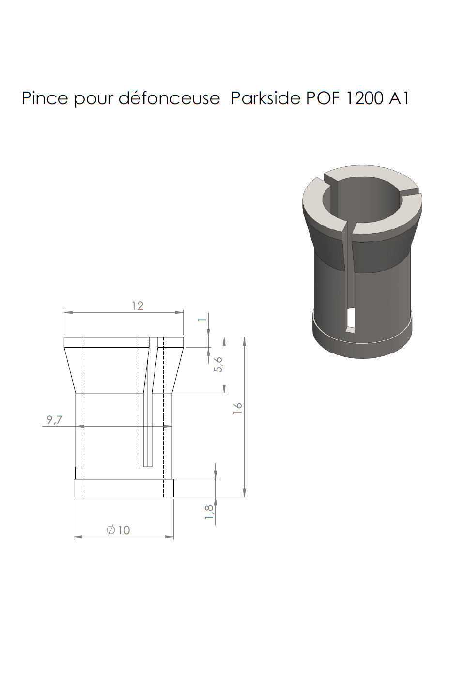

Compatibilité de pinces de défonceuses Pince_28
Informations complémentaires:
- Écrou de 17 sur plat
- Pas de vis broche: Ø de 14,6mm pas de 100
