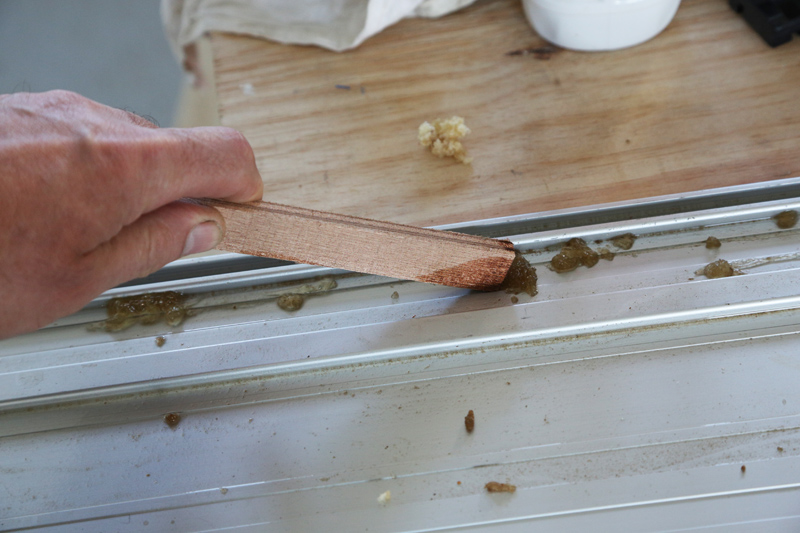

Après dix ans de bons et loyaux service, le rail de ma TS55 méritait bien une petite cure je jouvence!
Festool vend tout le nécessaire pour ça. Le pare éclat étant en bon état, je ne l'ai pas changé.
Bien que simple, l'opération se complique quand il s'agit d'enlever la colle...
Les bandes de glissements vertes sont collées aux doubles faces
C'est lui qui m'a donné le plus de fil à retordre!
J'ai essayé à l'acétone et au white-spirit, mais je n'ai pu enlever la colle que d'un coté. J'ai donc due décoller le film petits bouts par petits bouts... Nettoyage du résidu de colle à l'acétone.
Pour les bandes anti-dérapantes après les avoir enlevées, j'ai dissous la colle en l'imbibant de white-spirit. Je l'ai laissé agir une bonne heure avant de la gratter avec une chute de bois.
Le collage des bandes ne posant aucun problème, je n'ai pas de commentaire à ajouter à ce sujet.
Voila, un rail tout neuf!

il faudrait aussi que je fasse cette opération.
De mémoire il y a 3 méthodes pour dissoudre les plastiques : les cétones (acétone), les chlorés (normalement non disponible en dehors du milieu pro), et les phényles (toluène, ... ) (ils sont très souvent cancérigène).
sinon, le truc qui marche souvent c'est de l'huile (d'olive si madame n'est pas dans le coin, sinon la classique tournesol)

Bonjour Jean-Franco,
Bonjour Fred,
Merci pour ces précisions.
Les chlorés => Trichloréthylène?
Mon revendeur se contente d'appliquer les tarifs Festool, donc 36,48 € TTC les 10m.jft68 a écrit:Bonjour,

Normalement oui pour le trichlo, même s'il est plus connu pour le dégraissage. Mais la prochaine fois essaye l'huile de cuisine, ca marche souvent. Ca marche très bien aussi pour la résine, pour la mousse poly-urethane, pour la lasure ..
