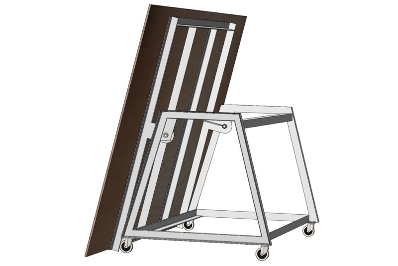

La table que je vais vous présenter a une histoire...
Tout à commencé sur CDC lorsque phil59 m'a contacté par MP, pour me proposer en échange du port, ces rails et accessoire metabo dont il n'avait plus usage...
... prétendant que moi je leurs en trouverais bien un!
Puis de fil en aiguille, phil59, au vu de ma "maitrise" de SW, m'a demander s'il m'était possible de lui modéliser une table basculante pour l'aider à poser les plaques de CP ou autre sur sa scie à format, ce que évidement j'ai accepté! S'en est suivi un échange d'idée qui a abouti à ceci:
Le principe est simple. La plaque est posé lorsque la partie pivotante est verticale (ou presque) puis non bascule le tout à l'horizontal.
Les axes de rotation sont prévu pour ce trouver au centre de la longueur d'une plaque standard de 3100X1550.
Notez les bandes de glissement de rail Festool, idée qui n'a pas été retenue par Phil59.
La structure est en cornière de 50x50X5
La hauteur est calculé pour arriver au niveau du chariot d'une scie à format, ± 900mm pour les machines d'aujourd'hui.
La fabrication à été confier à un artisan.
Une petite anecdote que m'a raconté Phil59 à ce sujet, je cite:
"L'ouvrier n'a pas respecté rigoureusement ton plan donc, il a du meuler très longtemps pour obtenir une rotation sans accrocher le bord du socle. Pourtant, ce détail était clairement visible sur le dessin"
Et oui! Si SolidWorks a dit que ça ne passait pas, il fallait le croire!
Le loquet de blocage commandé par câble.
Le petit treuil et la commande du loquet.
Et voila, bonne pour le service! Elle est recouverte d'une peinture époxy.
En position horizontale.
Plil59 m'a confié qu'il avait fait un mauvais choix roues, car pas assez solides.
Et en situation...
... ou l'on distingue la superbe Altendorf f45!
Et pour conclure, voici se que m'a apporté le facteur.
Une lame Leitz pour ma scie format!
Je me suis évidemment empressé de l'essayer. Je l'ai donc comparé à la même en Isocèle que j'utilise... Je ne pense pas que l'Isocèle soit une mauvaise lame, mais avec celle ci on touche à l’excellence!
La différence vient probablement en grande partie du carbure de tungstène utilisé, et permet à la Leitz d'avoir des angles de coupes plus acérés, sans pour autant être plus fragile et se désafuter rapidement.
Encore Merci à Phil59 pour ce beau cadeaux!

Voila, je vous ai mis le PDF qui a servi à la fabrication de la table de Phil
Merci pilpoil, mais ça n'est pas vraiment une trouvaille! Le principe de cette table existe déjà, ça n'est qu'une adaptation...pilpoil16 a écrit:super ce partage,phil est un bon gars et toi en génie de la réflexion en tout cas belle preuve d'échange et de partage félicitation et merci pour cette trouvaille
Et oui! Le temps passé à l'apprentissage de la CAO, permet par la suite de gagner énormément de temps. Comme tout est assemblé virtuellement, il n'y a plus de surprise à la fabrication. Il ne faut pas non plus perdre de vu, qu'un plan doit pouvoir être lu et compris par n'importe qui. Ces softs permettent également des mises en plans aisées et normalisés.minifree & pompom37 a écrit:-On reviens sur l'utilité de SW, je te confirme que je comprend et admet maintenant

Beau reportage Jean Paul ! J'ai encore en mémoire ton premier mail contenant le dessin de cette table. j'étais persuadé que c'était une photo.
[quote="6°sens"]Et voilà... fini le boulot des ostéopathes !
Heureusement que je suis en fin de carrière, je vous aurais fait un procès !
Je te rassure Renaud, les occasions de se faire un lumbago sont nombreuses dans l'atelier.
Pour en revenir à l'utilisation de cette table, aujourd'hui elle sert a tout, transports, usinages, finitions, et parfois table à dessin. j'ai ajouté entre les cornières un plateau qui reçoit un aspirateur d'atelier et les accessoires de la scie à format.
Le métallier à construit cette table pour 550 € h.t. hors peinture et roulettes.
Le seul point noir de cette réalisation est la faiblesse des roulettes, pourtant j'ai appliqué la formule pour trouver la charge unitaire par roulette qui consiste à diviser le poids total roulant par le nombre de roulettes moins une.
Donc, pour ceux qui ont l'intention de s'inspirer du plan de Jean Paul, n'oubliez pas de corriger la hauteur de la carcasse en tenant compte d'une roulette plus haute.
Merci encore pour ce partage né au hasard d'un forum.
Philippe

Super, merci pour les plans.
Pour les roulettes, je pense qu'il serait judicieux d'en installer au moins deux avec le blocage ou frein. J'ai fait cela aux quatre roues sur ma table de soudage et c'est bien pratique quand on doit l'immobiliser. Le plateau acier fait 2000 x 1000 épaisseur 12 (un peut plus de 100Kg).
Christophe.

Re: Table d'atelier basculante.
Bonjour Philippe,
Je ne connaissais pas le calcul pour la résistance des roues. C'est assez logique les roues n'étant pas suspendue, on doit considérer qu'il y ni en a que trois en contact permanent avec le sol.
Pour des roues plus résistante, il y a la solution des modèles fortes charges. Exemple: [Vous devez être inscrit et connecté pour voir ce lien]
Merci pour ces précisions!phil59 a écrit:Beau reportage Jean Paul ! J'ai encore en mémoire ton premier mail contenant le dessin de cette table. j'étais persuadé que c'était une photo.
- Messages : 12529
Points : 23331
D'où vient cette formule ? Elle est très étrange...
L'histoire de la roue en moins à l'air d’être un coefficient de sécurité. Mais ce n'est absolument pas logique que le coefficient de sécurité varie en fonction du nombre de roulette ( " diviser le poids total roulant par le nombre de roulettes moins une " )
Par exemple, pour 4 roulettes ça revient à exagérer le poids de initial de 0,25 (coef de sécurité de 1,25), mais pour un objet à huit roulettes, ça ne fait plus qu'un coefficient de sécurité de 1,125.
Je ne crois pas que ce soit très fiable cette règle ! En plus elle ne prend pas en compte de la répartition du poids sur le dessus de la table. Si on pose 200kg dans un coin d'une table juste au dessus d'une roulette, elle va forcément plus souffrir que les 3 autres !
Voilà comment j'aurais fait:
Une plaque de CP grand format, assez épaisse, fait dans les 75kg. Le chariot en acier, je n'ai aucune idée, on va dire 90kg.
Je vais prendre la position du chariot porte plaque avec un panneau de CP en position verticale, le plus néfaste pour les roulettes de devant car ce sont elles qui absorbent quasiment tout le poids du panneau de CP.
Je vais faire une approximation pour ne pas partir dans des calculs compliqués. C'est presque ce qu'il se passe :
Les 90kg de la table sont presque répartit sur les 4 roulettes. Ça fait donc 22,5 kg par roue, quand la table n'est pas chargée.
Le poids du panneau est absorbé presque intégralement par les deux roulettes de devant. Soit + 37,5 kg
Ce qui donne:
Pour les roulettes de devant:22,5 + 37,5 = 60kg par roulette
Pour les roulettes arrières, elles sont le plus sollicitées quand le panneau est à plat. Là le poids est à peut-près réparti. On compte donc un quart du poids du chariot + un quart du poids de la plaque = 22,5+18,75= 41.25 kg par roulette
On oubli le coefficient de sécurité, il est surement déjà intégré à ce qui est indiqué sur les roulettes.
Donc il aurait fallu deux roulettes de 60kg et deux de 40kg pour que ce soit pas mal.
Jean-Paul, toi qui as dessiné le chariot à panneau, tu peut nous dire combien il pèse ? (il faut lui définir un matériau, puis dans évaluer -> propriétés de masse), et le poids d'une plaque tu l'estime à combien ?
Ça permettrait d'être un peu plus précis, même si de grosses approximations ont été faites.
PS: Beau reportage !
phil59 a écrit:Le seul point noir de cette réalisation est la faiblesse des roulettes, pourtant j'ai appliqué la formule pour trouver la charge unitaire par roulette qui consiste à diviser le poids total roulant par le nombre de roulettes moins une.
Ce qui donne:

Bonjour à tout ceux qui suivent ce sujet fort intéressant
Bonjour Antoine,
Je ne saurais te dire d'où vient cette méthode de calcul pour les roulettes mais c'est celle que j'ai retenue pour le calcul de charge pour une base roulante à quatre roues. Je ne connais pas d'autres façons rapides pour calculer ce que peuvent encaisser comme charge des roulettes.
Pour la masse d'un panneau et si l'on se réfère à Wikipedia:
Un panneau de fibres à densité moyenne1 ou MDF (pour Medium Density Fiberboard, l'appellation anglophone) est un panneau composite de fibres de bois à moyenne densité (avec des masses volumiques variables : 800 kg/m³ pour le HDF, 750 kg/m³ pour le MDF, 600 kg/m³ pour le light MDF), par opposition aux panneaux de fibres de bois durs (type Isorel ou Unalit) dont la densité est élevée (de l'ordre de 1 000 kg/m³).
De mémoire, j'ai retenu que le chêne avait la même masse volumique que l'aggloméré, c'est-à-dire entre 750 à 800 kg au mètre cube, donc un panneau, tel que celui pris en référence dans ce fil, de 3100X1550 en 19 mm pèserait environ 73kg, ce qui n'est pas rien quand il faut le manutentionner.
Pour le poids du châssis, je n'en ai aucune idée mais JP va nous dire çà.
Encore merci pour ce sujet très intéressant.
Bonne journée à tous
Bonjour Antoine,

La formule de calcul pour la charge qui consiste à diviser le poids d'ensemble par le nombre de roues moins 1 tient compte d'une charge uniformément répartie sur le dispositif roulant, mais d'un risque de planéité médiocre du sol. Sur un sol irrégulier, le risque est important qu'il y ait toujours une roulette qui ne touche pas le sol et ne supporte donc pas sa part de la charge.
boiseux33- complétement accro
- Messages : 1244
Points : 2289
Antoine, après un calcul rapide et en prenant 3.77kg/m pour la cornière, j'arrive 85kg pour la table.
Je tiens le même raisonnement...boiseux33 a écrit:La formule de calcul pour la charge qui consiste à diviser le poids d'ensemble par le nombre de roues moins 1 tient compte d'une charge uniformément répartie sur le dispositif roulant, mais d'un risque de planéité médiocre du sol. Sur un sol irrégulier, le risque est important qu'il y ait toujours une roulette qui ne touche pas le sol et ne supporte donc pas sa part de la charge.
- Messages : 12529
Points : 23331
ce calcul est parfait surtout pour un charge statique, quand on déplace un chariot ou une machine sur roulettes ca qui craint le plus ce sont les chocs sur les fixations des roulettes.
En sol inégal ou très inégal on a plus de chances ( ) de tordre ou arracher les roues que de les voir plier sous la charge.
Il faur donc bien dimensionner le pivot des roulettes sous un machine, les miennes ont toujours fini par ce point. un trou ou une cale inopinée et crac
