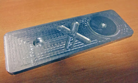

Je viens de retrouver une petite photo de notre premier essai dans de l'ALU. Les paramètres de coupes sont improvisés... Usinage à sec, vitesse de rotation environ 17000tr/min, vitesse d'avance 300mm/min, incrément de passe : 2mm, Fraise une dent de 6mm, utilisée dans du bois auparavant...
L'état de surface n'est pas propre visuellement, mais les côtes sont bonnes... Une fraise 2 dents devrait nous donner des choses plus présentables. De plus, la pièce était fixé sur un martyr pas vraiment plat, ça n'arrange rien ! La table de la cnc est livrée vierge, il faut donc improviser sois-même une fixation.
Actuellement nous utilisons un martyr en bois, maintenu grâce à des serre-joints, sur lequel on vient fixer le brut. La semaine prochaine nous usinerons une matrice 40x40 de trous borgnes taraudés en M6 au sein même de la table. Nous viendront ajouter par dessus un martyr en MDF de 6mm. Cela vous parait-il cohérent ?

Pour un bon état de surface, il faut penser à faire des opérations d'ébauche et de finition ; c.a.d laisser quelques 1/10 de matière au fond et sur les cotés lors de l'ébauche (utilise 'surépaisseur' dans Cambam pour laisser de la matière sur les flancs verticaux, et ne met pas la profondeur finale au maxi, de façon à en laisser pour la finition), cela permettra de supprimer les défauts dus aux vibrations lors de passes importantes. (ça permet aussi d'avoir des cotes plus précises, car en plus d'obtenir une meilleure finition, tu rattrape également les flexions, très sensibles avec de petites fraises, et sur de petites machines)
De plus, dans l'alu, pour une belle finition il faut lubrifier au pétrole (genre pétrole pour chauffage d'appoint), voir au WD40, ça change tout !
Pour le plexi, rotation lente, sinon ça fond (je tourne à 5000 tr sur la Kress). Si ça fond encore, refroidissement à l'air comprimé, ou à l'eau.
En principe on n'usine pas du métal fixé sur une matière molle, ça engendre des vibrations et des erreurs de cotes .... et c'est pas bien avec le lubrif !!
(et ça s'écrase au serrage !)
Pour usiner des plaques d'alu, l'idéal serait un martyre en alu (penser à toujours surfacer le martyre après montage pour avoir une référence bien plane)
Je pourrais t'aider si besoin, je le connais bien. (je suis le traducteur et bêta testeur)
Oui, tu peux mettre une valeur dans le genre 0.5mm dans 'incrément dernière passe', et mettre l'incrément de passe 'normal' sur ta valeur de 4.5 mm, CB te gardera une passe de 0.5 pour la fin.
Un autre truc pas mal en découpe de contour, pour éviter les traces en strate à chaque niveau d'usinage, c'est d'utiliser une entrée dans la matière de type 'spirale', et de régler l'angle d'hélice sur 0 ; ça te fera une descente progressive en spirale autour de la pièce ; le pas de la spirale étant égale à la profondeur de passe.

Euh, les gars :
Quand la machine pousse autant de cris pendant l'usinage vous devriez probablement changer quelque chose. Je me souviens bien de ces coupes qui rendent sourd !
Tout d'abord, votre fraise à une dent suffira pour l'ébauche mais ce n'est pas fait pour percer ou les coupes plongeantes. Les fraises à deux dents coupent normalement au centre ce que te permettra de plonger dans la matière.
Comme dh42 l'a bien dit, il faut faire une passe d'ébauche et une de finition. Vous pouvez continuer à utiliser votre fraise à une dent pour l'ébauche mais essayez une autre pour la finition. Vous trouverez que votre X3 vous laissera un état de surface brillant !

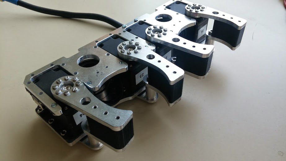

Notre but est encore cette année de participer à la Coupe de France de Robotique. 2 équipes s’affrontent sur un terrain de 2m * 3m durant 1min30 et doivent réaliser différentes actions chaque année (les robots étant complétement autonomes).
L’année dernière notre plus gros usinage a été la réalisation d’un bras avec 4 degrés de liberté ! Il ne nous a pas été énormément utile durant la coupe de France malheureusement, mais nous avons pu grâce à lui de mieux prendre en main la Badog X3 pour que cette année nous puissions réaliser des pièces sans encombres !
Ci-joint les photos de notre modélisation :

Nous avons utilisés différents matériaux pour notre usinage :
- Alu 8mm et 6mm nuance 2017 de chez ALMET METAL
- Alu 1.5mm brossé de chez ALMET METAL
- Plexi quelconque de 8mm
Les rails de translations visible sur la 1ère photo sont quant à eux en provenance de noter partenaire IGUS.
Voici des photos des pièces usinées :

L’état de surface des pièces n’est pas idéale, surement due à des mauvais paramètres de coupes, ainsi qu’une lubrification peu suffisante qui sera bientôt résolue avec l’installation d’un arrosage automatique sur la machine (qui sera présenté dans un prochain post).
Les pièces sont maintenant prêtes à être assemblées !

Ces deux pièces serviront à la fixation des servomoteurs, ainsi qu’à la fixation des deux coulisse à bille diam 16mm et à deux petites switchs de présence. Les parties les plus fines mesurent 1mm et ça ne pose aucun souci à la machine lors de l’usinage ! Vu le nombre de trous, c’est vraiment confortable d’avoir accès à une CNC.
Le tout s’assemble parfaitement, c’est plutôt plaisant :
La pièce ci-dessous ressemble beaucoup à celle d’avant, sauf qu’elle est munie d’une plaque supérieure pour y fixer un moteur à courant continu (de marque Faulhaber) qui montera et descendra l’ascenseur grâce à une courroie.
