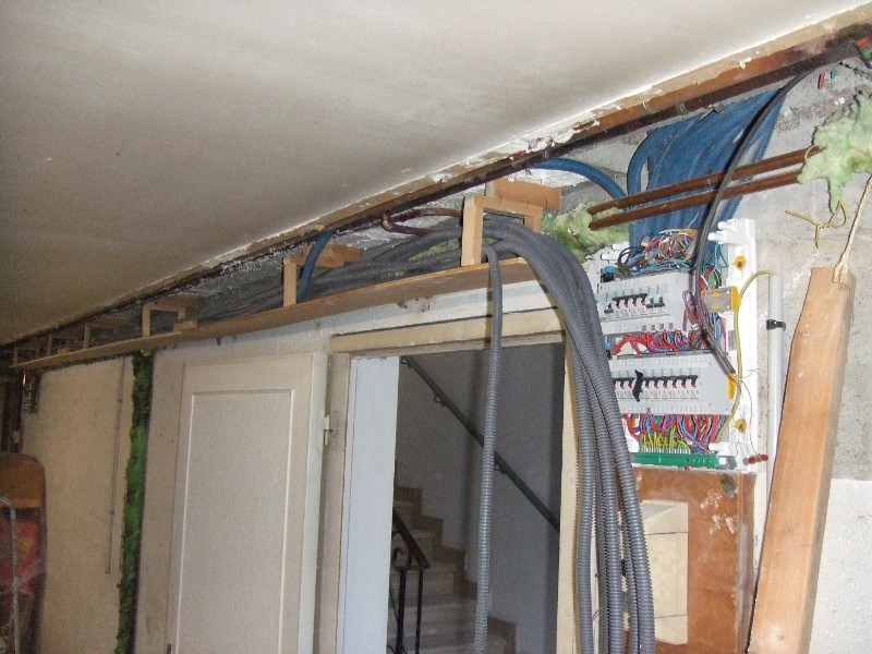

Comme on peut le voir sur la photo, le nouveau tableau est donc presque remplit avec le sous sol et rez de chaussé...
Je vais donc ajouter un deuxième tableau (enfin, je reprends celui qui était en place avant changement) à coté pour y mettre le sous-sol et branché l'étage sur le premier.
![2 p'tites questions, tableau électrique et TV par cable. DSCF3068](https://2img.net/h/manshivas.free.fr/Maison/DSCF3068.JPG)
Ma question.... Avec quel section faut-il relier les deux tableaux....

Pour ton tableau ,tu veux créer un tableau divisionnaire ?
Raccordement, tu pars des borniers rouge bleu terre de ce tableau vers ton futur en 16 mm, puis dans le nouveau tableau, vers les inter diff en 10 mm ( t'as quelle puissance inscrite sur ton compteur ?? ) j'espère être clair

je suis surpris que ton artisan t'ai laissé ton tableau aussi haut
Pour la section de ton cable, je pense que Letuc connait son affaire
tu aurais pu aussi reprendre le même qu'il y a entre ton tableau & ton arrivé EDF.

Attention je ne suis pas électricien mais j'ai fait rénové et construire trois appart et maison , il y a un moment il faut s'y mettre à la norme NFC 15100 . Dans L'ABSOLU tu vires ce tableau sur la droite tu le remplaces par un 4 rangées , départ des gaines bleues et (grise en attentes je suppose) par le haut dans la GTL, la DTI à proximité immédiate, les électriciens sont très sensibles à la vision, à la lecture esthétique du tableau , éviter les tas de fils , bien les recourber , 6 mm pour la cuisine .....
20 % de marge libre pour rajouter des gestionnaires , pensez plus loin que ses propres besoins attention ça a un coup financier mais c'est quant même plus tranquillisant quand rien ne chauffe, sans parler de l'assurance habitation, si t'es sur métabricoleur , tu as forcément des machines quelques lignes direct ne leurs feront que du bien , je suis en plein dedans actuellement .

Tu dois séparer ton tableau "courants forts" (> à 24 Volts) et ton tableau de communication (TV et téléphonie).
Pour ta partie électrique, je repartirais du bornier existant dans ton tableau en 2x25mm² (comme ton arrivé Erdf).
Attention, pense qu'il faut une coupure générale sur ton tableau principal, à moins que ton disjoncteur d'abonné soit sur le tableau, mais il me semble que non.

Le deuxième tableau sera pour la partie sous-sol, je vais déplacé les arrivés sous-sol de celui-ci pour le mettre sur le deuxième afin de récupérer la place pour l'étage.
Le tableau sur la photo est le "tout neuf" posé par l'électricien, j'ai gardé l'ancien, un 2 rangés aussi, mis justement de coté pour l'atelier, pas encore de machines, mais ça viendra un jour...
Pour les tuyaux, oui, je vais leur mettre des manchons afin d'isoler de la chaleur, c'est le chauffage....

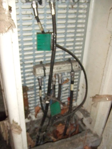

Pour le câble j'ai trouvé une boite dans la rue face au voisin, je crois bien que tout arrive par la....
![2 p'tites questions, tableau électrique et TV par cable. DSCF3072](https://2img.net/h/manshivas.free.fr/Maison/DSCF3072.JPG)
Il y a une autre boite FT à coté, mais pas ouvrable, j’essaierais de voir cela en plein jour ce week-end.

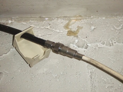

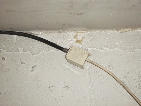

Au sous sol voici ce que j'ai :
![2 p'tites questions, tableau électrique et TV par cable. DSCF3076](https://2img.net/h/manshivas.free.fr/Maison/DSCF3076.JPG)
![2 p'tites questions, tableau électrique et TV par cable. DSCF3078](https://2img.net/h/manshivas.free.fr/Maison/DSCF3078.JPG)
Cela allait ensuite sur une sorte de répartiteur, mais j'crois bien que l’électricien l'a jeté...

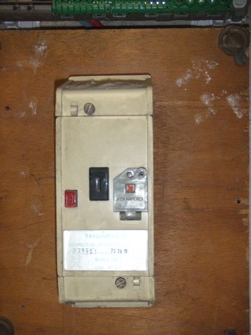

Pour en revenir à l'électricité, c'est à 30 ampères sur le p'tit truc rouge à droite :
![2 p'tites questions, tableau électrique et TV par cable. DSCF3074](https://2img.net/h/manshivas.free.fr/Maison/DSCF3074.JPG)

Merci pour le tableau
Je trouve tout cela un peut dégeu aussi, mais bon, c'est l’artisan qui l'a fait... Pour l'étage, j'ai fais les raccords dans des boites de dérivation....zarok a écrit:Par contre je trouve le tableau vraiment sale déjà au niveau des raccordements avec les wago, interdit en neuf mais vue que et le peu de réservation sur ton bornier mais bon ses montée maintenant ses tout.
manshivas- je prends du galon
- Messages : 59
Points : 88
Date d'inscription : 10/02/2013
Localisation : Pessac (33)
Re: 2 p'tites questions, tableau électrique et TV par cable.
Bonsoir manshivas j'ai posé la question sur un site que je regarde fréquemment http://entraidelec.com et j'ai demandé auprès de rexel . Dans le cadre d'une alimentation par rail vertical 63 A ce qui est ton cas c'est du 16 donc quand tu créeras ton deuxième tableau , en 16
Les boules de fils , c'est pas terrible , il faut éviter de faire des boucles
Pour le coaxial je pense que c'est l'armoire numéricable quand tu feras l'électricité de ton étage prévois toujours des gaines en plus Courants forts Courants faibles ( téléphonie câble alarme fibre ......même si t'en as pas )
Cordialement Bon courage
Letuc- je prends du galon
- Messages : 78
Points : 130
Date d'inscription : 16/01/2013
Localisation : Val de marne
Merci bien
Le coaxial du câble est arrivé au RDC, et un coax d'antenne arrive du grenier en cas de pose d'antenne de toit....
Pour les gaine vides, c'est prévue, j'en ai quelques unes de passées
