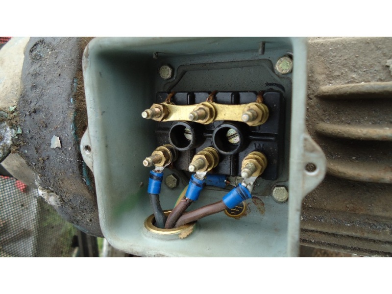

j'ai donc acheté une machine tres ressemblante -
j'ai trouvé la marque !!! c'est USA
voici la mienne-
je pense que je pourrais la faire fonctionner en 220 mono-

bien qu'elle soit en tres bon etat de fonctionnement-
difficile de dire si elle a beaucoup servie car au niveau axe et bielle il n'y a aucun jeux-
il y a l'arret de fin de coupe-
je vais certainement y installer un goutteur d'huile
je mettrais des photos quand elle sera operationnelle-
si l'un de vous pouvait me "guider" pour le branchement en 220 mono ce serait super !!!

donc je redemande si l'un d'entre vous pourrait me guider pour effectuer le branchement en 220 mono-
bien sur si c'est faisable !!!
faut t'il obligatoirement installer un appareil spécifique genre regulateur de vitesse ou autre

Ton moteur est couplable en 220 triphasé d'après tes photos, un variateur de fréquence te permettrais de le faire tourner en 220 mono (il transforme le mono 220 en tri 220 et permet en plus la variation de vitesse)
Regarde les sujets de restauration de perceuses à colonne, il y a des installations de variateur, ça te donnera une idée du travail à effectuer.

Ton moteur peut être câblé en 220 v triphasé. C'est bon signe tu peux un y mettre un variateur 220 mono vers 220 tri.
Ton moteur est pas très puissant tu devrais trouver des variateurs sur lebonxoin à des tarifs pas trop cher. Sinon tu peux remplacer le moteur par un mono de 1,5 kW. Ça devrait suffire pour du sciage en prenant le temps.

comme tu peux le constater il semble que la fabrication de mon moteur soit bien prévue uniquement pour ce type d'accouplement a une boite réducteur-
donc oui j'avais songer dans un premier temps d'installer un autre moteur!!
mais là au vue du collet de fixation l'opération semble impossible-

essayer de brancher le moteur en triangle c' est a dire 220 tri ( trois barrettes en parallèle ). mettre la phase sur une ,le neutre sur une autre . un condensateur 60uf 450v ,un fil sur la troisième barrette et l'autre fil du cd soi sur la phase pour un sens ou sur le neutre pour l' autre sens.
vous pouvez mettre 2 cd 30 uf en parallèle si vous en trouvez a la place du 60.
vous allez perdre un peut de puissance mais ça pourrait aller pour le besoin.
chercher sur google vous trouverez des explications sur ce branchement .
