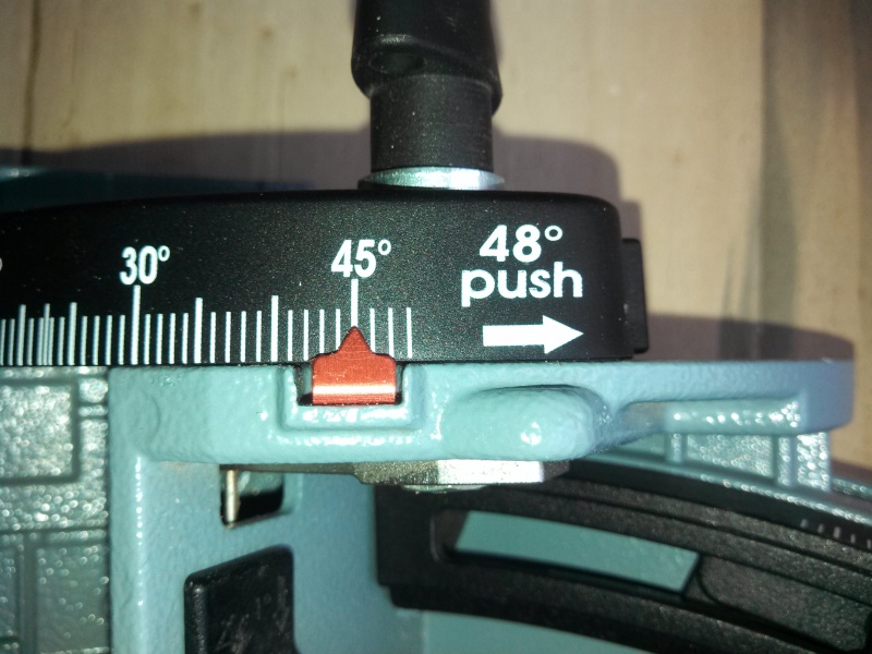

Le repère d'inclinaison, la lecture est parfaite, la flèche très précise, ainsi que "la règle"

La pièce de plastique rouge montre ou se situera la trait de coupe, et bouge quand on incline la lame. Utile seulement quand on s'en sert sans le rail, car il faut prendre en compte son épaisseur. Avec le rail, quand on coupe à 45° le trait de scie est à seulement 1mm du parre éclat.
