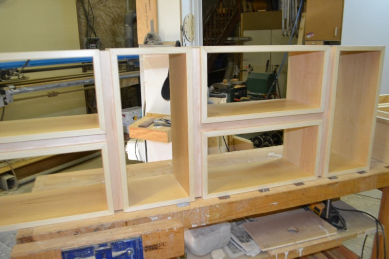

bonjour à tous,
je fais ce post pour vous montrer la réalisation d'une petite bibliothèque qui pourra en inspirer
certain, affaire à suivre.
description, casier de rangement pour livres, dans une chambre à couchée
mobilier déjà réalisé par mes soin en érable sycomore vernis naturel, sortir des sentiers battus
tristes étagères monté sur taquet, suspendue au mur selon la technique utilisé par toutenbois.
debits des bande et placage
réalisation d'une petite bibliothèque design  Dsc_0089
réalisation d'une petite bibliothèque design  Dsc_0090
casier monté à l'onglet assemblage par lamellos.
vernis intérieur réalisé.
réalisation d'une petite bibliothèque design  Dsc_0091
rainurage sur la periferie du casier en vue de l'assemblage
réalisation d'une petite bibliothèque design  Dsc_0092
essais de montage à blanc
réalisation d'une petite bibliothèque design  Dsc_0093
réalisation d'une petite bibliothèque design  Dsc_0094
assemblage
réalisation d'une petite bibliothèque design  Dsc_0095
réalisation d'une petite bibliothèque design  Dsc_0096
collage réalisé
réalisation d'une petite bibliothèque design  Dsc_0097
il me reste à monter la periférie et réaliser le vernis sur toutes les faces externes .
à suivre.

Très sympa et très bonne idée d'assembler ainsi les pavés les uns à côté des autres.
Je me demande as tu mis de cales d'épaisseur du côté du fond?
Tu vas la poser au sol ou la fixer au mur?
Messages : 2049
Points : 4170
réalisation d'une petite bibliothèque design  Empty Re: réalisation d'une petite bibliothèque design
Message  ebe3 Dim 20 Avr 2014 - 8:12
je n'ai pas mis de cales d’épaisseur sa ce tien tous seul
le meuble sera fixé au mur par tasseaux de l’épaisseur du jour qu'il y à entre les deux panneaux.

Message  meta_screw Dim 20 Avr 2014 - 12:08
Bonjour Ebe
J'aime bien l'idée et le résultat est très esthétique ; c'est très original
Pourrais-tu m'expliquer un point
Tu écris :
ebe3 a écrit: .... mobilier déjà réalisé par mes soin en érable sycomore vernis naturel ...
Or là je crois voir de l'agglo après rainurage
Tu as plaqué de l'aggloméré avec du sycomore ?
Jacques
Messages : 1671
Points : 2299
Message  ebe3 Dim 20 Avr 2014 - 12:14
non, panneau manufacturé en fait j'utilise toutes les chutes de l'atelier,
les intercalaires sont en médium plaqué sycomore et la finition est vernis PU 3 couches
au pistolet HVLP.

Message  6°sens Dim 20 Avr 2014 - 13:18
Salut Jacques,
Je dirais que l'ensemble fait un peu comme une poutre composite ; l'élément A renforce le B qui solidifie le C etc.
Un seul assemblage, pris isolément, est faible mais le "tout" est solide.
Ce n'est que ma vision des choses, d'autres pourront donner leur point de vue.

Message  ebe3 Dim 20 Avr 2014 - 14:00
bien vue Renaud, c'est la démarche
chaque éléments séparé fragile mais le tous assemblé est d'une solidité,
je joue souvent avec ces conceptions, je travail actuellement sur la réalisation de consoles
alliant le bois le verre et l'inox.

Message  ebe3 Dim 20 Avr 2014 - 17:25
voilà dejà une partie de monté, encore 2 modules et je monte la ceinture.

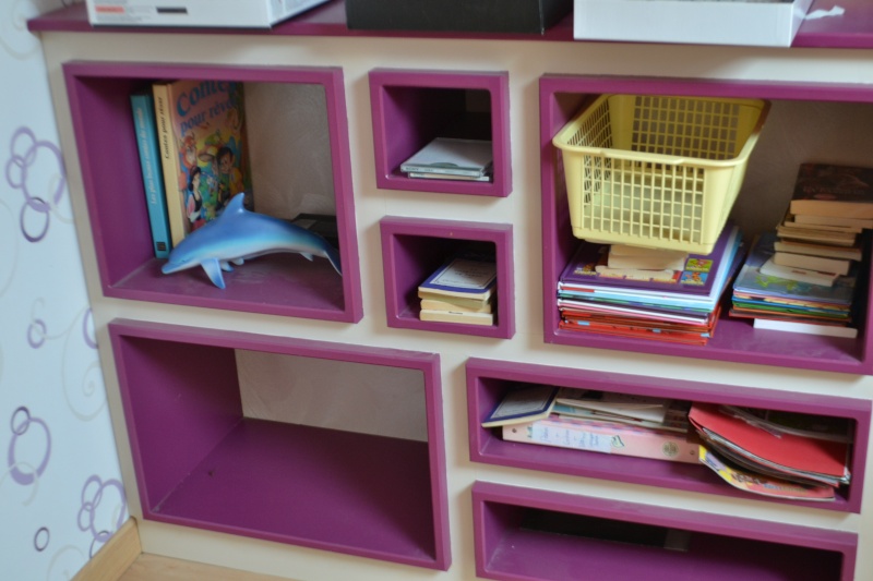

ebe3 a écrit:......................... je travail actuellement sur la réalisation de consoles
cela aussi ca doit pas être mal comme réal. !!!
réalisation d'une petite bibliothèque design  0p-bie74

et franchement aucune difficulté de réalisation ci se n'est la précision des onglets
parce que avec le placage faut pas se louper, Renaud le but étai de faire oublié ces planche épaisse
et à la mode en ce moment et que l'on vois partout.
