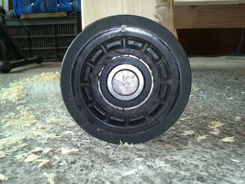

j'avais récupéré des roues d'escalators pour me faire un deuxieme systeme de deplacement machine....j'en ai plein alors finalement ça allait mieux que les roulettes vélo
et des equerres plastoc détournées
une fois huilé ,
il me reste a trouver des charnieres pour monter les reflecteurs ,installer un systeme de reglages d'ouverture de ceux ci et la vitre a couper au gabarit
