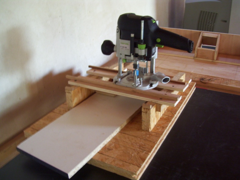

Pour la coupe je l'aurais faite comme explique JP
Derrière des plaques inox sur lesquelles serait fixé des LED s une fois placé avec détecteur ça éclaireraient tes marches
Re: comment faire une marche d'escalier biseautée
c'est exactement le type d'escalier que je souhaite réaliser mais de manière plus modeste. une hauteur sous plafond de 2,3 m, et une largeur de marche de 52. c'est un escalier "d'appoint", pour accéder à une petite pièce mais autant "se faire la main" sur cet ouvrage. tout en sachant que je suis un peu maniaque !!!! donc faut que cela soit parfait.
le biseau se fera sur 15 cm de part et d'autre et le plat de marche reposera sur deux limons de 50 mm.
alors pour le bout de bois, j'ai testé : la méthode de le pat (mais ma machine ne me permet de faire que 6cm de haut) et c'est très propre, et le bout de bois n'est pas affecté, puis pour gagner en distance passage à la raboteuse , par contre pour la raboteuse, il faut bien stabiliser la marche sur le gabarit
mon projet avance. des photos plus tard
boris,
je ne visualise pas "(au lieu d'entrer penché sur le côté pour les biseaux, tu inclines vers l'avant pour les biseaux du bout)"
sinon, dans les limons qui vont être taillés pour accueillir les marches, comment feriez vous : circulaire plongeante, sauteuse, gabarit et defonceuse (plutôt dans cette idée)...
bon, je file reste 3 marches à raboter...avant de passer à cet exercice
merci à tous et bonne journée
Thierry

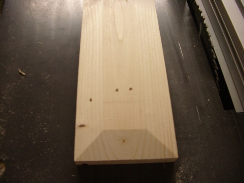

bonsoir,
et bien je suis passé par une méthode différente en réalisant un gabarit avec l'angle désiré, gabarit sur lequel coulisse un "chariot" où est logée la défonceuse. et par passe successive j'ai eu mon biseau. des photos du gabarit plus tard.
mes marches sont réalisées. des photos viendront.
je suis satisfait du résultat mais je dois poncer légèrement ces biseaux malgré tout.
je dois désormais les traiter et je souhaite conserver la couleur du châtaignier, avez vous des pistes pour cela?
merci pour vos solutions
thierry

quelques photosthie29 a écrit:bonsoir,
thierry
bonne journée à tous
