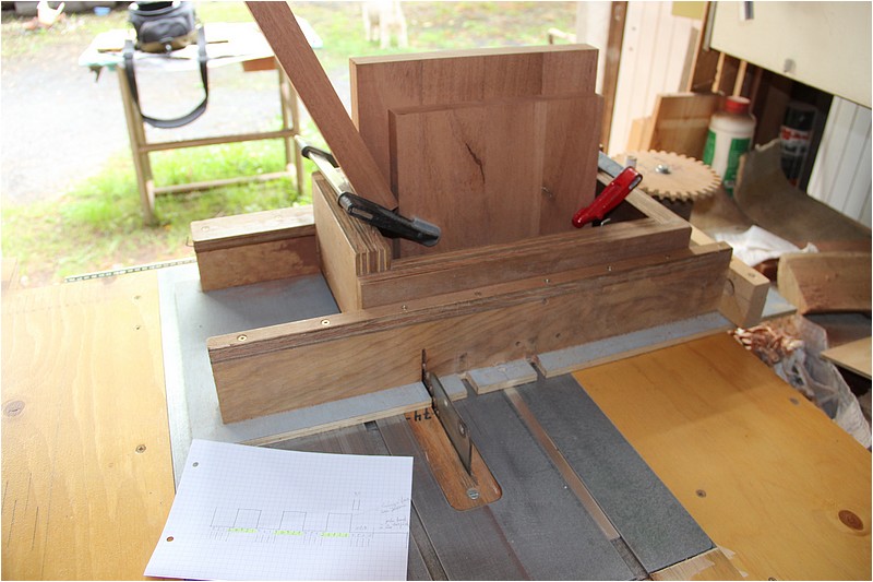

Le crobard vous donne la solution pour l'embrèvement.
Flèche rouge ----> panneau avec 2 sifflets de pente 3° 5.
Flèche verte ----> Martyr (CP de 4 venant de caisses de pommes de terre nouvelles de l'ile de ré).
Flèche blanche ----> Pied du tabouret.
Flèche bleue clair ----> Cale de 32,8mm pour décaler le panneau de l'assise.
Le papier devant me sert à savoir combien de tour de roue dentée je doit faire pour faire avancer le chariot des QD (Queue Droite)
Et voilà le travail.
Pour l'autre coté de l'assise et l'autre pied.
Il faut mettre la cale de 32,8mm de l'autre coté et donc de faire non pas avancer le chariot des QD de la gauche vers la droite, mais le faire revenir de la droite vers la gauche.
Montage à blanc. Pas de jour entre les QD. L'embrèvement est serré.

La base du fonctionnement de cette "machine" (plan de la version 1 gratuit fourni sur le site de Matthias Wandell http://woodgears.ca/) est la largeur de la lame de votre scie.
La/les miennes font toutes 3,2mm d'épaisseur.
La tige filetée pour faire avancer le chariot est au diamètre 10mm.
Donc le pas pour un tour est de 1,5mm
La petite roue dentée (verticale) qui entraine cette tige filetée à donc 15 dents.
Chaque dent fait donc avancer le chariot de 1/10mm.
Il faut donc une grande roue dentée (horizontale) de 32 dents pour faire avancer le chariot de l'épaisseur de la lame de scie.
Dans notre cas, je veut des QA assez larges pour l'esthétique et la solidité du tabouret.
Donc elles seront de 4 fois l'épaisseur de la lame ----->12,8mm.
Si je veut commencer par une QA entière, je dois décaler mon assise (250mm) de 20mm par rapport à mon pied (290mm) + 12,8mm de QA ----> soit une cale de 32,8.
Voila c'est tout simple.
Il suffit d'inverser le sens de la cale et d'inverser le sens du chariot pour faire des QA identiques sur l'autre coté de l'assise et sur le pied correspondant.
J'espère avoir été clair.

chado a écrit:@mariog
@Ty Coat
Le tank, chez moi c'est la ponceuse à bande parkside qui fait un boucant d'enfer et qui a une chenille.
Pour les fauteuils, c'est déjà en place devant le petit écran, mais ce n'est pas moi qui les ai fait.
Merci Chado, c'est superbement clair. Merci pour toutes ces infos.
