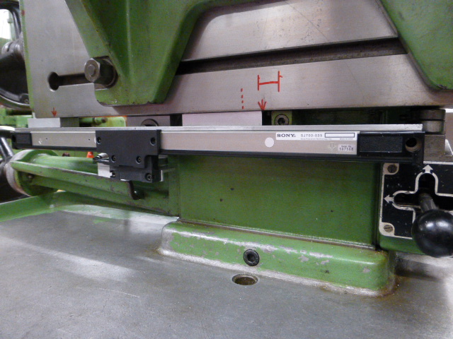

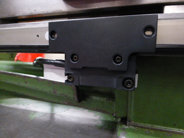

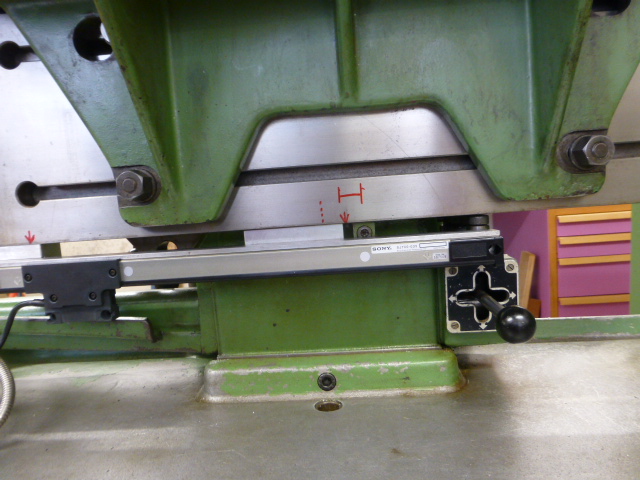

La visu de la tête de fraisage est plus ou moins résolue, je vais attaquer la visu de la table horizontale, mais là!!!!
Il y a un gros hic !! et il est de taille !!
entre le levier de commande et les arrêts automatiques, je n'ai pas beaucoup de solutions, et impossible de trouver sur le net des photos d'autres machines 13 pour me donner des idées de réalisations...!!!
j'ai peut-être une ouverture avec le système rapide que montre la photo ci-dessus !
avec toutes les vis qui sont prévues pour tenir tout ça, je dois bien avoir une possibilité de fixer mes visus !!
Bon, je vais supprimer tout ce qui prend de la place et me servir des vis en place !
et ce magnifique trou, va servir pour bloquer la Plaque fixe de la règle !
voilà, j'ai déjà deux fixations disponibles, cela semble trop facile.... j'attends une vacherie .....!!
y a plus.... ka... essayer...!!! ça a l'air facile comme ça !!!!! mais ...!!
premiers essais pour une position optimum !!!!
La suite ces prochains jours Pierre

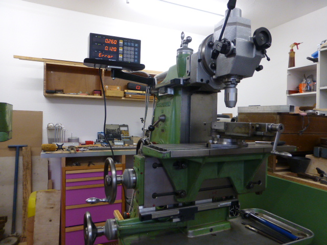

Comme je suis un peu...disons perfectionniste, je crains qu'il ne me fasse un peu plus de temps pour mettre cela au point !
Mais je crois que c'est une immense avancée... tellement c'est pratique !!! J'ai vu chez Pierre l'utilité de ces mesures électronique !! C'est évident de simplicité !!!!!!

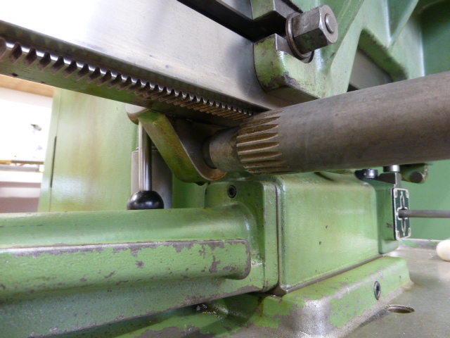

Je vois ce que tu appelle le système rapide, apparemment commandé par le gros "volant" 4 branches ? ; c'est pour l'utiliser en rectif manuelle ?
Re: Visu pour ma fraiseuse Schaublin 13 !
Oui ! C'est surtout pour de la grande série, je ne l'ai pour le moment jamais utilisé pour mes bricolages !
J' avais tout reçu les accessoires avec la machine !

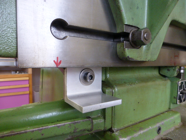

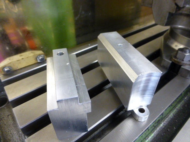

encore du fraisage pour fabriquer les cales support des règles !
je me suis déjà régalé avec cette première visu, il faut dire que j'ai tout fait pour la tester ....!!! C'est un autre monde, il ne me faudra pas longtemps pour équiper mes autres machines.....c'est trop bien !!!
Et je me dis que mes machines à bois ..... seraient encore mieux si j'envisageais un équipement de visu partout où elles seraient utiles !! MMMMEeeee....!!!! ça mûrit !!!
la façon de d'approcher les cotes est vraiment plus confortable et efficace ! du gâteau !!!!!!!
un arrondi comme mon traçage le montre et c'est dans la poche !!!
la pièce d'alu qui va remplacer la crémaillère !
comme d'habitude un petit essai...! Les cotes sont justes ce qu'il faut !!!
ça tient bien en place sans effort !!

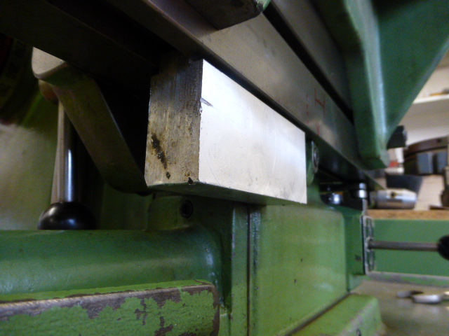

la pièce sera vissée dans le taraudage M6, j'ai pris cette photo depuis le dessous !!
on voit bien le taraudage qui est sous la butée d'arrêt quand cette butée est positionnée au maxi de la longueur demandée !!
Je n'ai pas fait grand chose aujourd'hui, plus de réflexion que de travail, mais j'avance....!

Une question pourtant:comment une pièce lisse peut remplacer une crémaillère? parce que je suppose quand il y a une crémaillère il doit y avoir une manette avec une roue (pignon) dentée ou je me trompe?

La crémaillère était montée sur la machine, mais la poignée n'a jamais servie !! Comme je ne fait pas de série ça ne valait pas la peine de l'avoir dans les jambes !! Voir photo plus haut dans le fil !!

Oui tu as raison ....Je suis cuit ...!!!! J'ai eu de la chance pour ce jeu de visu, je l'ai eu neuf pour un prix dérisoire ¨
Je n'y croyait pas trop, mais dés que je l'ai utilisé ça été parfait de facilité !

J'ai enfin pu faire une avance visible (heureusement pour une visu ! ) et comme il n'y a eu que peu d'usinage je ne montre que des photos de pièces finies !!
les deux pièces supports terminées ! je pense tout éloxer plus tard ! Lulu !! l'arrondi est fait ....!!
recto verso !¨
les deux supports montés !
le profil équerre mis en place par 2 vis M5 !
sur lequel vient se fixer la règle de mesure !
une des diffilcultés, pouvoir utiliser les arrêt automatiques, ce n'était pas évident!!! mais finalement ça passe !!
il y a aussi la commande des avances qui est limite, une modification du levier est envisagée !
maintenant, j'ai fait la dépose du total de la règle pour pouvoir m'occuper du curseur ! Et c'est des doigts de sage -femme qu'il me faudra ! Tellement l'espace est restreint !!
c'est quelque part là entre qu'il faudra mettre un support !!
A+ Pierre

ma vénérable machine a repris du service !! Pour ce genre de coupe elle est irremplaçable !!
un coup de fraisage pour équerrer tout ça !
mise en place avec un boulon de 10 mm !
au tour du deuxième équerre, perçage de deux trous oblongs pour un réglage facile !
voilà le résultat.. impeccable pour le réglage, juste deux vis à serrer !¨
vu de dessous !
plus qu'à enlever la plaque de blocage provisoire !
voilà c'est fait.... 2 visu posées !!
l'écran s'allume et la 2ème visu fonctionne ....!!!
plus qu'une... ERROR..!!
la 3ème visu se posera là !
je ne suis pas sûr de finir à temps, il est prévu de descendre à Fayence et j'ai un tas de choses à préparer !
Mais je suis très heureux de ce système de mesure, c'est carrément une autre façon de travailler !!
