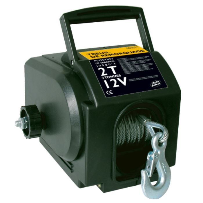

Re: mon ti garage
bonjour maderastyle
des poulie j'en ai acheter un tas, se sont toutes détruites, soit le réa ne tenais pas, soit les flasques ou crochet
j'ai fini par récupérer les réas en fonte et fabriquer moi même le reste
effectivement j'ai des treuils mais acheter en hyper solde![mon ti garage - Page 2 Treuil-de-remorquage-2t-12v-autoselect](https://2img.net/h/i2.cdscdn.com/pdt2/3/7/0/1/700x700/aut3348674641370/rw/treuil-de-remorquage-2t-12v-autoselect.jpg)
