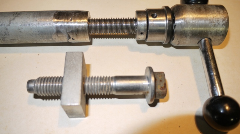

Ensuite, quitte à modifier, j'ai décidé de faire un nouvel étau, d'origine c'est de la ferraille à ferrer les ânes
J'ai gardé en mémoire l'étau d'une machine dont on disposait dans la société ou je travaillais naguère, et j'ai essayé de reconstituer le truc, avec les moyens du bord bien entendu ( je dispose d'une perceuse à colonne, d'un touret à meuler maison, de deux disqueuses, et c'est à peu près tout).
Le gros défaut, sur le modèle d'origine, c'est que la vis de l'étau est apparente, donc soumise au agressions des poussières de coupe, acier et abrasif; ce qui fait qu'elle s'use rapidement, CQFD !
On va commencer par le mors fixe, d'origine c'est une tôle pliée qui tient avec deux vis, qu'il faut désserer et resserer à chaque réglage d'angle. C'est d'autant plus ch*ant que c'est de la visserie de me*de, en qualité 4-8
On va remplacer ça par une solide cornière de 50mm, renforcée par des goussets, maintenue par une poignée et réglable en angle au moyen d'un doigt d'indexage
Préparation d'un alésage, destiné à recevoir une bague en bronze, récup de photocopieur. C'est p'tètre du luxe, mais pour le prix !
Montage de la bague en force, on distingue la poignée et la vis qui va recevoir la bague, c'est une vis de 10mm dont la partie lisse est rectifiée. Je voulais obtenir le moins de jeux possible, c'est peut-être superflu mais bon.............

Ensuite, pour la vis, j'ai pu récupérer un écrou et une vis associée avec un pas à gauche, sur une regard en fonte On voit le détail de toutes les pièces, quelques tubes feront l'affaire:
Vue de plus près de la vis:
L 'écrou a été découpé de façon à l'arrondir, puis soudé à l'extrémité du tube de diamètre le plus faible. La il faut être très précis, ça doit tourner bien rond. Sur la tête de la vis, j'ai soudé une grosse entretoise tubulaire, percée pour recevoir un axe de manoeuvre avec ses deux cht'ites boules qui vont bien
La pièce qui vient contre la tête de la vis vient d'un lampadaire, son diamètre correspond pile poil au diamètre intérieur du tube le plus gros. Vous suivez ??
Cette pièce doit tourner librement, mais être solidaire de la vis, d'où la rondelle placée derrière qui est maintenue par une goupille mécanindus
