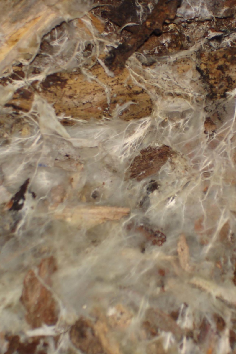

LA ou Le mérule est un champignon lignivore qui mange le bois. Elle se présente d'abord comme une accumulation de filaments blancs quand elle est en développement:
![Comment se débarrasser de la Mérule Myrule10](https://i.servimg.com/u/f38/18/99/98/32/myrule10.jpg)
Elle produit la pourriture cubique du bois comme ici
Cette pourriture détruit le bois de façon assez radicale en détruisant la continuité des fibres. Rien ne l'arrête.
Le champignon peut se développer de manière isolée ou en groupe. Les spores sont de couleur rouille au centre et blanc en périphérie sous forme de filaments qui peuvent s’étendre jusqu'à 2 mètres. Ils se détachent facilement. La mérule dégage une odeur particulière ( là je suis incompétent pour décrire l'odeur...)
Chez nous, découverte sous un plancher posé sur solives, elles mêmes posée à nu sur le sol de terre battue ( construction ancienne), elle s'est rapidement propagée en quelques années aux boiseries qui recouvraient les murs de granit puis aux poutres qui soutenaient l'étage. Le drame est qu'elle n'est généralement pas visible. Quand on la voit, le mal est fait.
