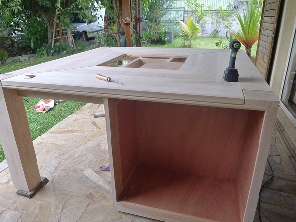

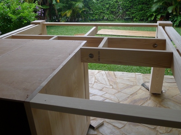

Message  toutenbois Lun 9 Fév 2015 - 5:04
Rémi pour les dosserets tout est découpé et usiner dans les panneaux
Renaud:
Cet îlot centrale c'est une vielle histoire, j' l'ai fait il y a 3 ans dans mon ancienne maison en prévision du déménagement!
C'est un carré de 180cm et de 93 cm de haut. Un caisson de type cuisine occupe le quart du volume, des tiroirs larges mais peu profonds se trouve proche de la table de cuisson tandis que les tiroirs étroit mais profonds de 75cm reçoivent la vaisselle et sont donc en face du lave vaisselle...
un plan de travail en "solid surface" type corian - Page 2 29c8b65fb72fc8311af30f35ee839fdc0176913c
Pour la conception j'ai beaucoup galérer, il fallait d'une part assembler entre eux un caisson et une structure traditionnelle et d'autre part garder de la rigidité alors que les tiroirs sont présents partout dans l’épaisseur du plateau et m'interdisaient de mettre de mettre une ceinture classique en périphérie. J'ai donc déplacé vers l'intérieur du meuble les traverses sur chant et garder en périphérie des traverses à plat qui permettent le passage des tiroirs. Le meuble étant voué à déménager, il doit aussi être démontable, j'ai donc utiliser des ferrures pour le rendre démontable
un plan de travail en "solid surface" type corian - Page 2 Becac0351cdf38f31069eb714daa0168fc7ebcc7
Enfin des petits tiroirs pivotants viennent exploiter les derniers espaces libres devant les traverses
un plan de travail en "solid surface" type corian - Page 2 58475e3af1ab0b1fadc9b3f062024b738f17d37c
Voila de quoi lancer ta réflexion! il y a aussi une ébauche de plan sur mon espace sur l'air du bois
