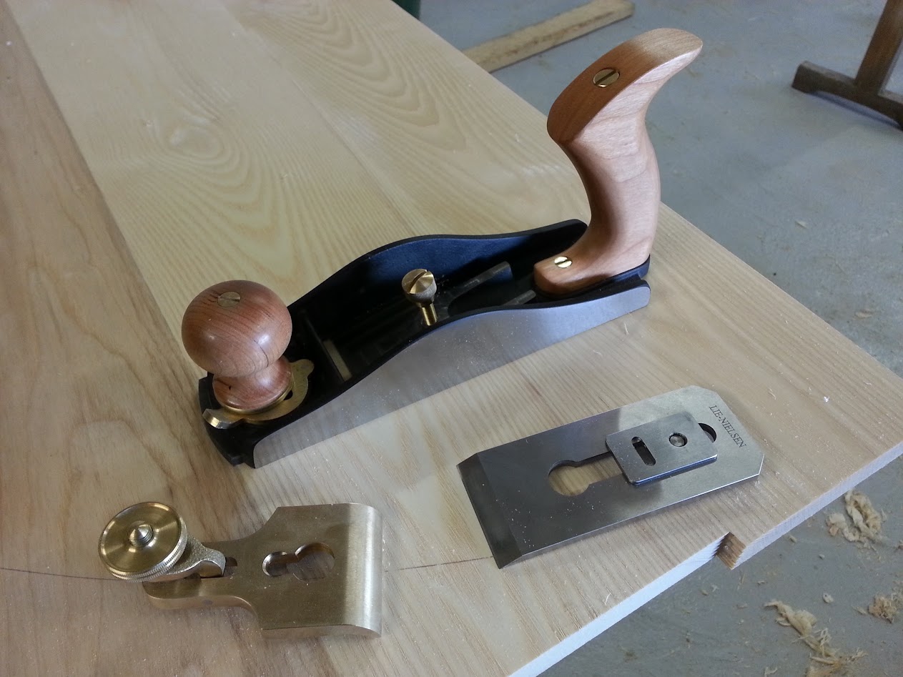

Je dois vous dire que je n'ai jamais été aussi excité à l'idée de tester un outil et dire que j'ai manqué le facteur Samedi matin...
C'est bien un LN 164, je l'ai préféré au véritas pour sa lame plus épaisse, ça me semble important dans le cas d'un rabot à angle faible donc sans contre fer...
Voila l'intérieur de la bête, c'est irréprochable!!! enfin presque, le bois de la poignée avant n'est pas parfais, on le devine sur la photo
Outillage Veritas - Page 8 5A0fUlCPuknZF-PYasZQJ4BrBhDJ89BMXYakClQw0lbK=w1263-h947-no
La lame coupe mais elle mérite un meilleur polis! Je l'ai donc passée sur la pierre.
