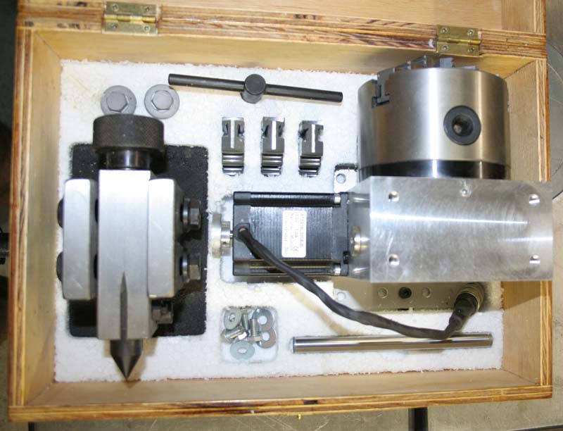

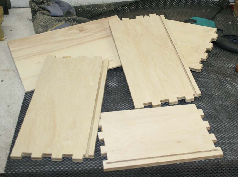

Ces jours je me suis fait un petit coffret pour ranger le diviseur de la CN (4ième axe) et ses accessoires. Rien à voir avec les magnifiques coffrets de JP (Diomedea) ... ça dépasse de loin mes compétences dans le travail du bois mais pour ranger des outils ça le fera
Matière première, du CB brico 10mm pour les cotés, 5 pour le fond et le dessus.
Découpe des cotés à la CN
Le fond et le dessus on été découpés à la scie circulaire (combi LUREM)
Montage
Comme on peut le voir sur les image suivantes, une option du logiciel de FAO (création d'usinage à partir d'un dessin) permet de "dégager" les angles, ce qui permet aux tenons de s'emboiter correctement. (sinon la fraise laisse un rayon intérieur si le "dégagement des angles" n'est pas utilisé)
La ligne rouge représente la trajectoire suivie par le centre de la fraise (à un rayon d'outil de distance de la face à couper)

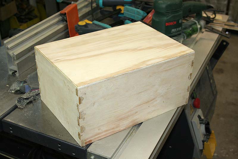

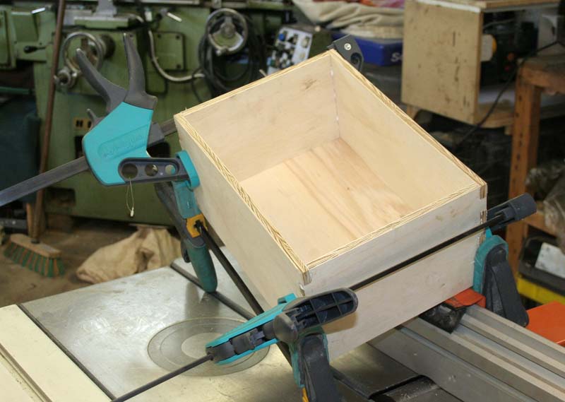

Collage des cotés et insertion du fond (prisonnier dans les rainures, mais non collé)
Collage du dessus
Après affleurage avec une fraise 1/4 de rond (défonceuse sous table)
Les conneries
La première a été de me tromper de fraise, j'ai pris une fraise de Ø 3 au lieu d'une Ø 3.2 Le programme ayant été fait pour une 3.2, toutes les cotes des tenons posent problème, les tenons mâles, qui devraient faire 20 font 20.2 et les tenons femelles quand à eux sont à 19.8 ... évidemment ça ne rentre pas ... enfin si en forçant bien .. deuxième connerie ... résultat casse de 2 tenons. J'ai donc du limer les tenons pour régler le problème
J'ai recollé les 2 tenons une fois le montage fini, pour boucher les trous

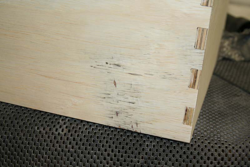

3ieme connerie, j'ai trop poncé, et je suis arrivé à un truc noir sous la première couche du CP.
Découpe en deux parties suivant la technique de Diomedea
J'ai essayé de dégauchir les faces coupées, mais la dégau est trop étroite pour passer la boite en biais, je suis obliger de la présenter avec une face // aux lames, pas bien .. ça arrache, je n'ai pas insisté et j'ai fini à la ponceuse.
"usinage" des logements de charnières
Scie, râpe, lime ... les bouts de bois servent de butée
Que c'est galère à mettre en place ces charnières ... et je ne parle même pas du crochet de fermeture (oublié de faire une photo) avec les petits clous qu'il faut tenir à la pince à épiler ...
Le matos dans la boite, pour voir .... (il y aura des aménagement de calage/rangement .... plus tard )

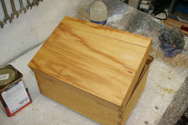

Un coup de ponçage
... et de vernis
.... mais ou vais je mettre ce coffret maintenant
Montage
Collage du dessus

Ce 'truc" noir, est la colle, en l'occurrence, de la "Résorcine", sa couleur marron est caractéristique.dh42 a écrit:3ieme connerie, j'ai trop poncé, et je suis arrivé à un truc noir sous la première couche du CP.

Jolie boîte ! J'en ai fait une aussi pour mon rabot électrique à main vendu dans une boite en carton, je ferais un fil dessus.
Par contre tu n'as pas peur qu'avec le temps il y ait un jeu entre le couvercle et la base ? Pour résoudre ce problème, il suffit d'installer des guides dans la base ou dans le couvercle.

JP: Oui, une vraie cochonnerie ce CP, c'est même du gruyère par endroit, il y a des manque de "bourrage" entre les couches de bois. (je crois que c'est du pin du brésil ... c'est vraie que chez nous du pin y en a pas ) la colle n'était vraiment pas loin sous la première couche ! ... mais bon, maintenant je dois mettre un gros frein aux dépenses alors j'ai pris une chute qui trainait dans l'atelier ...
Dia: Pour le jeu, j'ai peur qu'il y en ai déjà ... le montage des charnières et du crochet n'est pas une réussite, et c'est sur que la boite n'est pas étanche mais c'est mieux que des pièces éparpillées dans l'atelier et ramassant tous les copeaux . Pour les guides, tu veux parler d'une sorte d'emboitement entre le corps et le couvercle c'est ça ?
LodjiK: Oui, CP de 5mm. La boite n'est pas si grande (200x300 intérieur) et l'ensemble du 4ieme axe fait environ 5Kg, je ne pense pas que ça passe au travers. Le CP c'est assez résistant comparativement au bois brut ou au MDF et agglo.

Je la trouve réussie ta boîte, si elle n' a pas l' esthétique d' une bonbonnière elle a son côté pratique.
Si tu as un doute pour le fond, pourquoi ne pas y mettre 2 ou 3 pièces de cp à chant, cela le renforcerai.

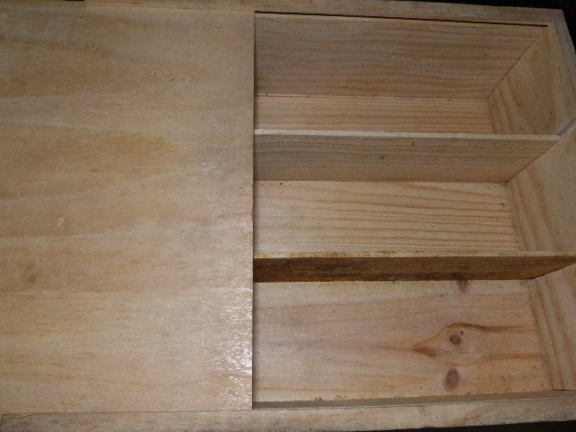

Pour la 3ieme section ... réglet, petite équerre, jeux de paillette, loupe ... etc ..
Pour mes palmers et mes i-micro (et leurs bagues étalon) je pense faire le principe de mes tiroirs de CN, autrement dit, tailler dans la masse, et faire la forme de l'instrument qui ira dedans par la même occasion ce qui servira de calage.
Sympa cette boite

ah oui, il va te falloir une plus grande boite !
je pensais aux petites équerres de mécanique comme les 2 plus petites de cette photo.

Christian: ma prise de vue est mauvaise , j' avais réalisé des rainures sur le fond également.

J'ai fini l'intérieur du coffret, pas tout à fait comme je le prévoyais au départ (calage en bois), mais ça m'a permis de faire un test d'usinage.
J'ai utilisé la CN pour usiner les empreintes des objets directement dans une plaque de polystyrène.
C'est la première fois que j'usine ce genre de matière, pas trop de risque de casser une fraise
Ça m'a également permis de tester mon bloc d'aspiration, très efficace sur ce coup la ... pas un grain de polystyrène ne s'est échappé
Quelques pièces de tournage/fraisage pour allez avec: Des T (une douzaine) correspondants aux rainures de la table et 2 vis pour la fixation de la contre-pointe sur la table.
J'ai également du faire les lardons de positionnement de la contre-pointe qui n'étaient pas fournis
et j'ai modifié la plaque de base du diviseur lui même .... les trous de fixation ne tombent pas en face des rainures de la table si je le met en long ... et il n'y a aucun lardon de positionnement donc très long à régler à chaque montage.
Le montage d'origine
La plaque re-percée et tournée d'un quart de tour
Le lardon en place. Il est maintenu par 2 vis qui permettent un jeu de réglage afin d'aligner l'axe du mandrin sur celui de la machine.
Une fois l'axe monté sur la machine, je règle à la fois l'alignement par rapport à l'axe Y de la machine, et par rapport à la contrepointe, puis je serre le lardon.
Et voila, maintenant il ne me faut plus 1 heure pour régler le bazar chaque fois que je démonte le 4ieme axe.
