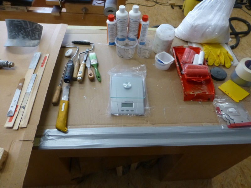

on ne peut pas laisser un ami dans les emme...des ! Alors, vite vu.... préparations des différents produits de l'époxi !
Réparation d'un gouvernail d'un voilier pour un copain !! P1060333
il faut une balance précise pour l'époxi, et comme j'ai dû l'emprunter à ma douce moitié, je l'ai donc bien protégée....!
Réparation d'un gouvernail d'un voilier pour un copain !! P1060335
préparer la résine en dosant bien le durcisseur, vous ne verrez rien du tout parce que j'ai eu peur de salir l'appareil de photo .....nannnn....!

Je vois que tu t'occupes bien, juste une question pourquoi ne pas finir par une mise sous vide pour bien essorer les tissus ?
Pour Remi, ce qui fais la solidité des composites, ce n'est pas la quantité de résine  mise en œuvre mais le rapport en poids tissus / résine.
Donc suite à l'imprégnation on cherche à pomper la résine en excédent, ce que fait Pierre avec son tissus d'arrachage, en plus la surface
accroche beaucoup mieux ensuite pour les opérations suivantes.
Si l'on veut optimiser à fond, on procède à une mise sous vide en posant un film microperforé sur le tissus d'arrachage puis un feutre puis on tire au vide
pour comprimer le tout en extraire la résine excédentaire.
L'optimum est d'environ 40% en poids de résine vis à vis des tissus.
Edit suite à la réponse de Pierre : je fais tout le temps une mise sous vide pour l'avion évidemment mais également pour le reste surtout pour les pièces complexes.

Je pratique le vide seulement pour des pièces d'aviation ! Pour un bateau ça n'en vaut pas la peine! Il vaut mieux un tissu riche en résine ! Pierre !
